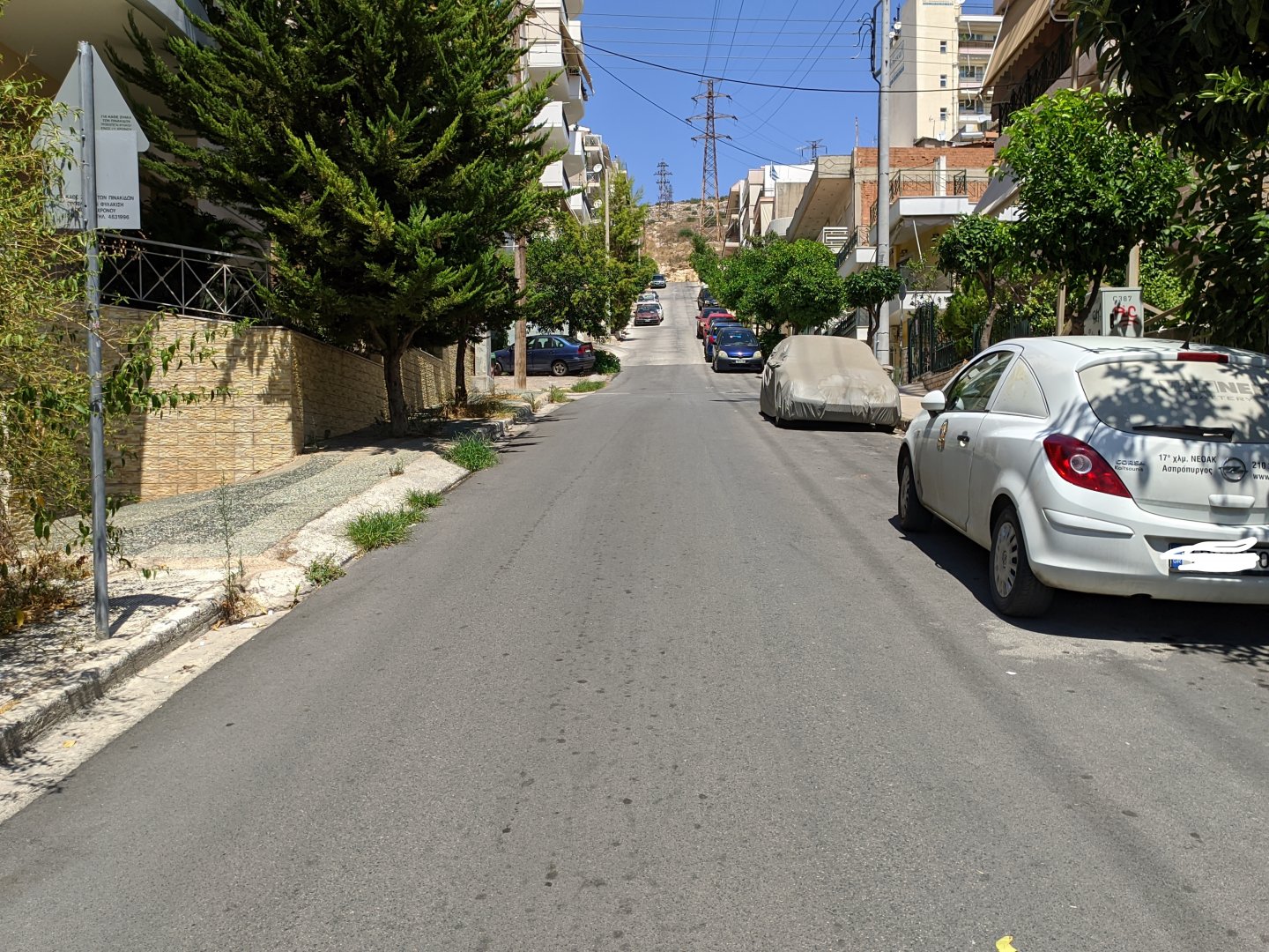

Τώρα που γυρνούσα σπίτι έβγαλα φώτο το Γολγοθά, στα τελευταία 100 μέτρα.
Στη πραγματικότητα είναι πιο τρομακτική κ κλίση του δρόμου, στη φώτο χάνει αρκετά.
Άμα μπορείς έλα να το ανέβεις με 39-28 :biggrin:
