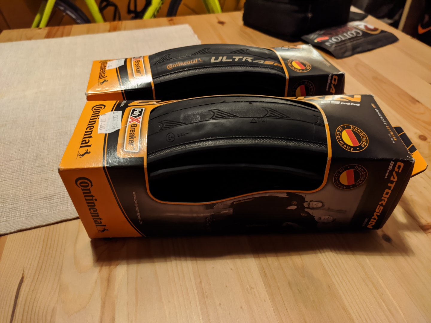

εχω 25 ελαχιστα χρησιμοποιημενα, conti ultra sport.
ειμαι πολυ γρηγορος γιαυτό το λάστιχο ιγω και μη ειναι άχρηστα...
Ελατε να τα πάρετε!!
