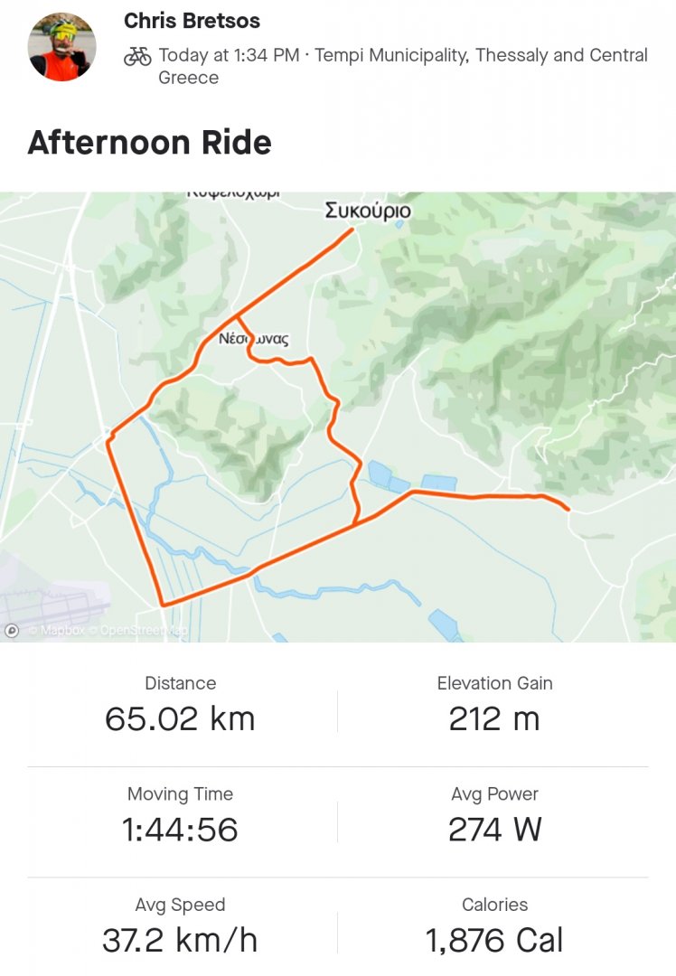

Ανάσταση!! :lolsign:
Για δείξε μας κάνα λινκ να πάρουμε καμιά γεύση.
