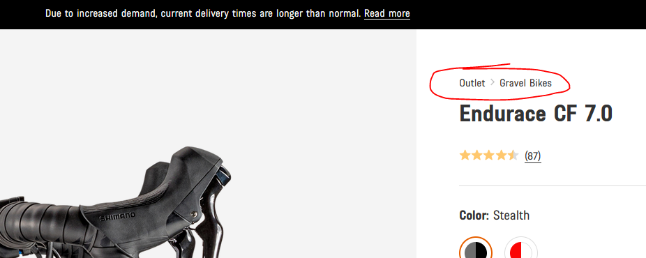

το δικό μου δεν είναι gravel , φούλ άσφαλτος.
Η Canyon το λέει gravel, όχι εγώ!
Αν και τώρα πρόσεξα ότι το τι βγάζει εκεί, εξαρτάται από ποιό μενού μπήκες.
Το έχει και στα Road και στα Gravel.

δεν είναι gravel , αν το πάς χώμα θα το κόψεις στη μέση.
έχουν κάνει μλκ στην καταχώρηση στο outlet (είναι περσινό μοντέλο)
