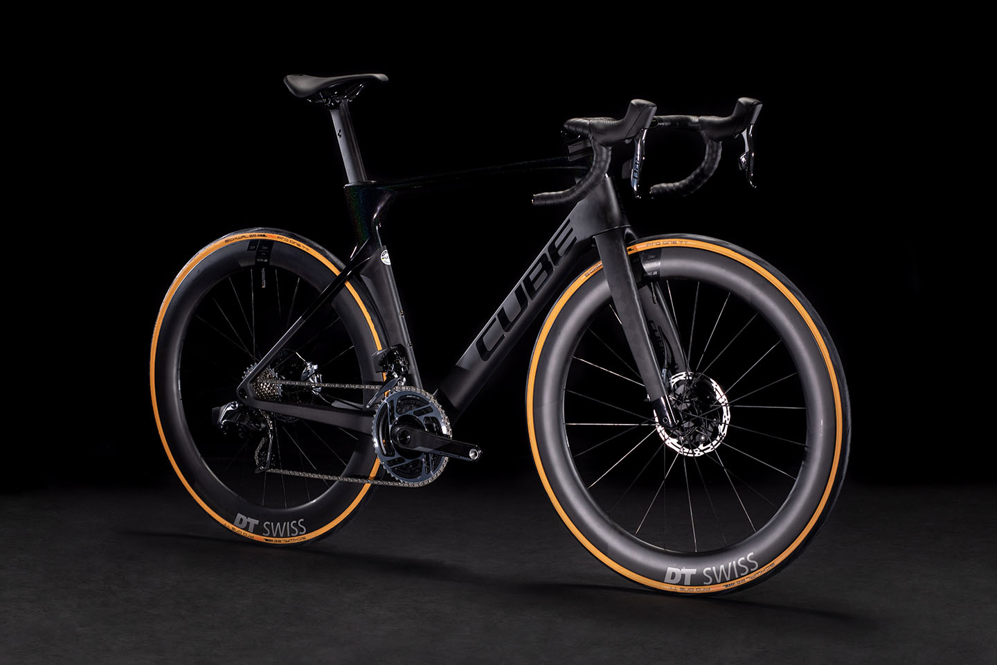

Λέω δύο γιατί βλέπω π.χ. κάτι σαν κι αυτό με ένα δίσκο:
που έχει 40 μπροστά και 11-41 πίσω, δηλαδή μέγιστο ratio 3,64.
Το δικό μου αυτή τη στιγμή έχει μέγιστο 48 με 13 (δηλαδή ratio 3,69) και κάποιες φορές το τερματίζω, όταν πηγαίνω πατημένος σε ελαφριά κατηφόρα. Και μάλιστα αυτό με πιο φαρδιά και χοντροκομμένα λάστιχα απ'ότι θα φοράει το καινούργιο, οπότε ένα πιο μικρό ratio με στενότερα λάστιχα, σίγουρα θα το τερματίζω ακόμα πιο συχνά.
Επίσης αν έκανα μια στο τόσο και μια αποκλειστικά ασφάλτινη διαδρομή, θα μπορούσα να έχω και ένα δεύτερο σετ στενότερα λάστιχα/ρόδες και να βάζω αυτά (όπως λέει και ο @bretsos). Θα μου πεις και πάλι κούρσα δεν θα είναι, οπότε πάρε δεύτερο ποδήλατο! Εντάξει, αν φτάσω στο δικό σας επίπεδο και συχνότητα χρήσης σε άσφαλτο, μπορεί να το κάνω. Αλλά προς το παρόν καλύτερα να έχω ένα πιο ευέλικτο ποδήλατο που να μου επιτρέπει να το χρησιμοποιώ αξιοπρεπώς και στην άσφαλτο 3-4 φορές το χρόνο (κι ας μην είναι τέλειο) και βλέπουμε, εφόσον δεν χάνεις και κάτι ιδιαίτερο στην καθημερινή του χρήση. Το βάρος του δεύτερου δίσκου και ντεραγιέ τώρα, κλάιν.
Άρα γι'αυτό λέω ότι καλύτερα θα ήταν κάτι σαν αυτό (σαν παράδειγμα το βάζω, αλλά και το συγκεκριμένο συμπαθητικό μου φαίνεται, αν και δεν είναι carbon):
Με 30-46 μπροστά και 11-36 πίσω, δηλαδή max ratio 4,18.
Τώρα βέβαια αν έβρισκες κάτι με 46 μπροστά και 11-50 πίσω, ίσως να ήταν καλύτερα. Δεν έχω δει κάτι μέχρι στιγμής, θα το ψάξω.

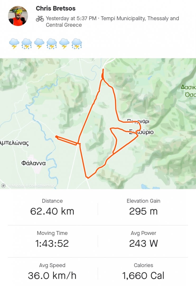

Αυτό το πράγμα να βγαίνετε για ποδηλασία ενώ ξέρετε ότι θα βρέξει, με ξεπερνάει. Και εξηγούμαι: άλλο να είσαι προετοιμασμένος για το ενδεχόμενο της βροχής κι άλλο να ποδηλατείς επι τούτου! :)
Κατά τα άλλα, γόνατο ξε-γόνατο, η εξωγήινη μπάμια διατηρεί την ταχύτητα της αναλλοίωτη! Μπράβο ρε!

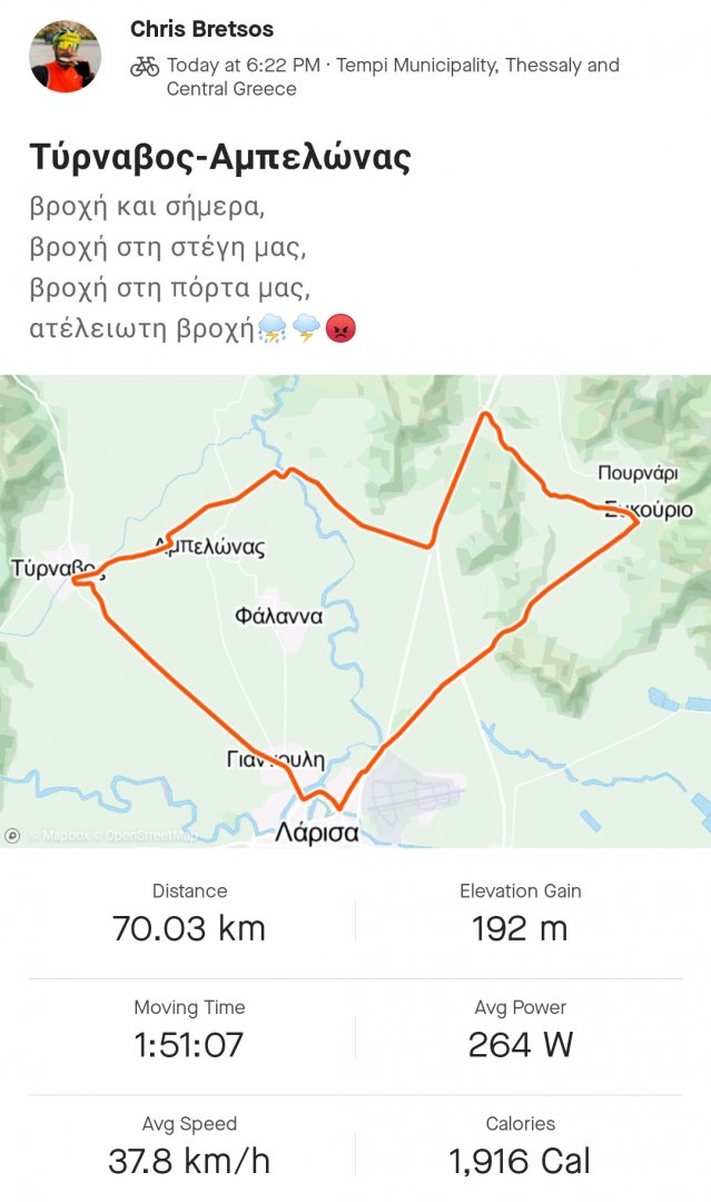

Τροπικό το κλίμα εδώ και μια βδομάδα Γιώργη στη περιοχή.
Σε 5-10 λεπτά μαυρίζουν όλα...
wizzy
15.312
22.362
Η πλάκα είναι ότι πέντε λεπτά αφού έγραψα το post, "άνοιξαν οι ουρανοί" εδώ στο νησί... Ευτυχώς, είμαι σπίτι μου! :roflmao:
