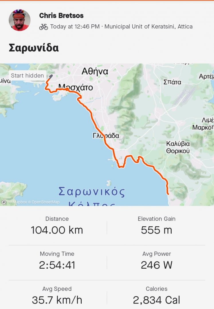

Μετά από πολύ καιρό, επιτέλους και λίγο ποδήλατο!!
Πολύ καλή μέρα η σημερινή, ηλιόλουστη με ιδανική θερμοκρασία, πέτχα στη Βάρκιζα και το Μάριο στη επιστροφή.
Έχει αγριέψει ποδηλατικά τελευταία, μπράβο Μάριε!!

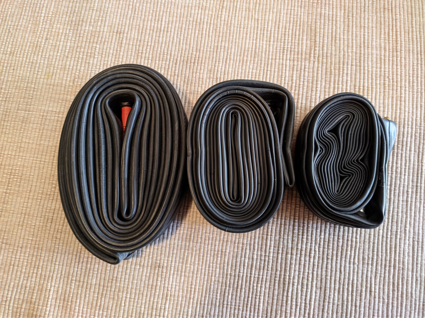

Το bike 24 λέω αρέ, αφού το διόρθωσα, έχει και προσφορές δγιό λάστιχα και τις βαριές σαμπρέλες σχεδόν δώρο
Αυτές είναι οι διαφορές σε όγκο και βάρος στις σαμπρέλες τις conti, με τη ιδγια σειρά
107gr, 75gr, 50gr
Σε παράδες, 4€, 6€, 9€

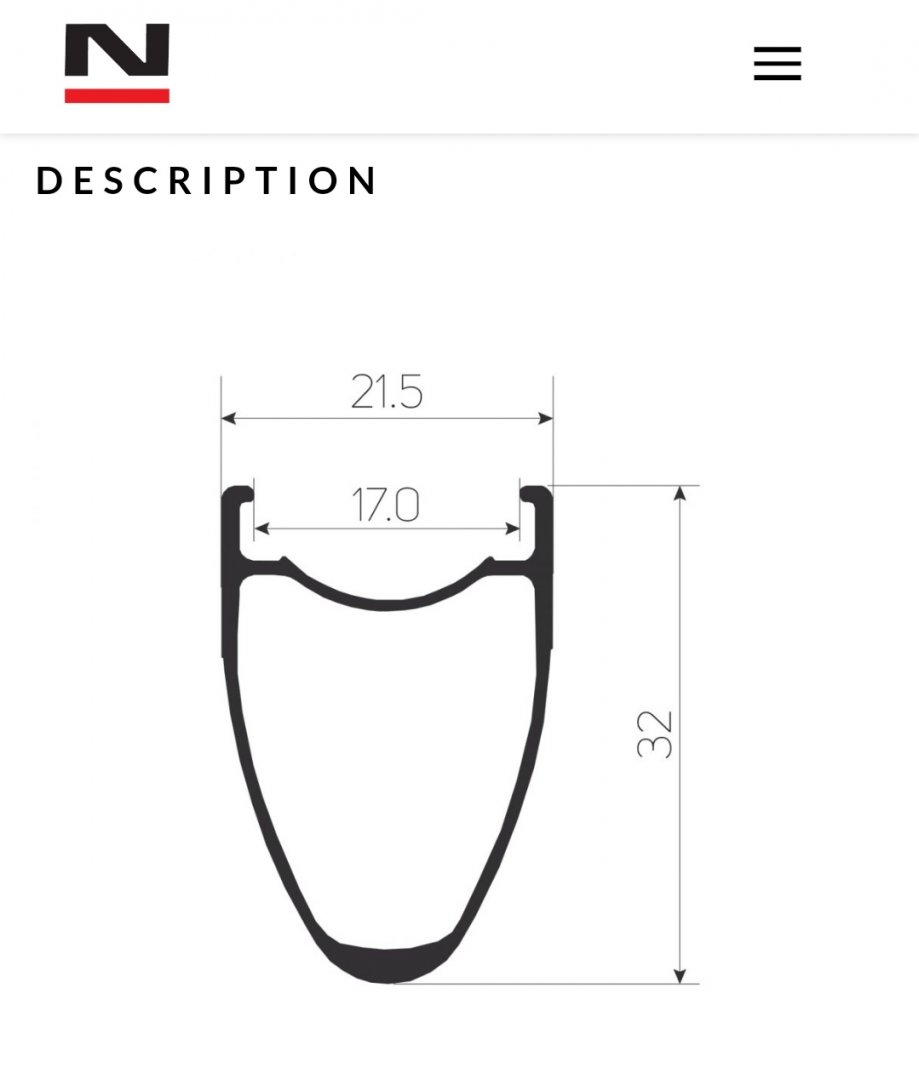

Αν οι διαστάσεις της εσωτερικής είναι αυτές που έβαλες από το λινκ της ζάντας παραπάν, δλδ αυτό
Πας σε 25mm μέχρι το πολύ 28mm, ανάλογα και τα περιθώρια σε ψαλίδι και πιρούνι.
Το 25mm θα είσαι μια χαρά όμως, άμα έχς 23mm σε αυτές τις διαστάσεις χάνεις σε πολλά στη αίσθηση, ποιότητα κύλισης και ασφάλεια
