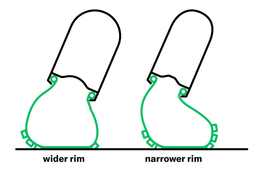

Αυτές είναι οι διαστάσεις της ζάντας, σωστά.
Ένα 23mm ελαστικό κάθεται ταμάμ σε εσωτερικό 15mm, είναι όμως ξεπερασμένη διάσταση και πλέον δεν πωλούνται τέτχιες ζάντες.
Εσύ είπες ότι έχς τους παραπάν τροχούς που έχουν εσωτερική ζάντας 17mm, άρα πας σε 25άρι λάστιχο.
Οι road σαμπρέλες της conti παίζουν σε μια επίσημη διάσταση 18-25mm, ανεπίσημα μπορούν να καλύψουν έως 28mm ελαστικό.
Εδώ μια εικόνα για το πως κάθεται αλλά και πως συμπεριφερεται το ιδγιο σε διαστάσεις ελαστικό σε μια στενή ζάντα (15mm) και αντίστοιχα σε μια πχιο φαρδιά ζάντα 17 έως 19mm που παίζει στα road bike
