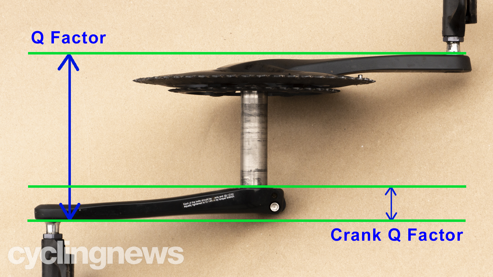

Ακριβώς Σώτο, οι βραχίονες των mtb έχουν άλλο q factor

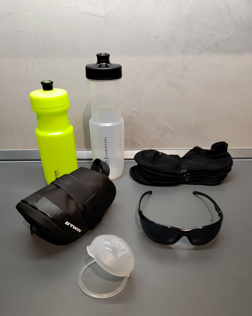

Ήθελα εδώ και καιρό να πάρω ένα ζευγάρι γυαλιά για το ποδήλατο. Έβαλα κάτω τα χαρακτηριστικά, έψαξα, φίλτραρα, βρήκα μερικά ζευγάρια (γύρω στα 150€). Στο ένα μου βρωμούσε κάτι, στο άλλο μου ξίνιζε κάτι άλλο, λεπτομέρειες, reviews κλπ., τελικά δεν είχα πάρει τίποτα.
Πήγα χθες στο Decathlon να πάρω ένα παγούρι, βλέπω ένα ζευγάρι γυαλιά, "ωπ, ωραία" λέω. Τα δοκιμάζω, μια χαρά. Κοιτάω και την τιμή... ΣΤΟ ΚΑΛΑΘΙ!!! :party:
Αγόρασα:
1 x ζευγάρι ποδηλατικά γυαλιά
1 x παγούρι 800ml
1 x παγούρι 650ml
1 x προστευτικό καπάκι παγουριού (για σκόνες, χώματα κλπ.)
1 x τσαντάκι σέλας
3 x ζευγάρια κάλτσες
Για όοοολα τα παραπάνω πλήρωσα... wait for it... 31€ :rofl:
Για την ιστορία, τα γυαλιά έκαναν 5€! Έχουν όλα τα χαρακτηριστικά που ήθελα; Όχι. Είναι αξιοπρεπή και κάνουν τη δουλειά τους μια χαρά; Ξεκάθαρα. Τα φόρεσα κιόλας σήμερα, μια χαρά.
Αυτό είναι το καλό με το Decathlon, ότι έχει τιμές Κίνας/Jumbo, με τα προϊόντα όμως να μην είναι κινεζιές. Δεν είναι top of the top, αλλά είναι αξιοπρεπή. Το τσαντάκι π.χ. είναι μια χαρά, το βλέπεις ότι δεν θα σου χαλάσει μετά από 3-4 άνοιξε-κλείσε. Και επειδή είναι από πίσω μια Γαλλική πολυεθνική, ξέρεις πως π.χ. τα γυαλιά όταν λένε 100% UV protection το εννοούν, ενώ ένα κινέζικο των 5€ δεν θα είχε καμία προστασία. Αντίστοιχα τα παγούρια είναι από food grade πλαστικό που δεν μυρίζει, όχι φτιαγμένα από απόβλητα υπονόμων.
"Τελευταίας τεχνολογίας" δεν είναι σίγουρα (αν και έχει διάφορα επίπεδα, σε διάφορες τιμές) αλλά για οικονομική εναλλακτική, είναι όχι απλά καλά, είναι τέλεια.

Η πρώτη αναβάθμιση ήρθε γρήγορα γιατί πήγα να σακατεψω τα γόνατα, πήγα μια μεγάλη τις προάλλες με το σουμιέ και έκανα να συνέλθω δγιό μέρες...
Πάμε στη ουσία του πράγματος.
"Με ένα σμπάρο τρία τριγονια"
Πρώτο τρυγόνι
Έφτιαξα το q factor, από 178mm σε 172mm, ίσιωσα τα γόνατα δλδ.
Δεύτερο τρυγόνι
Από 175mm βραχίονα έχω πλέον το σωστό στα 170mm, επιτέλους έκατσα και σωστά πάνω στο σύνολο με πιο επιθετική θέση.
Τρίτο τρυγόνι.
Μείωση βάρους στο βραχίονα 250gr~ μαζί με τη μεσαία τριβή.
