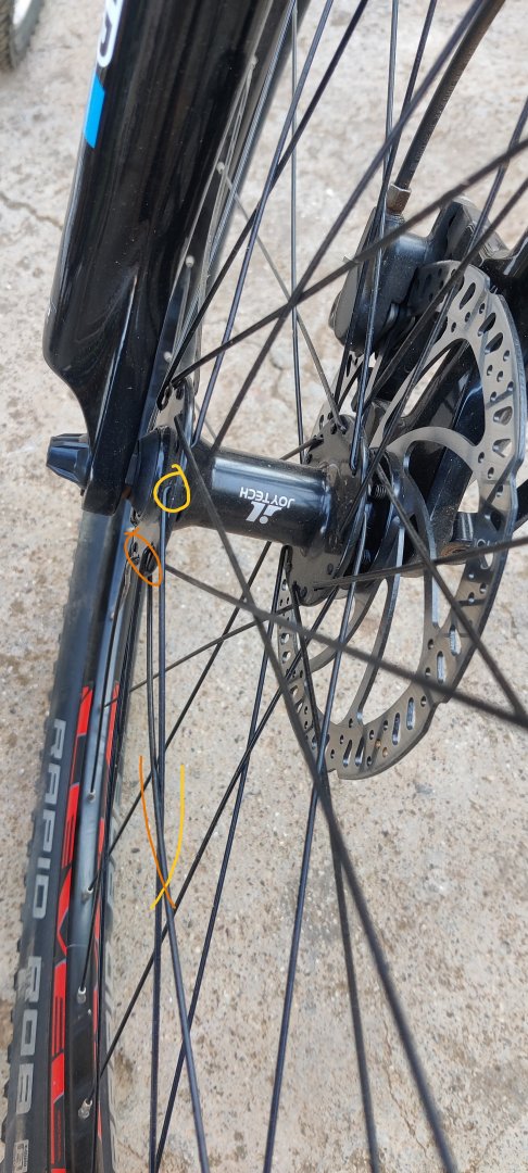

Ρε σεις έτσι τις πλέκουνε τις ακτίνες στα mtb;;;
Γιατί σταυρώνουν έτσι; Τι εξυπηρετεί;
18.415
26.628
Σταυρώνουν ανάποδα , η μέσα σταυρώνει με την έξω από την εξωτερική πλευρά και λυγίζουν.
Εντωμεταξύ όλες οι ζάντες που είδα στα MTB των παιδιών έτσι ήταν

Έτσι δεν είναι το πλέξιμο; Αν πήγαινε από μέσα η εσωτερική δεν προσφέρει κάποια αυξημένη στιβαρότητα.
Και στον δικό μου εδώ, έτσι είναι το πλέξιμο. Η εσωτερική περνάει απ' έξω από την έξω.

Όλο αυτό έχει να κάνει κυρίως με τις J bent ακτίνες, ως γνωστόν δεν παίρνουν πολύ καργαρισμα γιατί θα σπάσουν στο σημείο J.
Και στις straight pull συμβαίνει το σταυρωτο πλέξιμο, εκεί όμως συμβαίνει συνήθως στο πίσω μαναχά τροχό και στη drive μεριά ώστε να υποστηρίζει τη μεριά που μπαίνει η δύναμη

Σταυρωτό έχει στις straightpull και στον μπροστινό... είναι κι τα δισκόφρενα, που πρέπει να ενισχυθούν οι τροχοί με αυτό τον τρόπο!
Γενικά, είναι μαλλον ο καλύτερος τρόπος, απλά αλλάζει ο αριθμός των σημείων που γίνεται (2 ή 3), ανάλογα με τον αριθμό των ακτίνων (συνήθως από 32 κι πάνω, σε τρία σημεία).
Σωστό και αυτό Σώτο, λησμονησα λόγο χρήσης rim brakes :biggrin:

Ναι ρε στο σουμιέ έτσι είναι σταυρωτά, πίσω-μπρος.
Εικάζω ότι στα mtb εκτός από τις δυνάμεις που μπαίνουν στο κέντρο από τη επιβράδυνση, είναι και για τις πλάγιες δυνάμεις, όπως πέτρες, νεροφαγιες κλπ.
