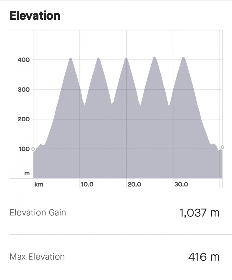

Σε άλλα νέα, βαράω διαλλειματικές σε μια καταπληκτική τοποθεσία με το mtb επειδή ο δρόμος είναι χάλια, άσφαλτος μεν αλλά σε πολύ κακή κατάσταση, με τη κούρσα θα γίνει σίγουρα ζημιά.
Το θετικό είναι πως έχει καλή ανηφόρα ώστε να γίνει δουλίτσα και καθόλου κίνηση από αυτοκίνητα.

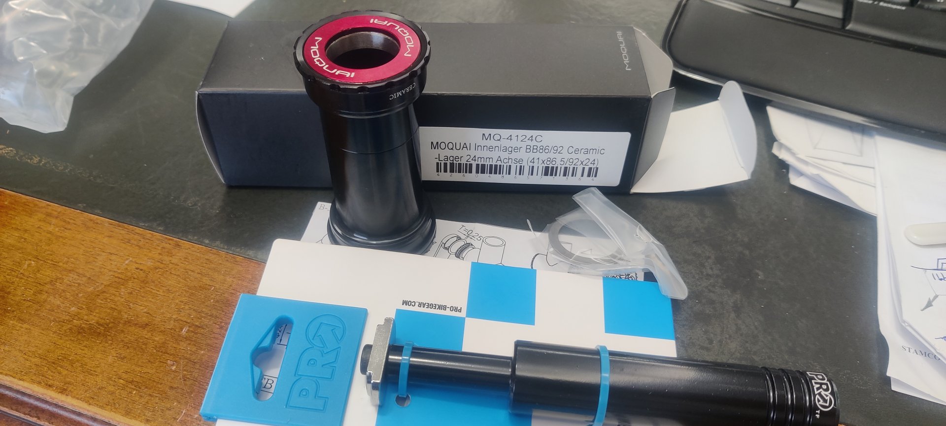

Τι ωραία κατασκευή το ρημαδι, λέω να πάρω άλλο ένα να το έχω στο γραφείο να παίζω View attachment 263160
και αφού την αλλάξαμε και γουστάραμε , το κριτσι κριτσι παρέμεινε
και αφού σφίξαμε ότι βίδα υπήρχε στο ποδήλατο και ψάξαμε τον σκελετό για ρωγμή το κρίτσι κρίτσι δυνάμωνε.
ότι βίδα;
όχι...
λυμένες και οι 4 στα φύλλα του δισκοβραχίονα , έλεος ρε πούστημ , 3 φορές τον έβγαλα χάθηκε να ακουμπήσω με το δάχτυλο τη μία βίδα...
ευτυχώς υπάρχω ακόμα...

Χθεσινό με λίγη παραπάνω ένταση, οι διαλλειματικές με το mtb είναι εντέλει πολύ αντρική υπόθεση, σε δίνει τη εντύπωση πως με το κουρσάκι άνετα το κόβεις στη μέση μετά από τέτοιο πάτημα.
