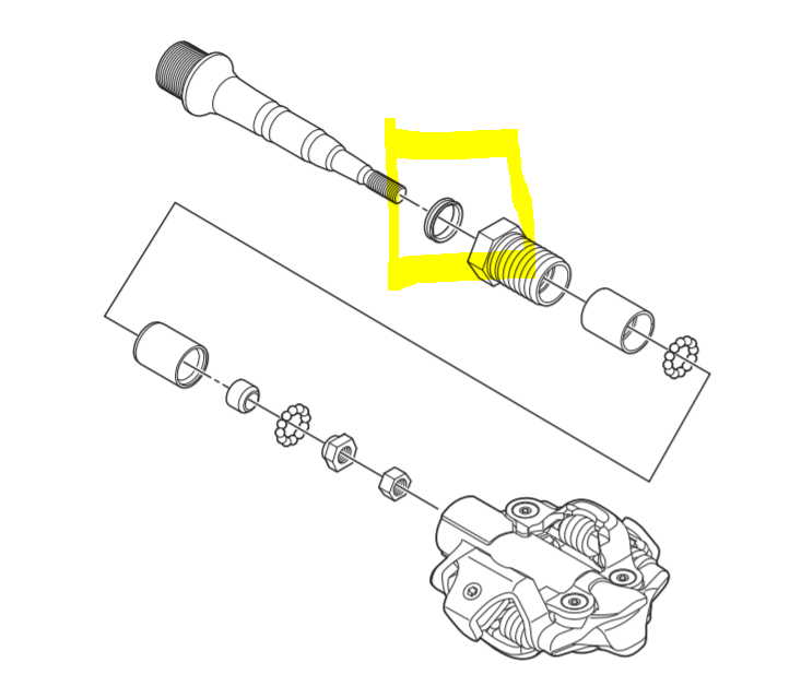

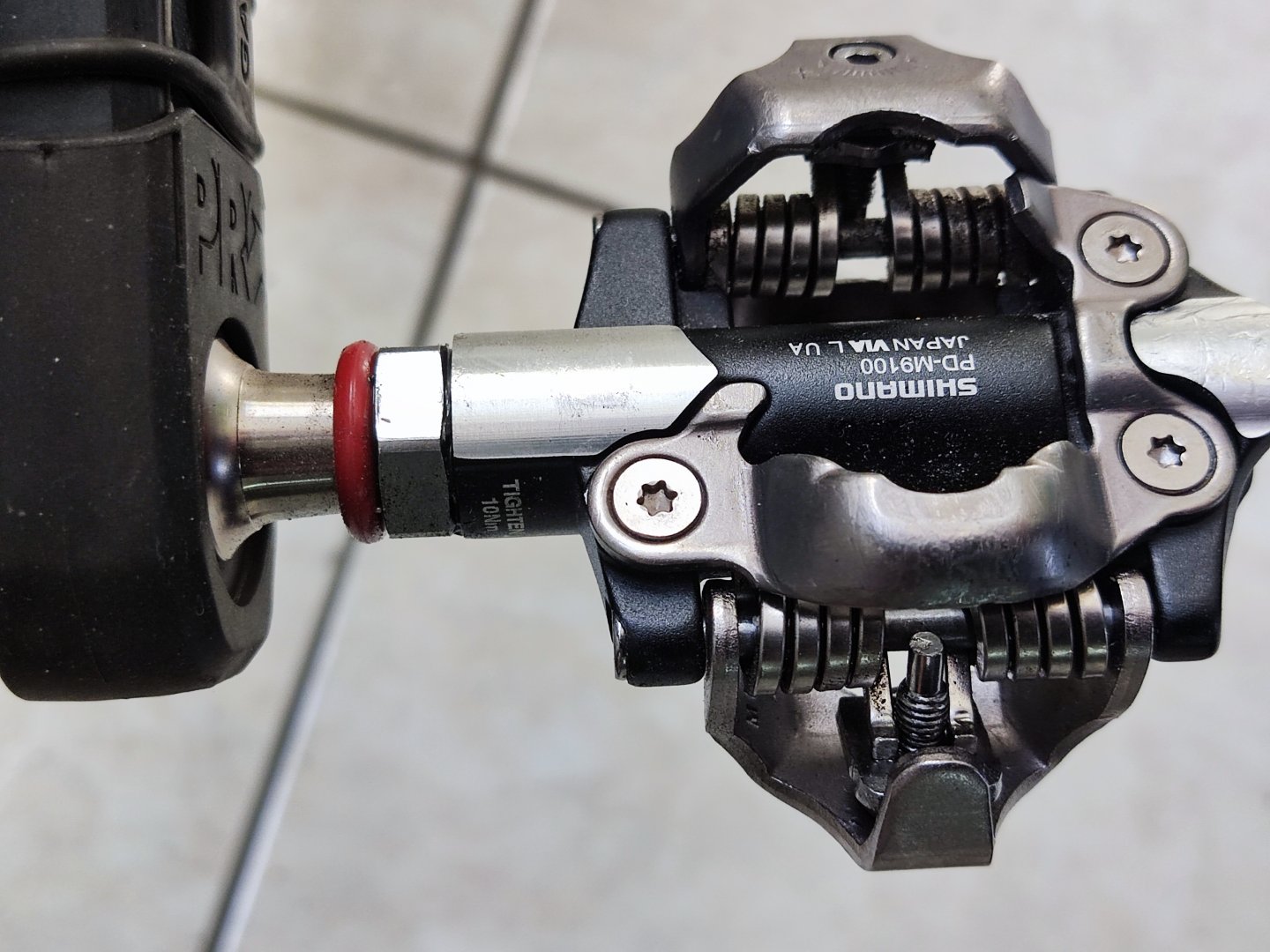

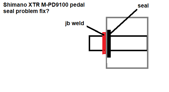

Έχω τα 9100 πετάλια από τότε που πήρα τον σουμιέ, ο Ιάπωνας όμως έκανε μια μικρή μ@λακία, ξέχασε να σιάξει ένα στόπ πάνω στον άξονα με αποτέλεσμα να βγαίνει όξω η τσιμούχα και να μπαίνουν μέσα, νερά, σκόνη κλπ.
Στα 9000 που είχα παλιά είχε κάνει ένα στόπ στο τόρνο και δεν υφίσταται αυτό το θέμα.
Πιθανόν λόγο της κωνικότητας του άξονα να πίστεψε πως θα παραμείνει η τσιμούχα στη θέση της. Η τσιμούχα έβγαινε και στα 2 πεντάλ μετά από λίγα πατήματα, συνέχεια τη έβρισκα όξω, ήθελα να πλύνω το ποδήλατο και καθόμουν κάθε φορά να τη βάλω προσεχτικά μέσα.
Στο νετ είναι γνωστό το θέμα και όλοι ψάχνονται, τη λύση τη είχα αλλά βαριόμουν να ασχοληθώ, μέχρι τις προάλλες που έσπασε το κούμπωμα και έδωσα οριστική λύση.
Πουλάω τη πατέντα τώρα αδρά... :biggrin:
bretsos
Μπάμιας
19.828
57.228
Η shimano Σώτο παίζει τη πουλάρα με φαίνεται, τα 9000 είχαν μικρή πλατφόρμα και ένα παχύ αλουμινένιο σώμα, κάθε φορά το χτυπούσες πριν κουμπώσεις με το cleat του παπουτσιού και μετά από πολύ χρήση έμενε λειψό ή έκανε αιχμηρές γωνίες, άπαξ και ακουμπούσε η γάμπα πάνω σφάζονταν. Στα 9100 έδωσε περισσότερο εύρος στη πλατφόρμα, μίκρυνε το σώμα του πεντάλ, έλυσε όλα τα προβλήματα του προκατόχου και ξέχασε να κάνει ένα στόπ στη τσιμούχα.

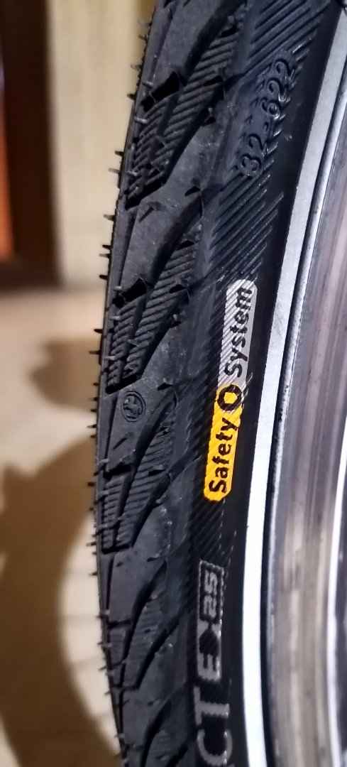

Στην ώρα επάνω μου ήρθαν, το πίσω λάστιχο, εάν είναι δυνατόν, ολοκαίνουριο 12 ετών, πέταξε μάγουλο!
.... και μέχρι να τα αλλάξω, προχθές μπροστά στο λευκοπύργο φςςςς σκάει η σαμπρέλα και ξεφουσκώνει εντελώς σε 10 ''. 7 χιλιόμετρα με τα πόδια σπρώχνοντας το ποδήλατο στην επιστροφή.
Που την έβγαλα, είχε κάτι καρούμπαλα. Ε είχε έρθει κι αυτηνης η ώρα. Μόνο που δεν σκέφτηκα να πάρω αντίστοιχη σαμπρέλα για το 32ρι λάστιχο και έβαλα μια 35/43 που φαίνεται να χώρεσε μια χαρά. Περιμένω κανονική 32ρα για να αλλάξω και το μπροστά που δεν έχει τόση καταπόνηση, απλά κοντεύει να γίνει ... slick
Πάντως δεν κατάλαβα ιδιαίτερη διαφορά 3χιλ λιγότερο πλάτος
