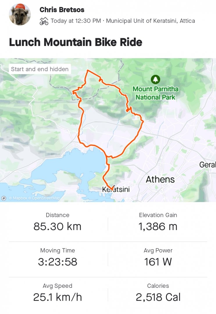

Κατάφερα επιτέλους να ολοκληρώσω το bike fit στο mtb, καμία ενόχληση πλέον και μπορεί να με φιλοξενήσει άνετα 3-4 ώρες χωρίς να με βγάζει το λάδι.
Πήγα σήμερα μια άνετη και ρομαντική τσάρκα μαζί του.
