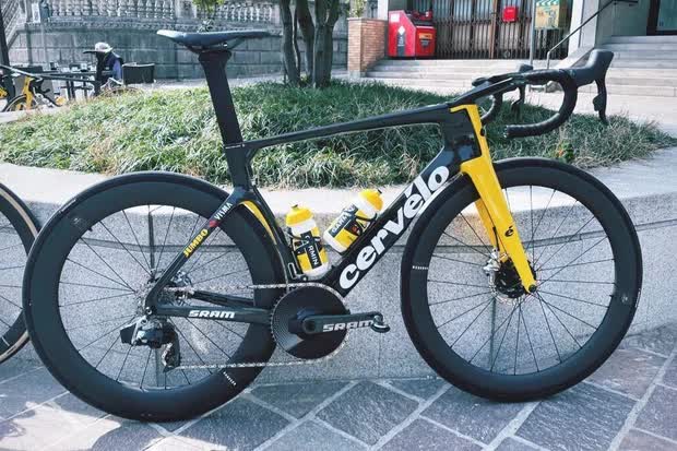

Σήμερα ήταν το Milanο - Sanremo, ο πιο μακρύς αγώνας της χρονιάς στους επαγγελματίες μήκους 294 km. Νικητής ήταν ο απίστευτος Mathieu van der Poel σε 6 ώρες και 25 λεπτά με μέση ωριαία 45,8 km/h !
Αν και ιστορικά θεωρείτο αγώνας για τους καθαρόαιμους σπρίντερς οι δύο τελευταίοι λόφοι έχουν γίνει τα τελευταία χρόνια πεδίο επιθέσεων για όσους δεν έχουν ελπίδες στο σπριντ.
Ο van der Poel έκανε κόντρα επίθεση μετά τον Pogacar στην τελευταία ανηφόρα και κράτησε τη διαφορά που έχτισε μέχρι τον τερματισμό. Περιμένουμε να μάθουμε τα watts της επίθεσης.

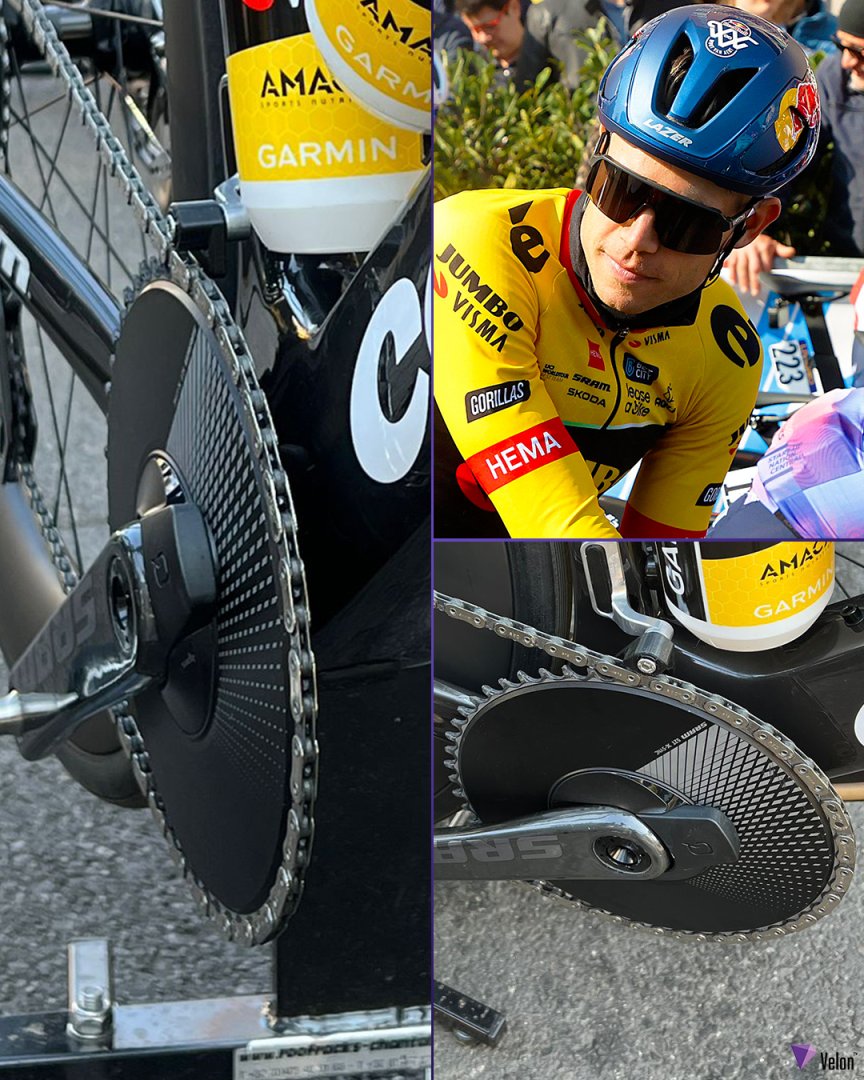

Το άλλο φαβορί, ο Van Aert, τερμάτισε τρίτος. Έτρεξε με μονό 52άρη δίσκο μπροστά.
Τα πρώτα νούμερα λένε ότι ο van der Poel ανέβηκε το Poggio, την τελευταία μικρή ανηφόρα, σε 5:40" με 39,18 km/h. Έχει μήκος 3,7 km και μέση κλίση 3,6%. Εκτιμώμενη μέση ισχύς 564 W ή 7,5 W/kg.
Κι όλα αυτά μετά από 281 km αγώνα!

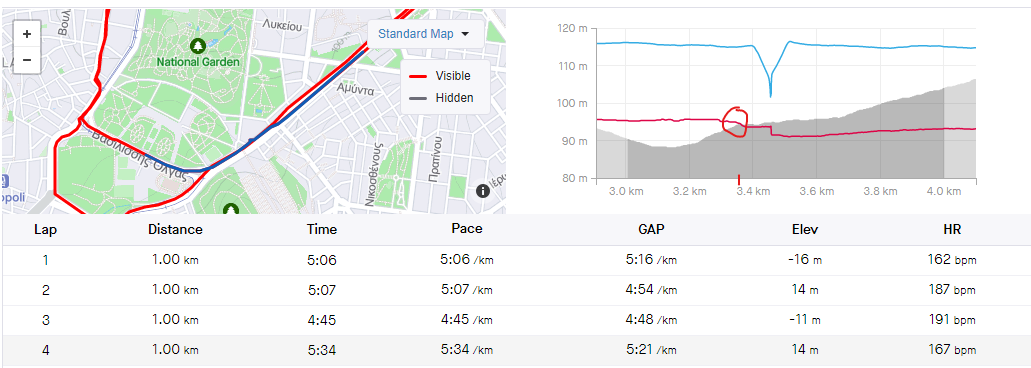

η μλκ στο θέμα είναι οτι αφού άλλαξα μπαταρία δούλεψε μια χαρά για τουλάχιστον 10-15 φορές και ξαφνικά πριν 2 βδομάδες άρχισε τα χαζά.
σε ζώνη garmin υπήρχαν περιπτώσεις που αν και βρεγμένη δεν έγραφε για κάνα 5 λεπτο τίποτα και έδειχνε σταθερό πχ 72.
με την polar έγραφε αμέσως σωστά. Τώρα τρώει κολλήματα αλλά ανάποδα γράφει 190+. το πρώτο πες το καταλαβαίνω, οτι χάνει παλμούς και μένει σε χαμηλή συχνότητα, το ανάποδο όμως τι σκατά είναι ; θόρυβος; και γιατί να διορθώνεται μετά απο λίγη ώρα;
παραμασχάρ
χθές έγραφε χαζά για 3.3χλμ, 17+ λεπτά αναερόβιος 19άρης δηλαδή , αν πήγαινα έτσι για 17 λεπτά θα είχα 3.5 λεπτά στο χλμ ναουμ
στο σκαλοπάτι λίγο μετά είναι που πήγα για κατούρημα γιατί είχα πιεί πολύ νερό τελικά πριν την εκκίνηση.
να του βγάλω λες την μπαταρία και να το αφήσω να "μηδενίσει" ;
