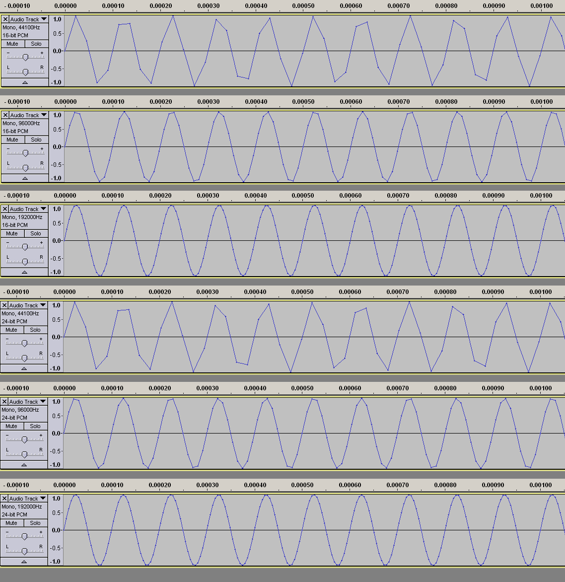

χμ...βέβαια δέν καταλαβαίνω γιατί η δειγματοληψία των 44100 δέν εξάγει ένα τέλειο ημίτονο των 10khz ενώ ας πούμε η δειγμ. των 196 το εξάγει...:126:
θεωρητικά το ημίτονο έπρεπε να είναι το ίδιο.πρακτικά εισάγεται μέσα η παραμόρφωση και οι αρμονικές της αλυσίδας.όμως και πάλι το αποτέλεσμα πρέπει να είναι το ίδιο.

-The vinyl master may be sourced from a 24-bit version of the CD master. (However, the high noise content of vinyl generally makes this a meaningless distinction.)
-The vinyl master may be sourced from a higher-sampling-rate version of the CD master. (However, the demonstrated inaudibility of frequencies above 20khz makes this a meaningless distinction.)
-Finally, the vinyl master might be sourced from a master with less dynamic range compression or limiting than the CD master. This is the only distinction between a vinyl an CD master that is meaningful - in the sense that information exists on the vinyl master, in terms of reduced compression, that does not exist on the CD master.
