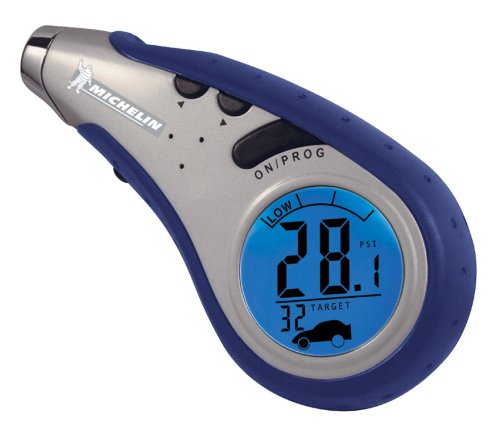

Συστήνεται ανεπιφύλακτα να αγορασετε ένα ηλεκτρονικό πιεσόμετρο ελαστικών ακριβείας με 20-25€, με το οποίο ελέγχεις την πίεση των ελαστικών σου με ακρίβεια και μπορείς να μειώσεις πίεση, όχι να αυξήσεις.
Προσωπικά, επειδή έχω σιχαθεί την κατάσταση, όταν πάω σε βενζινάδικο βάζω μπολικη πίεση, και αφού κρυώσει το αυτοκίνητο, συχνά την επόμενη μέρα, πριν ξεκινήσω, σεταρω με ακρίβεια την πίεση στα λάστιχα. ;)
