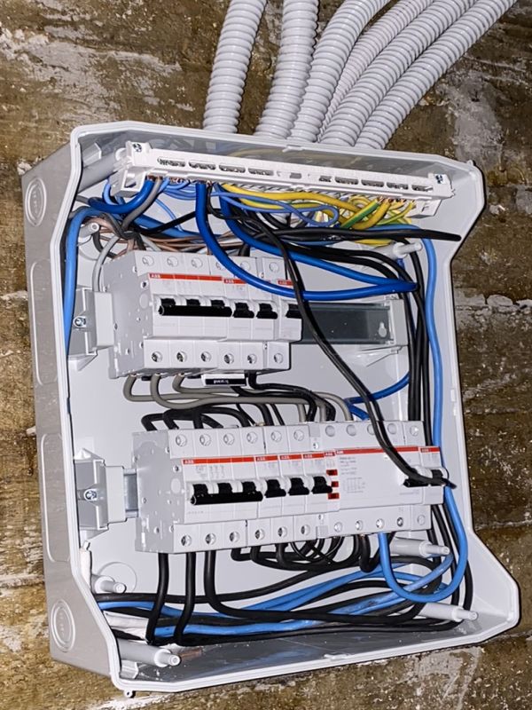

Σε μένα ο ηλεκτρολόγος έκανε όλη την προεργασία για τριφασικό, εγκατέστησε νέο πίνακα, ασφάλειες ξεχωριστές κτλ, απλά στο τέλος τα ένωσε όλα σε μια φάση, μέχρι να έρθει το τριφασικό και να τα μοιράσει.
Έβγαλε στο σημείο του φορτιστή πρίζα CEE όπως και μια πρίζα σούκο.

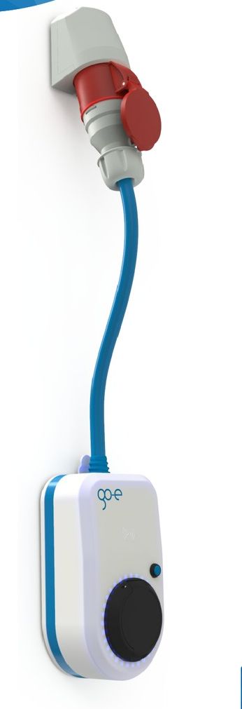

Στην πρίζα CEE συνδέω τον φορτιστή go-e Charger Home+ 22kW

Με τον φορτιστή που παρέχεται με το αυτοκίνητο (για σούκο πρίζα) η φόρτιση σέρνεται, 2,4 kW θα είναι το πολύ.
Με την CEE πρίζα και τον go-E φορτιστή όμως, έχω την ευχέρεια να ανεβάζω ένα ένα τα αμπέρ μέχρι τα όρια παροχής του σπιτιού (8kW). Συνήθως τον αφήνω στα 5,80 kW με έναρξη στις 4 το πρωί και δεν χρειάζεται πάνω από 3-4 ώρες να συμπληρώσει τη φόρτιση που χρειάζομαι μέχρι τα 80% της μπαταρίας. Δηλαδή την κάνω τη δουλειά μου όπως είμαι αυτή τη στιγμή, χωρίς να τοποθετηθεί τριφασικό.
Μάλιστα πολλές φορές χρησιμοποιώ τη σούκο πρίζα και τον απλό φορτιστή που συνόδευε το αυτοκίνητο, επειδή αρκεί κι εκείνος για συμπλήρωμα κατά τη διάρκεια της νύχτας. Εκείνον θα τον αφήσω να φορτίζει όλη νύχτα, κάνα 10ωρο.
Ο go-E charger όμως φοβερός, πολύ καλή υλοποίηση, πλήρως παραμετροποιήσιμος. Θα βάλω μια πλάτη-βάση γι' αυτόν τον φορτιστή και στο εξοχικό, και θα μπορώ να τον μεταφέρω και να τον κουμπώνω στον τοίχο εκεί με μια κίνηση.
Στην περίπτωση που βρεθώ σε μέρος χωρίς CEE πρίζα, ο φορτιστής έχει και αντάπτορα από CEE σε σούκο, οπότε θα μπαίνει και σε απλή πρίζα, χωρίς περιορισμό στα 2,4 kW και χωρίς να χάνω τις ευκολίες του, όπως θα συνέβαινε αν χρησιμοποιούσα τον απλό φορτιστή που συνοδεύει το αυτοκίνητο.

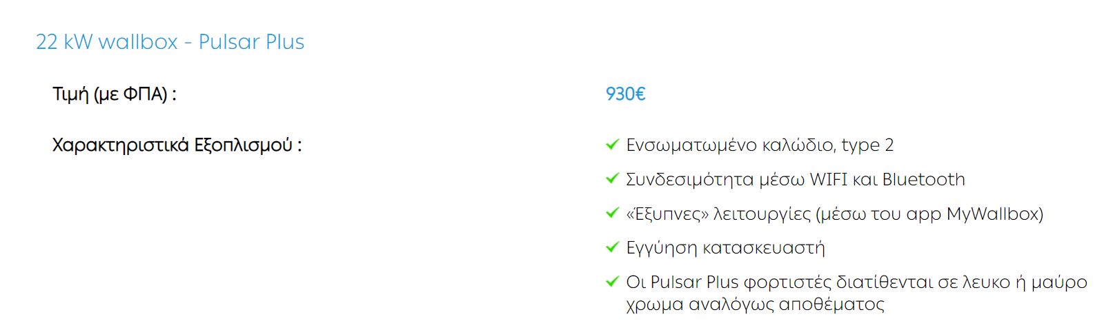

Καλησπέρα, πρόσφατα πήρα το Kona (2 εβδομάδες) και μαζί τον Wallbox Pulsar Plus 22kW.
Έχω ήδη 3Φ ρεύμα και τον έχω σύνδεση με 32a ασφάλεια όπως λένε και οι οδηγίες.
Στην πρώτη φόρτιση που έκανα χθες πρώτη φορά, το αμάξι έγραφε 10,9kw.
Στην εφαρμογή του wallbox το είχα στον 32 (φουλ) αλλά μέχρι εκεί πήγαινε.
Το έχω φορτίσει 2 φορές σε NRG φορτιστή που έλεγε ότι είναι και αυτός 22kw αλλά και εκεί ήταν στα 10,9...
Είναι κάποια ρύθμιση στο αμάξι που πρέπει να κάνω (δεν βρήκα κάτι στο menu) ??
Φυσικά δεν θέλω να το φορτίζω με 22 σε καθημερινή βάση αλλά μόνο όταν χρειαστεί.

Νομίζω ότι το Kona σε τριφασικό AC φορτιστή φορτίζει max στα 11Kw.
8
16
Έχεις δίκιο … Και το IONIQ 5 11kw εχει. Παίζει άραγε με μελλοντικό update να πάει στο 22 ή είναι hardware το θέμα ??
