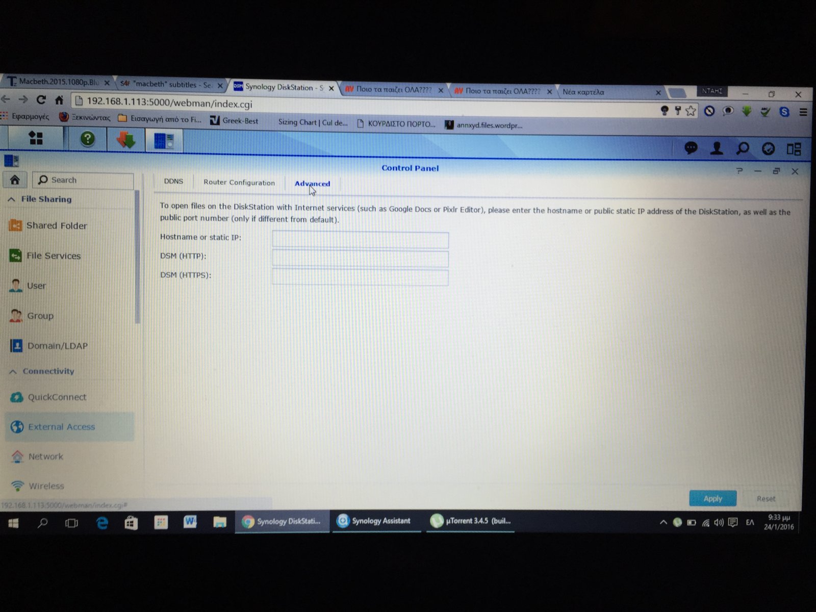

Στο external access εμφανιζονται αυτα

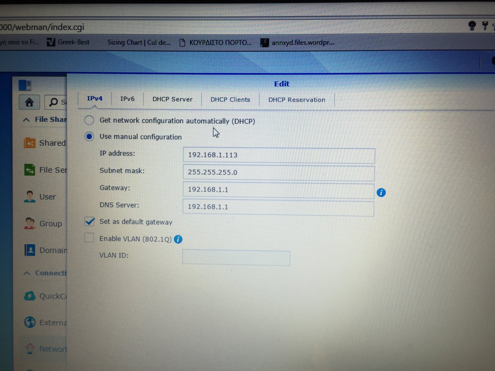

Αν πας τωρα στο Network Interface, η πρωτη επιλογη LAN θα πρπει να λεει Connected. Αν την επιλεξεις και πατησεις edit τι σου βγαζει?
2.489
384
Αλλαξε την τελευταια γραμμη στο DNS Server απο 192.168.1.1 σε 8.8.8.8
Πρεπει να ειναι οκ τωρα...

Στο σαιτ της Synology δεν εδειχνε IP ομως γιατι ειχε βαλει DNS τη διευθυνση του ρουτερ. Αν εισαι στο σπιτι και πατησεις το ονομα του σερβερ στο Quickconnect στο σαιτ της Synology θα σε βγαλει στην IP Server, δηλαδη δουλευει, απλα ειναι κουφος τροπος να συνδεεσαι στο μηχανημα σου οταν εισαι ηδη εντος δικτυου!

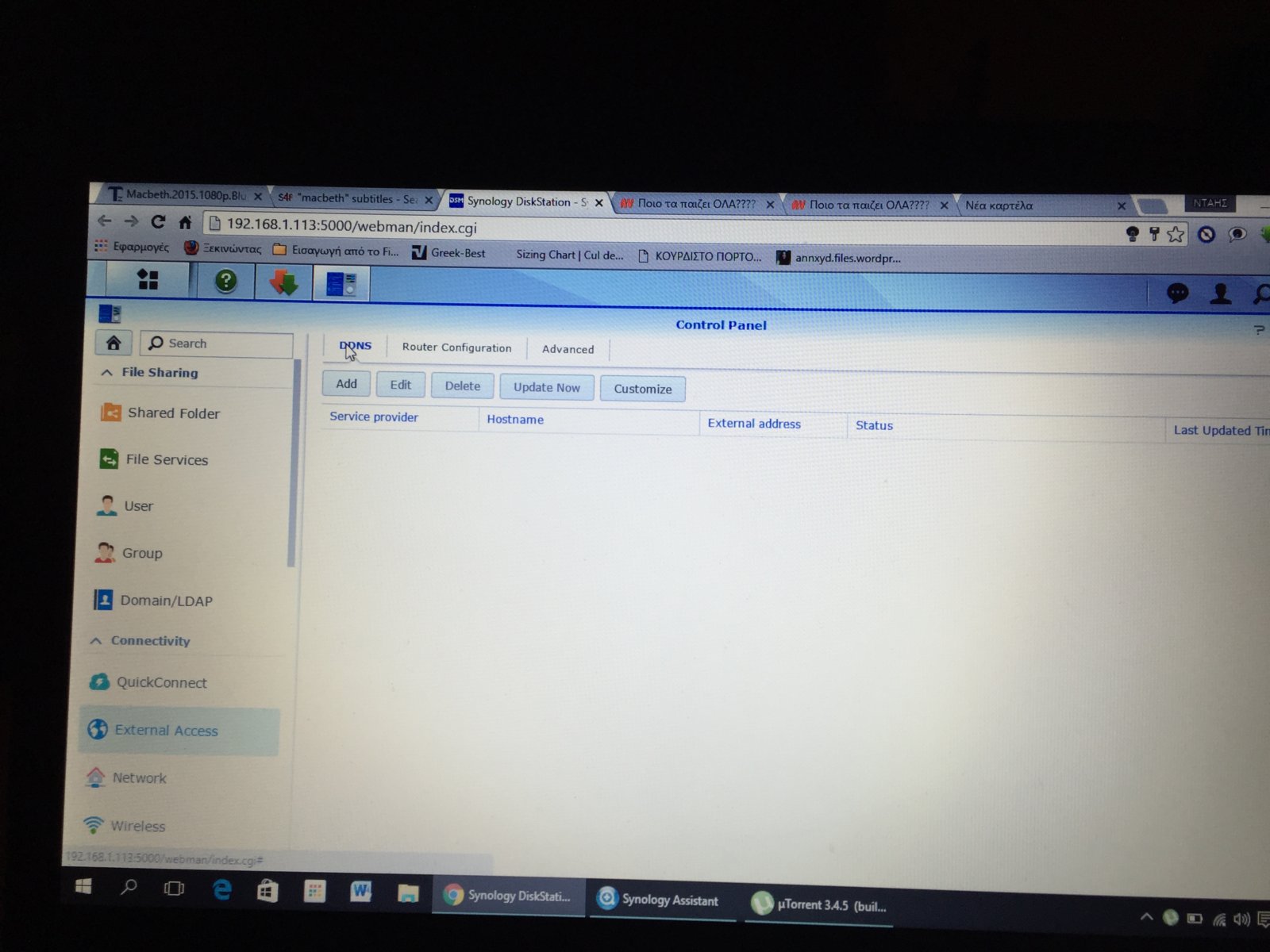

[DOUBLEPOST=1453934346][/DOUBLEPOST]
External Access, DDNS
τι εχεις?
Τιποτα κενη σελιδα
