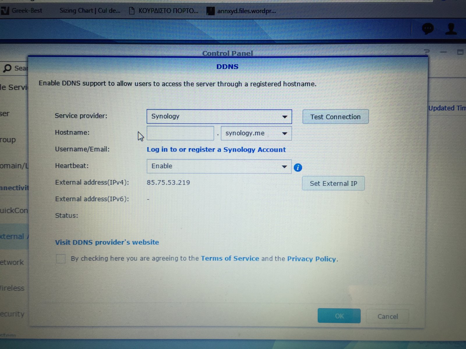

Οχι αυτο δεν ειναι προβλημα. Το DDNS ειναι μαλλον...
Προφανως στο external access δεν εχεις τιποτα?
[DOUBLEPOST=1453934605][/DOUBLEPOST]Ωραια.
Κανε add και επελεξε provider Synology. To hostname θα εμφανιστει αυτοματα και θα ειναι το ονομα του σερβερ σου.synology.me
Νομιζω εχεις κανει ηδη register το ονομα του server, αρα πατας test connection και θα σου βγαλει Status:Normal.
Κανε τικ το κουτακι κατω αριστερα και ΟΚ.
Πηγαινε τωρα στο QuickConnect στο site της Synology και πες μας τα ευχαριστα νεα...
Hostname ειναι κενο

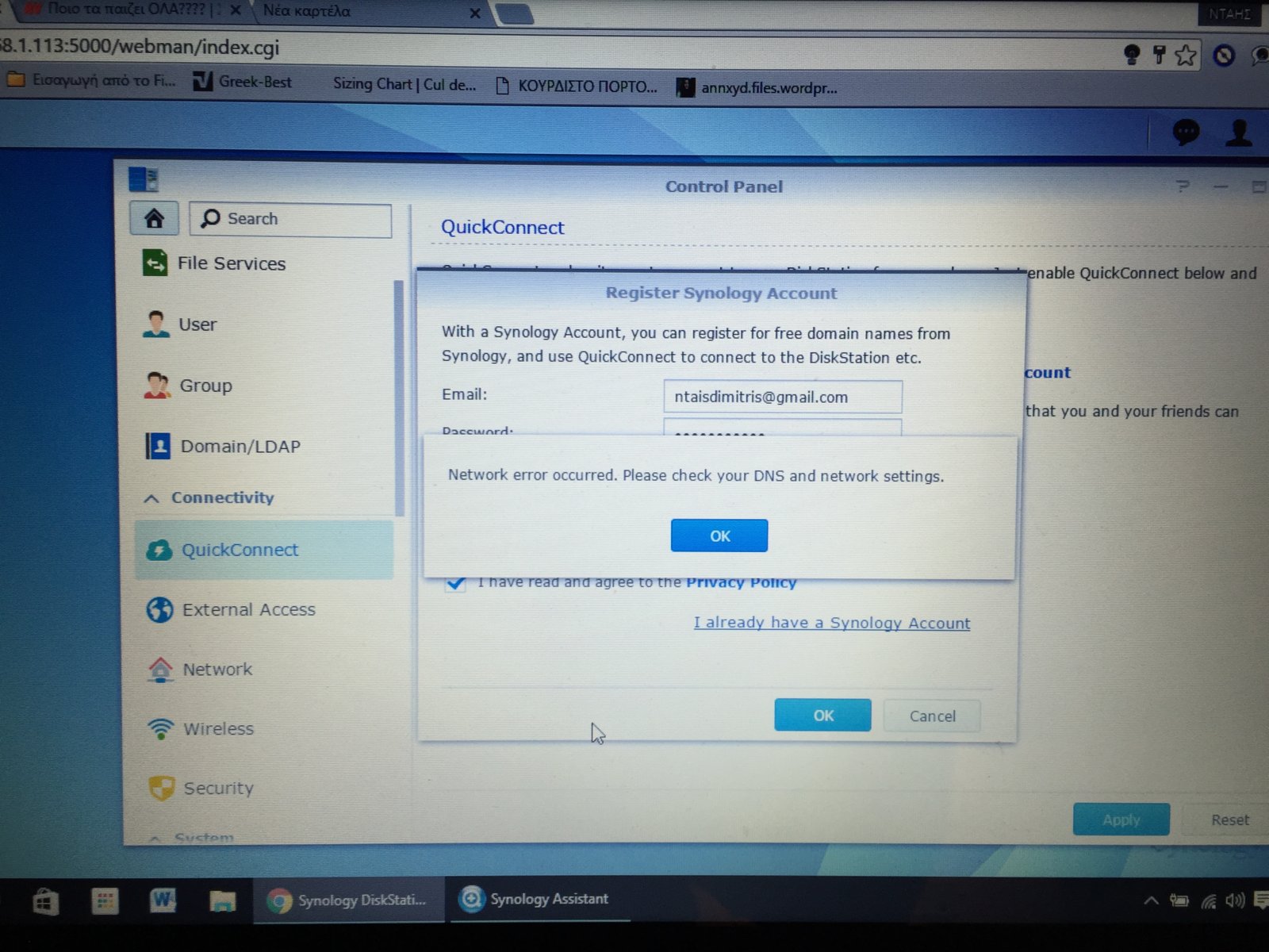

Κανε Log in (γιατι δε θυμαμαι κι εγω. Απο αποσταση ειναι πιο δυσκολα αυτα απ'οτι ειναι στην ουσια).
Κανονικα θα πρεπει να εμφανισει το email σου εκει που λεει username/email
Το hostname θα ειναι το Quickconnect ID που εφτιαξες στις ρυθμισεις του quickconnect

μα δεν εχω καταφερει να φτιαξω quickconnect id επειδη δεν με αφηνει
νομιζω δεν με αφηνει να συνδεθω στον synology account μεσα απο το control panel αλλα μονο μεσω του σαιτ

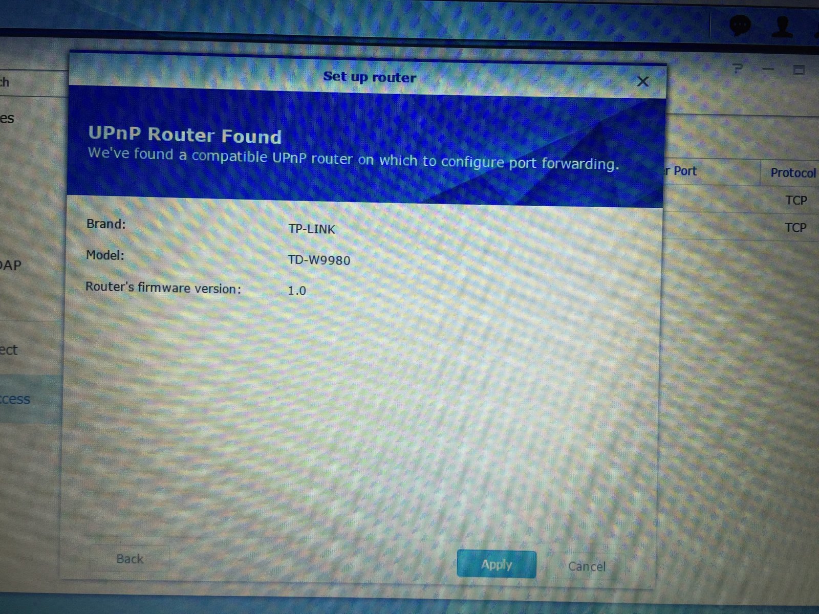

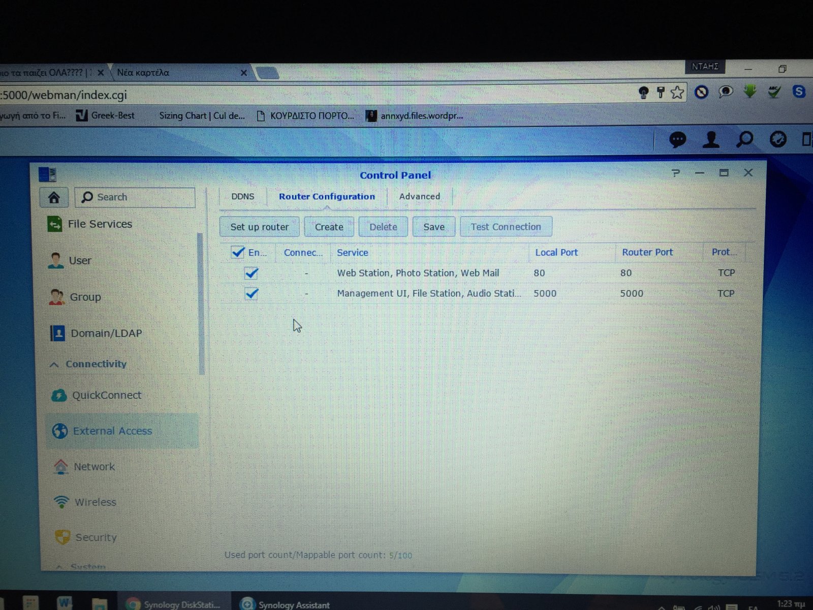

απο το κινητο μπαινεις στο σερβερ αν βγεις απο το ασυρματο δικτυο?
External Access, Router Configuration, Set up Router.
Για κανε μια να δουμε....(δε χρειαζεται να βγεις απο το δικτυο, κανονικα με τον υπολογιστη σου καντο)
Να κανω apply?
2.489
384
Ναι!
[DOUBLEPOST=1453937182][/DOUBLEPOST]Η πορτα 5000 ειναι το interface που μπλοκαρε ο ρουτερ
[DOUBLEPOST=1453937250][/DOUBLEPOST]Τωρα θα πρεπει να μπορεις να μπεις κι απο το κινητο χωρις wifi?

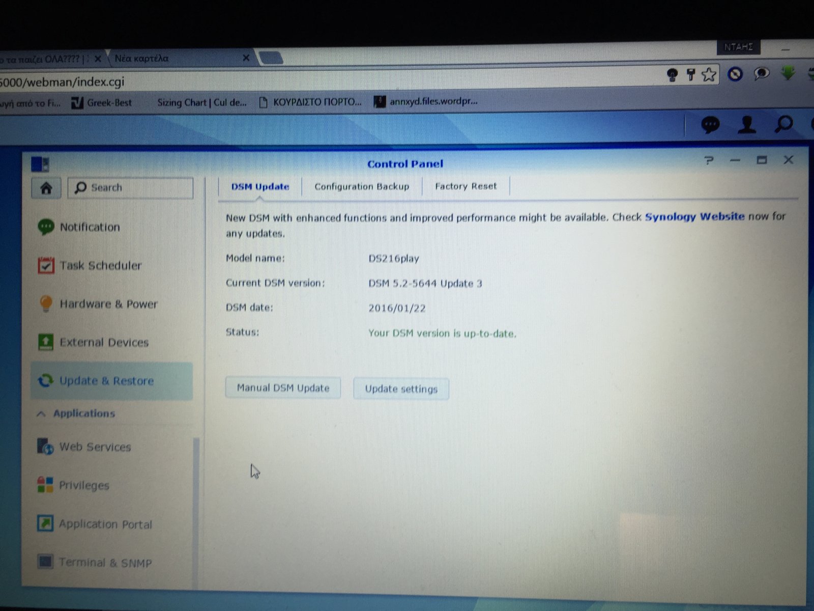

Quick connect μπορεις να φτιαξεις?
Βασικα ο σερβερ μπαινει στο ιντερνετ? Αν πας στο control panel, update&restore, μπορεις να δεις αν ψαχνει για update?
2.068
1.469
oxi να παρει παλι τα ιδια
[DOUBLEPOST=1453937878][/DOUBLEPOST]Το ιδιο μηνυμα
[DOUBLEPOST=1453937988][/DOUBLEPOST]
Οριστε
