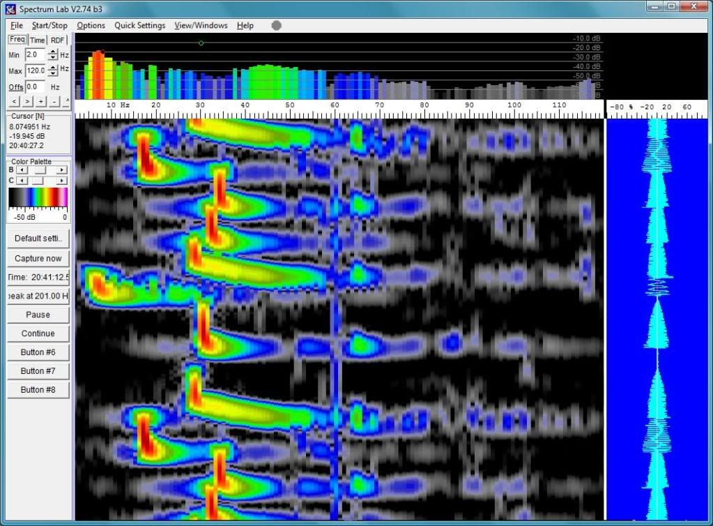

Έκανα και εγώ τεστ με το κομμάτι αυτό στο PB-12 NSD που έχω.
Όντως το κομμάτι πρέπει να κατεβαίνει πολύ χαμηλά. Έναν παρόμοιο θόρυβο έκανε και σε μένα το sub όταν ανέβασα την ένταση. Παρατήρησα ότι ήταν από τον αέρα από την οπή ανάκλασης που έβγαινε σαν τυφώνας σχεδόν σε ένα σημείο του κομματιού και δημιουργούσε αυτόν το θόρυβο. Οπότε μάλλον είναι το κομμάτι, μην ανησυχείς.
Στο κάτω κάτω ένα καλό 12" οικιακό sub είναι το συγκεκριμένο. Τόσο χαμηλά μάλλον μόνο ακριβά συστήματα μπορούν να κατέβουν. Ίσως να το δοκίμαζε και ο flash να μας πει.

Hold your horses ρε παίδες! Bass I love you σε τρελές εντάσεις στο PB-2000 και θέλετε το μεγάφωνο να μην κάνει κιχ;
Το φτερούγισμα είναι φυσιολογικό για σαμπ με bass-reflex, όταν καλείται να αποδώσει σε υψηλή ένταση συχνότητες κάτω από τη συχνότητα συντονισμού της οπής. Υπεροδηγείται, βγάζει παραμόρφωση και σε συνδυασμό με τους αεροδυναμικούς θορύβους από την εκτόνωση του αέρα από την οπή, προκύπτει το φτερούγισμα.
Σε sealed σαμπ έχουμε θορύβους από την υπερβολική ταλάντωση του λάστιχου και μηχανικούς θορύβους.
Δεν είναι τίποτα αυτά. Το θέμα είναι να μην ακουστεί "τοκ", ήχος που σημαίνει ότι ξύνει το πηνίο.
Η λύση για όλα τα παραπάνω είναι να παίζεις σε ένταση που το σαμπ να καταπονείται λιγότερο. Αν θέλεις τα 5 και τα 10Hz πας σε κατασκευή με θηριώδες μεγάφωνο και καμπίνα. Και από κει πέρα παίζεις με τον αριθμό των σαμπ.

Για του λόγου το αληθές, στο βίντεο φαίνεται τι διαδρομές κάνει το μεγάφωνο εκτός καμπίνας για να αποδώσει το Bass I love you.
Αν σβήναμε τους δορυφόρους και παίζαμε μόνο μπάσο, το κινητό δεν θα θα συλλάμβανε τίποτε άλλο από μηχανικούς θορύβους του μεγαφώνου. Μεγάφωνο είναι και κάνει τρελή διαδρομή, σαν πιστόνι.
Αν θέλουμε απόλυτη σιγή από το σαμπ, χωρίς μηχανικούς θορύβους πιστονιού, η λύση είναι να μην υπάρχει καν μεγάφωνο, αλλά rotary woofer.
