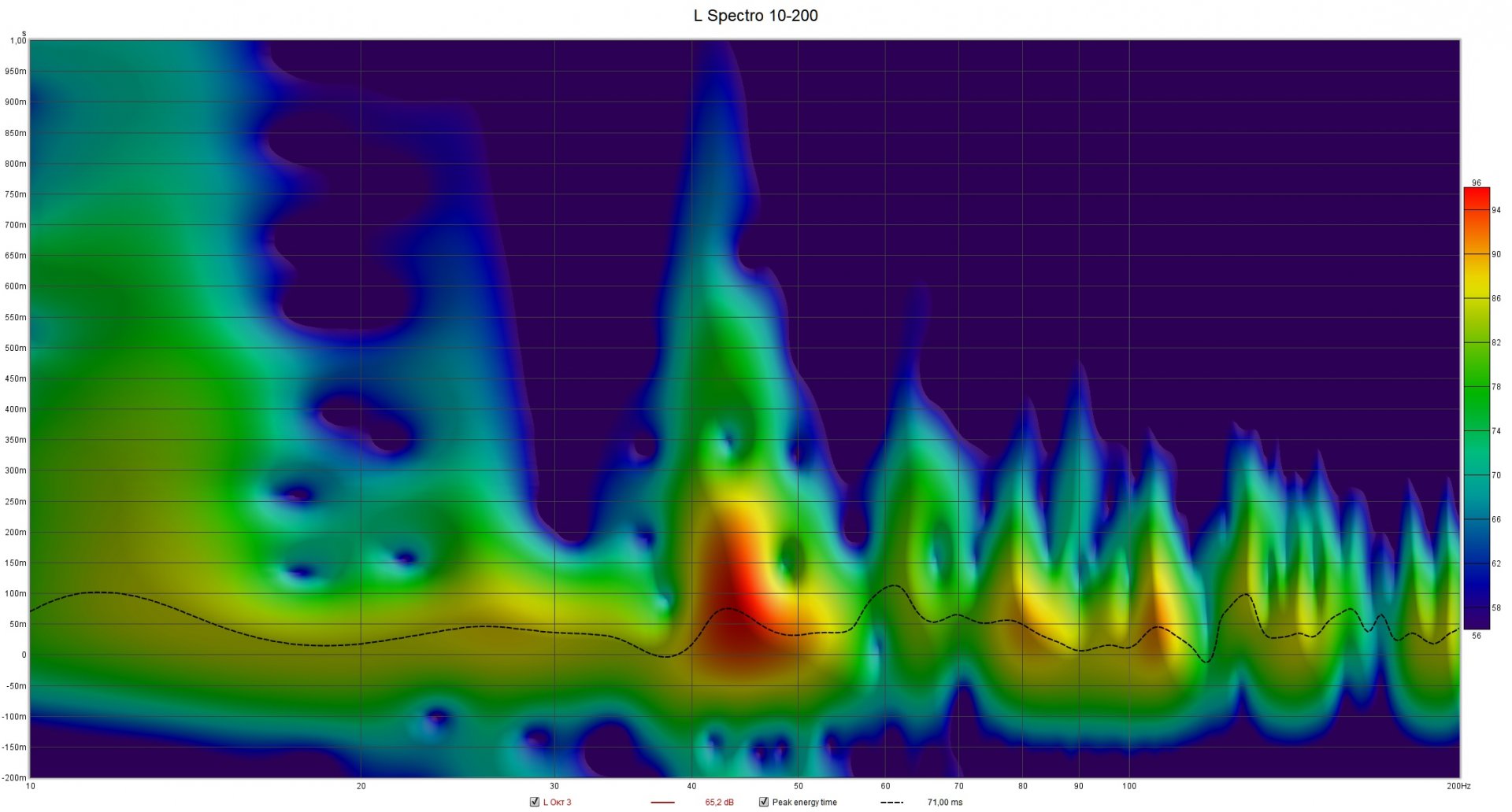

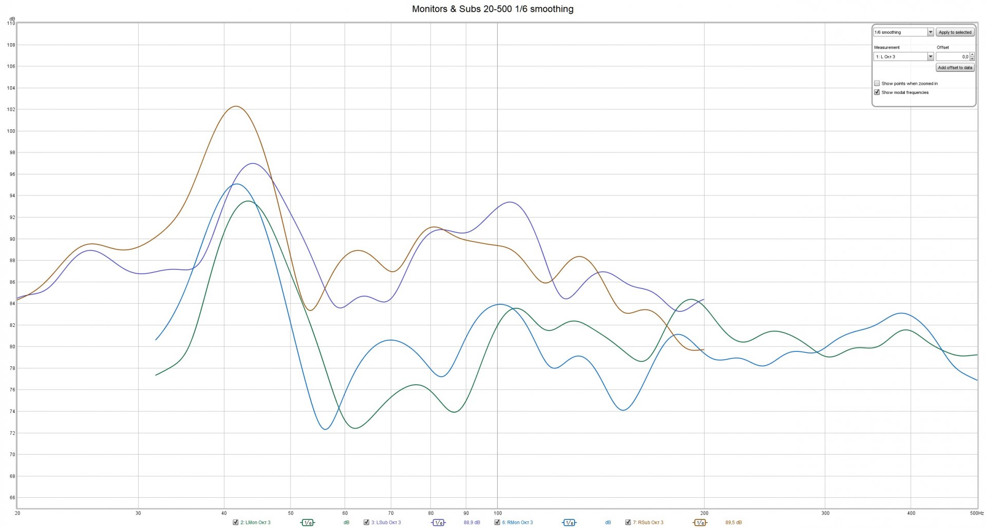

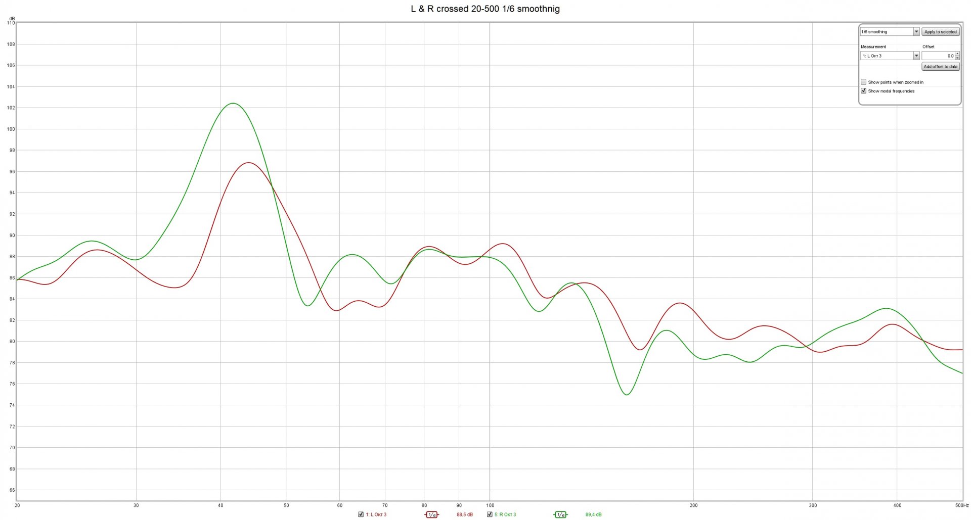

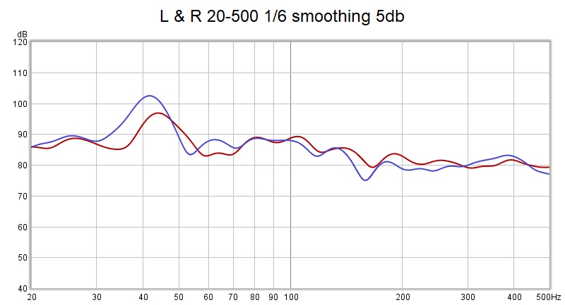

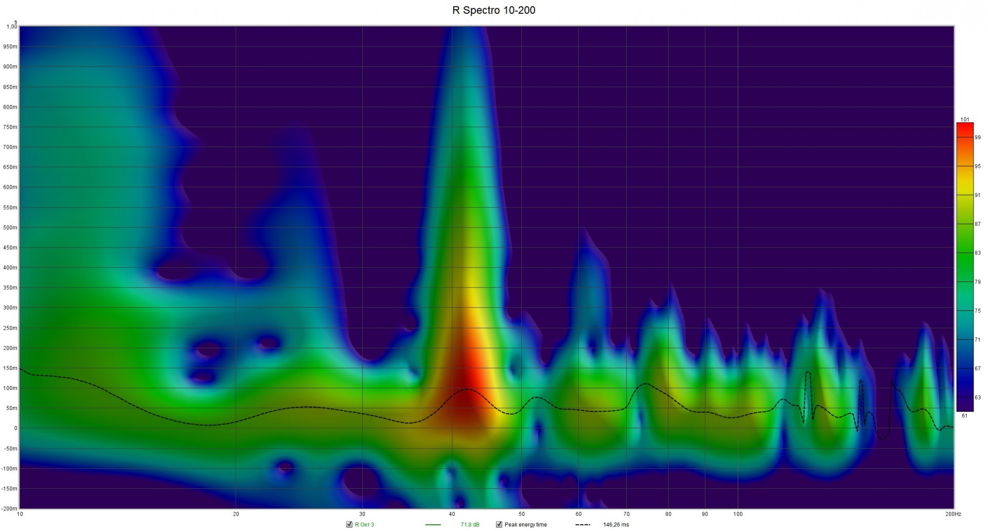

Το δυσκολότερο mode είναι από το μήκος του δωματίου (περίπου 8.1m) και εμφανίζεται και στους δορυφόρους που βρίσκονται στο 1.05 ύψος και πάνω από 1m μακριά από τον μπροστά τοίχο. Το δεξί sub με παίρνει να το σηκώσω απλώς δεν έχω που να το ακουμπήσω τώρα αξιόπιστα. Θα προσπαθήσω να το δοκιμάσω. Αν θυμάμαι καλά από τα simulations το πρόβλημα ελαττώνεται με επιπλέον sub πίσω και ψηλά αλλά είναι λίγο δύσκολο να μπει.
@Περαστικός : έκανα κάποιες μετρήσεις (5 το πρωί, θα νομίζουν ότι μας την έπεσαν εξωγήινοι στην πολυκατοικία με τα sweeps :D ).
Αυτά είναι τα subs και οι δορυφόροι μόνα τους
Εδώ L & R Crossed
Spectro L
Spectro R

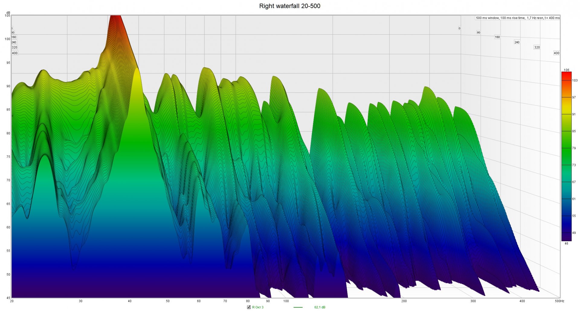

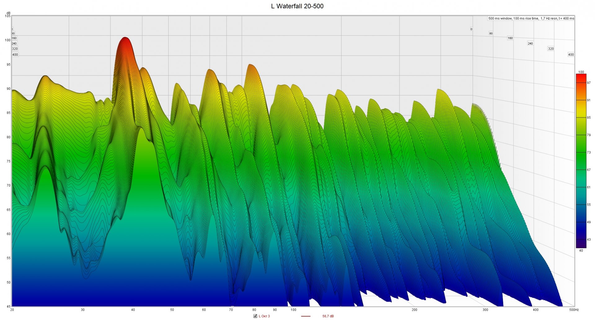

Waterfall 20-500 Left
Post automatically merged:
Waterfall Right 20-500

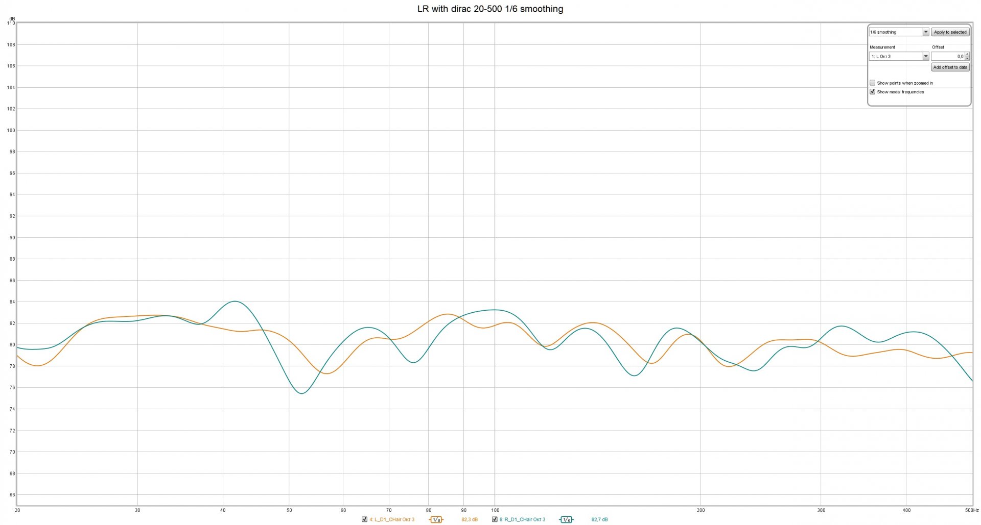

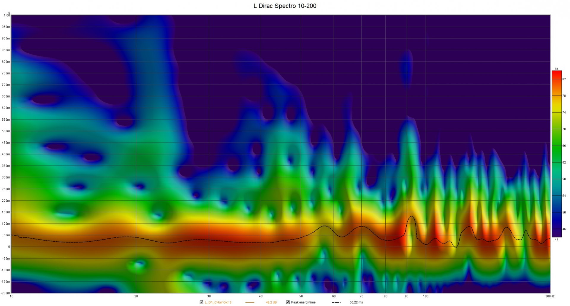

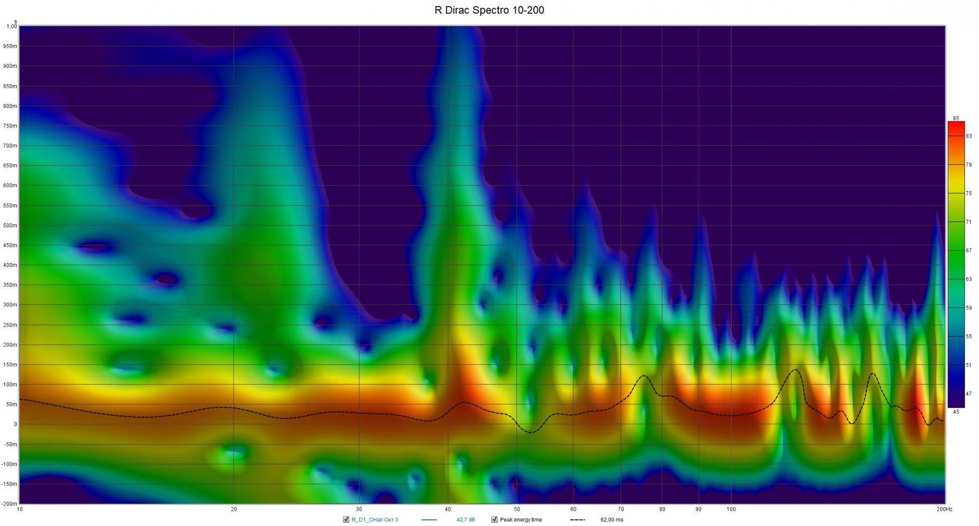

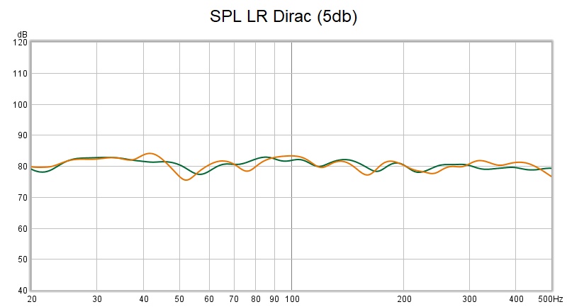

Και με το Dirac.
SPL Dirac
L Spectro Dirac
R Spectro Dirac

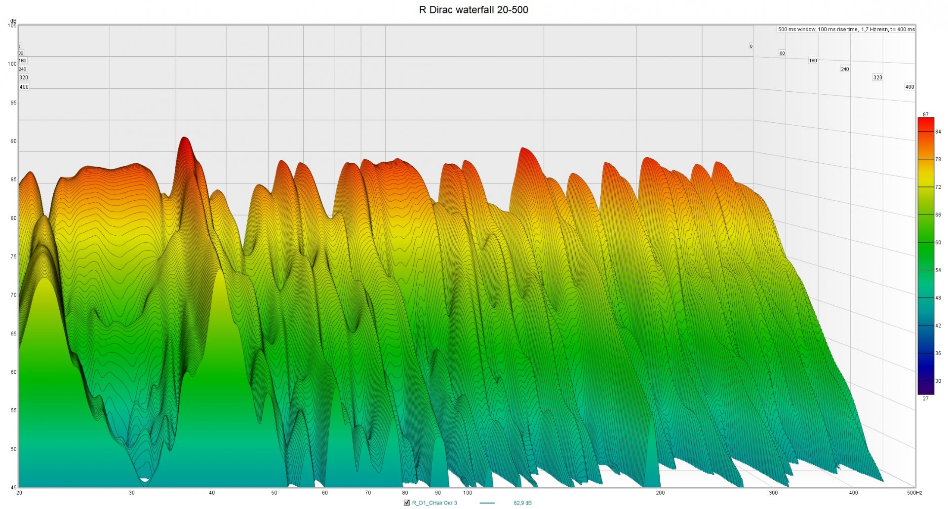

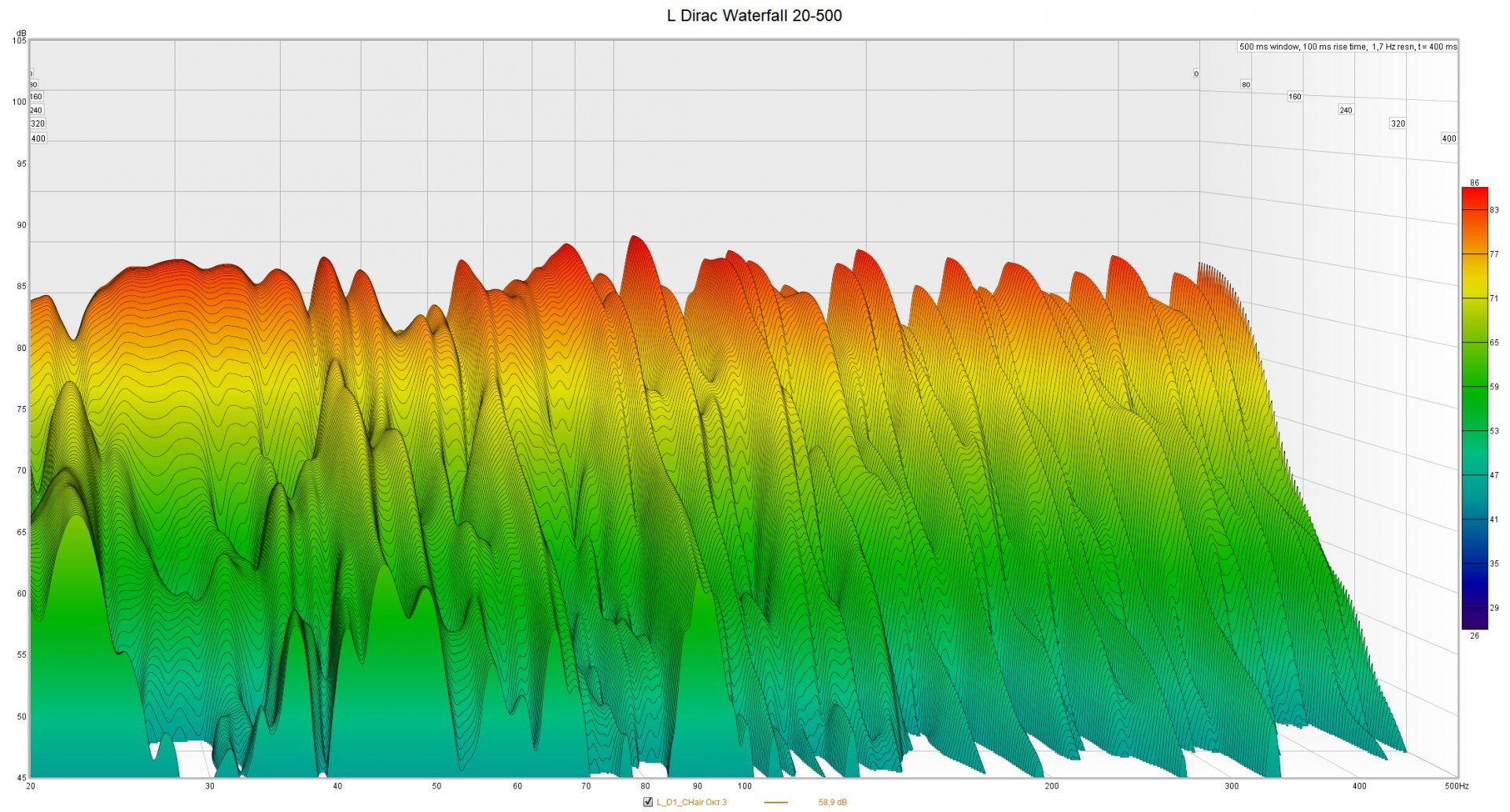

L Dirac Waterfall
R Dirac Waterfall

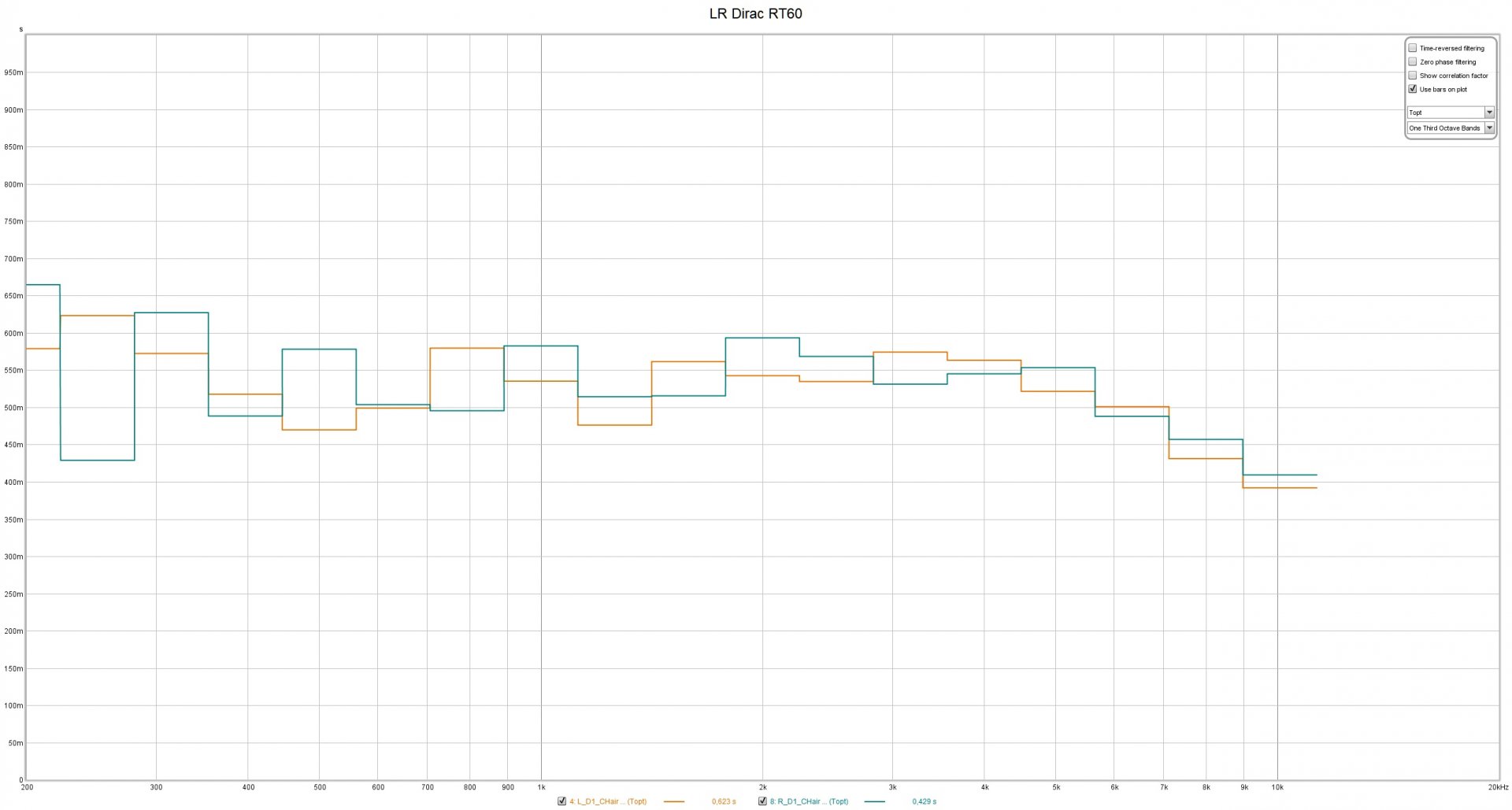

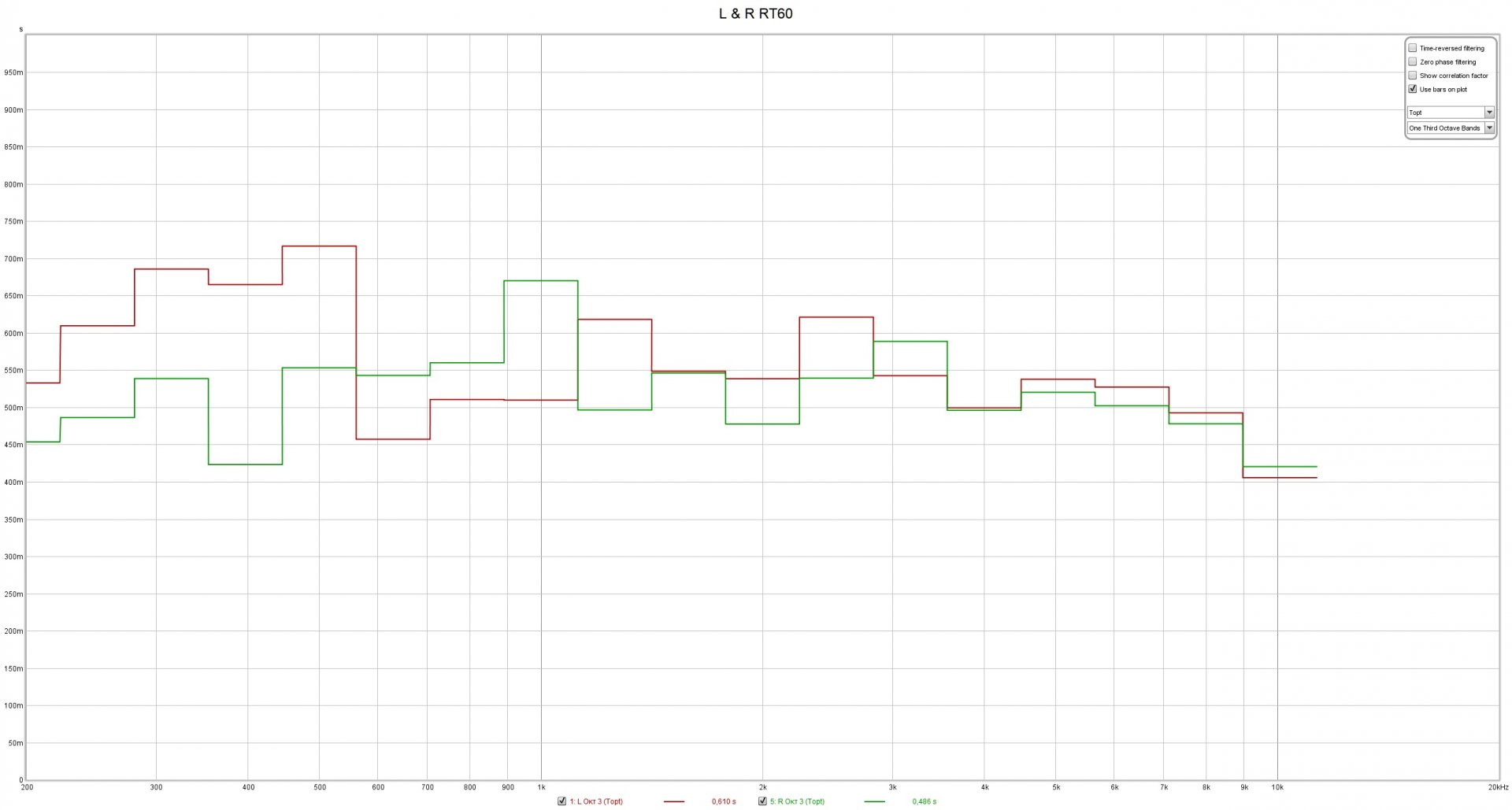

L & R RT60 no dirac
L & R RT60 with dirac

Η άποψή μου (και το είχα ξαναγράψει από παλιά) είναι ότι το Dirac κάνει εκπληκτική δουλειά αλλά όχι προφανώς θαύματα. Από εκεί και πέρα ο χώρος θέλει φροντίδα και αυτό έχει πολλούς περιορισμούς αν δεν μιλάς για dedicated και ο καθένας κάνει ότι μπορεί.
Εγώ θα προσπαθήσω να ρίξω το RT60 και ίσως να ακουμπήσω και λίγο τις χαμηλές συχνότητες ώστε το σημείο εκκίνησης του Dirac να γίνει καλύτερο αλλά σε καμία περίπτωση δεν έχω την διάθεση και το χρήμα να ισιώσω πχ. με treatment το spectro προ-dirac χαμηλά. Είναι πολύ ακριβό χόμπυ και αποκλείεται μετά το αποτέλεσμα να μοιάζει με σαλόνι.
Να προσθέσω ότι μένω σε ενοίκιο άρα ότι κάνεις το σκέφτεσαι 10 φορές ακόμα ώστε να είναι όσο το δυνατόν περισσότερο re-usable.
Εδώ L & R Crossed
Spectro L
Spectro R

Και με το Dirac.
SPL Dirac

Σε κλίμακα 10 ντεσιμπέλ φαίνεται παύλα.
Το έβαλε σε 2 ντιμπι για να φαίνεται καμία καμπύλη, ειδάλλως δεν έχει καμπύλες...

Κλίμακα ανά δυο db; :o
Συνήθως έτσι τα βλέπω γιατί στα 5 φαίνονται όλα flat.
Το σιδερωσε το ντιρακ...
Όχι εντελώς (και καλά έκανε προφανώς) αν το δεις σε μεγαλύτερη ανάλυση απλώς έκανε "ότι καλύτερο μπορούσε". Πάντως δεν ακούγεται το mode απλώς έχεις την αίσθηση ότι χαμηλά πρέπει να πέσουν οι χρόνοι. Δεν είναι τραγική βρωμιά να θες να κλείσεις ή να το κόψεις αλλά προφανώς παίρνει βελτίωση.
Όρια 40 - 120 και κλίμακα ανα 5 ή ανα 10.
Μεγάλο πάρτι στα χαμηλά !!
Ορίστε. σε αυτή την κλίμακα όλα τέλεια φαίνονται (εκτός του mode που δεν μπορείς να το κρύψεις με τίποτα :D:D)
No Dirac
Dirac

Η μπλέ γραμμή στα 65Hz πρέπει να ανέβει στα 92db.
Μετά από το άπ του μινι κόβεις τα 43 Hz μέχρι τα 92d- 96b.
Εκεί είναι που θα ακόυσεις αν σταμάτησε το βουητό, παιδέψου με + - 1db και με το Q.
Μετά κάνεις τις μετρήσεις για το ντιράκ.
Το γυρίζεις στο μάνιουαλ, φτιάχνεις μια καμπύλη κοντά σε αυτή που έχεις ήδη με το μίνι.
