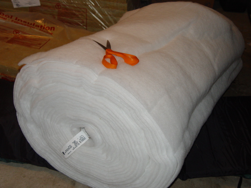

Αν θές σοβαρή λύση ρίξε όλο το ταβάνι , πέρνα πρώτα ακρυλική βάτα χοντρή , μετά κετσέ , χοντρό, και μετά πετροβάμβακα. Δεν κάνω πλάκα , μόνο ετσι θα ησυχάσεις.
Α και μετά ξαναπερνάς την γυψοσανίδα εννοείται.
