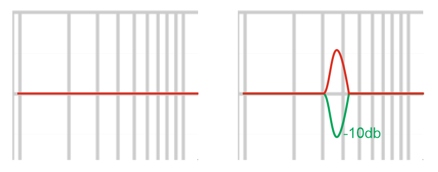

Έστω ότι έχουμε 2 ίδια sub στο χώρο μας, έχουμε φροντίσει για τη χρονική τους σύμπτωση και αφού μετρήσουμε, πήραμε τα εξής διαγράμματα,
το 1 παίζει φλατ και το 2 έχει μια κορύφωση +10db σε κάποια συχνότητα (οκ δε μπορεί να συμβεί ακριβώς έτσι αλλά για να είναι πιο εύκολο το παράδειγμα)
Έστω επίσης πως έχουμε τη δυνατότητα για διαφορετικό EQ σε κάθε sub.
Τι θα ήταν καλύτερα; να μειώσουμε την προβληματική συχνότητα στο sub 2 κατά 10db;
Κάπως έτσι δηλαδή;
ή (σε μία προσπάθεια να γλυτώσουμε λίγο headroom στο sub 2) να τα αντιμετωπίσουμε σαν "ενιαία" και να μειώσουμε και στα 2 την προβληματική συχνότητα κατά 5db;;;
Γνώμες ή εμπειρίες plz !!!

Σε αυτή την υπόθεση εργασίας θα κρατούσα μόνον το σαμπ με την ομαλή απόκριση ή θα έβαζα το 2ο στην ίδια θέση που είναι το 1ο από πάνω.
50ευρω :biggrin:
Κάπως έτσι δηλαδή;
(με πράσινο δείχνω τα κάθε φορά εφαρμοζόμενα φίλτρα)
δεν νομιζω οτι θα τα καταφερεις με μονο 10db να κατεβει αυτο που δειχνεις...:biggrin:
γενικα κατεβαζεις αυτο που εχει θεμα .....
Disclaimer :D : Πλήρως άσχετος εδω, but i will give it a go.
Το πρώτο (μείωση στο sub 2 κατά 10 Db).
Ότι λέει ο Ν.Κ.

Σωστά... έτσι όπως το δείχνω και εφόσον στο παράδειγμα μου μόνο κατεβάζω, ο προβληματισμός για το headroom είναι περιττός...
Αν ανέβαζα κάποια συχνότητα θα έμπαινε κι αυτό στο παιχνίδι.
Ότι λέει ο Ν.Κ.
τους λεω αλλα αυτοι εκει....θελουν να παιδευονται.
Αφου το ενα παιζει σε καποιο σημειο του χωρου ιδανικα φλατ, ε βαλε και το 2ο απο πανω και απολαυσε μουσικη, και headroom θα εχεις και φλατ αποκριση θα εχεις και δεν θα αρχισεις τις καγκουριες με τα φιλτρα:biggrin:
Δε δουλεύει έτσι.
Άμα έχει πικ 10 ντεσιμπέλ και ρίξεις 10 ντεσιμπέλ για να "στρώσει" μπορεί να μη κατέβει ούτε 3 ντεσιμπέλ η καμπούρα.
Δεν "ακούει" στο eq ο χώρος, δεν δουλεύει έτσι. Είναι σα να έχεις ένα δορυφόρο με αλλοπρόσαλλο οφ αξις, να βλέπεις σπινοραμα για φόνο. Ποιο eq?
Ομοίως, άμα έχει βύθιση 10 ντεσιμπέλ, δώσε και 20 ντεσιμπέλ εσύ, άντε να κερδίσεις 3 το πολύ.
Και στις 2 περιπτώσεις, ταΐζεις ένα απατο βαρέλι.
Δεν είναι σοφό...
Δεν παλεύεται ο χώρος με eq, μιλάμε για συντονισμούς χώρου που αποδίδουν κέρδος 10 ντεσιμπέλ, και θα τα δώσουν ακόμα και με ίχνος μπάσου σε αυτές τις συχνότητες.
Ομοίως οι βυθίσεις. Δεν παλεύονται με eq, μη λέτε χαζομάρες.
Ταυτόχρονα, η μείωση κατά 10 ντεσιμπέλ, έχει σοβαρά μειονεκτήματα σε διάφορους τομείς, όπως βεβαίως και η τόνωση κατά 10 ντεσιμπέλ.
Αυτά δε γίνονται.
Στο eq μπορείς να παίζεις με 3-4 ντεσιμπέλ το μάξιμουμ. Προτιμότερο είναι να παίζεις με 2-3 ντεσιμπέλ σε κάθε πηγή, παρά με περισσότερα.
Ως πηγή εδώ εννοούμε την πηγή ήχου, το σαμπ ας πούμε είναι μια πηγή ήχου, υπεύθυνη για συνολικά 2 οκτάβες. Οκ, παίξε με eq σε αυτές τις οκτάβες, με 3-4 ντεσιμπέλ εύρος.
Άλλο τόσο, έχεις για να παίξεις στο φάσμα του δορυφόρου. Όσο το ξεχειλώνεις, κάτι χάνεις που θα είναι σημαντικό.
Με +-3 ντεσιμπέλ εύρος στις ρυθμίσεις eq, γενικά θα φέρεις εύκολα τον δορυφόρο να παίζει στρωτά στο φάσμα, και ταυτόχρονα να του φορέσεις το επιθυμητό ταργκετ κερβ.
Ομοίως με +-3 ντεσιμπελ ρυθμίσεις στο eq του σαμπ, μπορείς να κάνεις τα βασικά για το ταργκετ κερβ, και όσο συμμαζέψεις σε απόκριση, δεν είναι για χορταση το eq, ή θα καταστρέψεις το δυναμικό εύρος (παρασέρνοντας και το δορυφόρο) ή θα σκοτώσεις το punch.
Προσωπικά κάνω προσπάθειες να μειώσω στο ελάχιστο δυνατό τη χρήση eq, τόσο στο σύνολο των σαμπ, όσο και στο φάσμα των δορυφόρων.
Σκεφτείτε ότι το ταργκετ κερβ των 10 συνολικής κλίσης ντεσιμπέλ, είναι +-5 σε όλο το φάσμα, και μπορεί να μοιραστεί -+ 2,5 στα σαμπ και -+2,5 στους δορυφόρους.
Κουκλάκι ζωγραφιστό.
(Κι ήδη έχασες 10 ντεσιμπέλ, τόσο στο σιναντ, όσο και στο δυναμικό εύρος)

δεν ειπα βρε οτι θα πρεπει να χρησιμοποιησει φιλτρο για να ριξει μια τονωση ττης ταξεως των 10ντιμπι. Λαθος καταλαβε ο ανακατω σουρας ο @thva.
Προφανως μια τονωση τοσο μεγαλη σημαινει οτι το σαμπ βρισκεται σε εντελως λανθασμενη θεση και προφανως δεν αποτελει λυση να πεταμε το σαμπ οπου βολευει και μετα να ξεκιναμε τις καγκουριες με eq.
Απο την στιγμη που αναφερεται οτι δεν υπαρχει δυνατοτητα μετακινησης των σαμπς τοτε σε αυτη την υποθετικη περιπτωση που δεν ανταποκρινεται στην πραγματικοτητα η καλυτερη για μενα λυση ειναι να τοποθετησει και τα 2 σαμπς στην ιδια θεση , το ενα πανω στο αλλο, αφου εχουμε φλατ αποκριση.
Γενικα παντως δεν βλεπω λογικη να εχει κανεις 4 σαμπς ,να μετρανε καλα τα τρια και το ενα κουκουρουκου και να ξεκινω να πειραζω και τα 4 για να μην πειραξω πολυ το κουκουρουκου.
Στην χειροτερη περιπτωση θα πειραζα λιγο το κουκουρουκου και θα αφηνα τα υπολοιπα οπως ειναι.

@Ν.Κ. ++ να μετρανε καλα τα τρια και το ενα κουκουρουκου και να ξεκινω να πειραζω και τα 4 για να μην πειραξω πολυ το κουκουρουκου. ++
Και εγώ σε αυτό είπα μόνο ΟΚ σαν θεωρητική άποψη, απαντώντας αποκλειστικά και μόνο σε ένα ερώτημα όπως αυστηρά τέθηκε.
Στο κάτω κάτω το ερώτημα του wnet απο ότι λίγο καταλαβαίνω θεωρητικό ήτανε και δεν άφηνε περιθώρια για αυτά που προτείνειται όλοι.
Όσον αφορά ότι το eq δουλεύουν μόνο μέχρι 3 db δεν κατάλαβα λίγο είναι να μειωθεί 3 db (και ίδιως όταν δεν πρόκειται για αύξηση αλλά μείωση μέσω eq) ;. Και 1Ο db είναι σπάνιο και πρέπει να είναι στα 2 και 3 db το δωμάτιο ; 2- 3 db δεν είναι τα στούντιο δις ευρώ. Μάλιστα. Πολύ ωραία δωμάτια έχετε όλοι μάλλον, εξωπραγματικά ιδίως με κάτι γελοίες παθητικές φροντίδες που βλέπω.

ρωτα ομως τον γκουρου απο περιεργεια, αν βρισκαμε την τελεια θεση για το σαμπ και πετυχαιναμε μια φλατ αποκριση στην θεση ακροασης και ειχαμε ακομη ενα σαμπ , θα ηταν προτιμοτερο να το φερνουμε στο δωματιο βολτες μπας και βρουμε και αλλη θεση σαν αυτη που βρηκαμε, να το αφησουμε σε μια θεση που δεν μετραει καλα και να επεμβουμε με ψηφιακα φιλτρα εξομαλυνσης ή μηπως να τα βαλουμε και τα 2 στην θεση που βρηκαμε και δινει τα καλυτερα αποτελεσματα?:p
