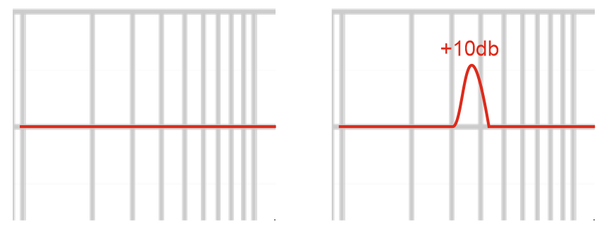

Έστω ότι έχουμε 2 ίδια sub στο χώρο μας, έχουμε φροντίσει για τη χρονική τους σύμπτωση και αφού μετρήσουμε, πήραμε τα εξής διαγράμματα,
το 1 παίζει φλατ και το 2 έχει μια κορύφωση +10db σε κάποια συχνότητα (οκ δε μπορεί να συμβεί ακριβώς έτσι αλλά για να είναι πιο εύκολο το παράδειγμα)
Έστω επίσης πως έχουμε τη δυνατότητα για διαφορετικό EQ σε κάθε sub.

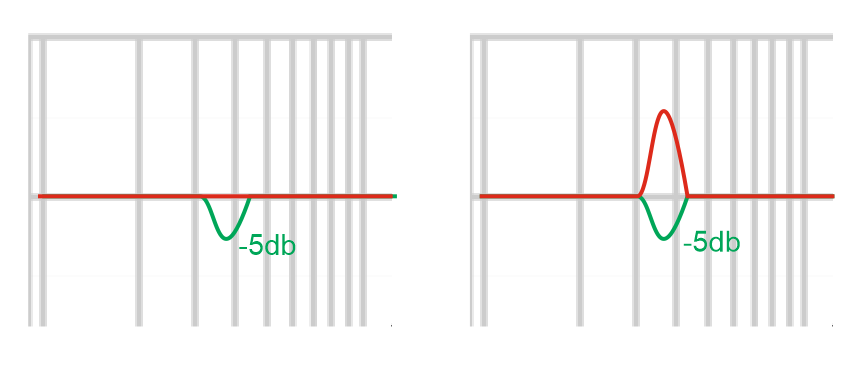

Τι θα ήταν καλύτερα; να μειώσουμε την προβληματική συχνότητα στο sub 2 κατά 10db;
Κάπως έτσι δηλαδή;
ή (σε μία προσπάθεια να γλυτώσουμε λίγο headroom στο sub 2) να τα αντιμετωπίσουμε σαν "ενιαία" και να μειώσουμε και στα 2 την προβληματική συχνότητα κατά 5db;;;

@wnet Εάν τα μαθηματικά μου είναι σωστά, στο πρώτο παράδειγμα, μείωσες την προβληματική συχνότητα κατά 20dB, όχι κατά 10. Εάν τη μείωνες κατά 10dB, λογικά θα γινόταν "flat" όπως του πρώτου subwoofer.
(εάν κάνω λάθος, μη βαράτε!)
Κάπως έτσι δηλαδή;
