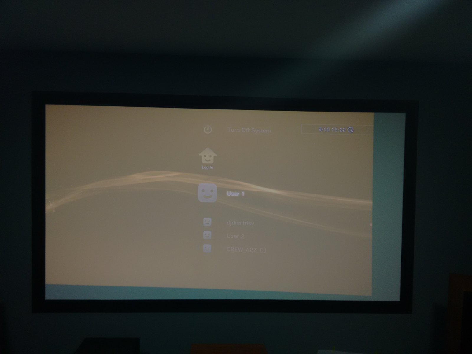

Παιδιά καλησπέρα, σήμερα το μεσημέρι κρεμασα τον Epson tw9200 στην οροφή με μιά βάση vogels,αλλά έχω πρόβλημα με την εικόνα. Όλες οι τρεις γωνιές της εικόνας γωνιαζουν αλλά ή κάτω δεξιά φεύγει κια 5-7 πόντους. Δεν μπορώ να το διωρθωσω.Τι συμβαίνει δεν μπορώ να καταλάβω. Βάζω και φωτό.

Είναι στραβός σε σχέση με την οθόνη. Γύρισέ τον κάθετα και πιό αριστερά μέχρι να έχεις ακριβώς παραλληλόγραμμη εικόνα, μέτρησέ την κιόλας για να είσαι σίγουρος, και μετά με το shift φέρε τον στην οθόνη.

Δηλαδή το πρόβλημα είναι στην τοποθέτηση;
Υπάρχει περίπτωση να φταίει ο προβολέας γιατί προσπαθώ και δεν τα καταφερνω.
Πως γίνεται να γωνιαζουν οι τρεις γωνιές και να μην γωνιαζει ή τέταρτη.Βοηθεια ρε παιδιά ο προβολέας είναι καινουργιος και εγώ είμαι ολίγον άσχετος:(.Πριν τον κρεμασω τον είχα σε πάγκο και έδειχνε κανονικα.
Πως γίνεται το πάνω μέρος της οθόνης να είναι παράλληλα και το κάτω να μην είναι;
Σιγουρα
2.806
1.391
ωωωωχχχ παλι τρυπες...
απλα πρεπει να εχεις το κεντρο του φακου στο μεσο της οθονης κατα τον οριζοντιο αξονα...το υπολογισες αυτο σωστα ?

Μετά από 5 ώρες ρυθμίσεων και μπινελικιων >:( κατάφερα και έφερα τον επσονα στη θέση του.Άμα είσαι προταρης αυτά παθαίνεις.Τα είχα κάνει μαντάρα :lolsign:και αναγκαστηκα να ανοιξω καινούργιες τρύπες.Τέλος καλό,όλα καλά :biggrin:

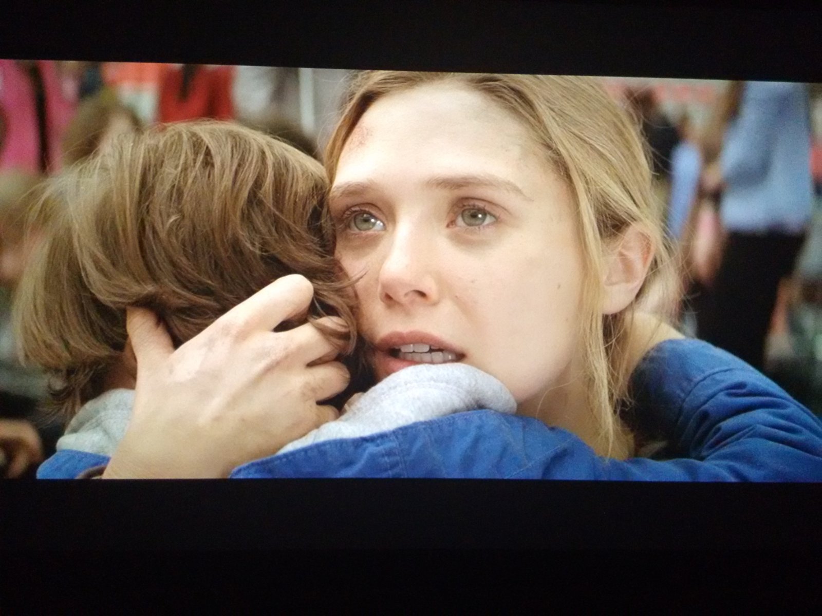

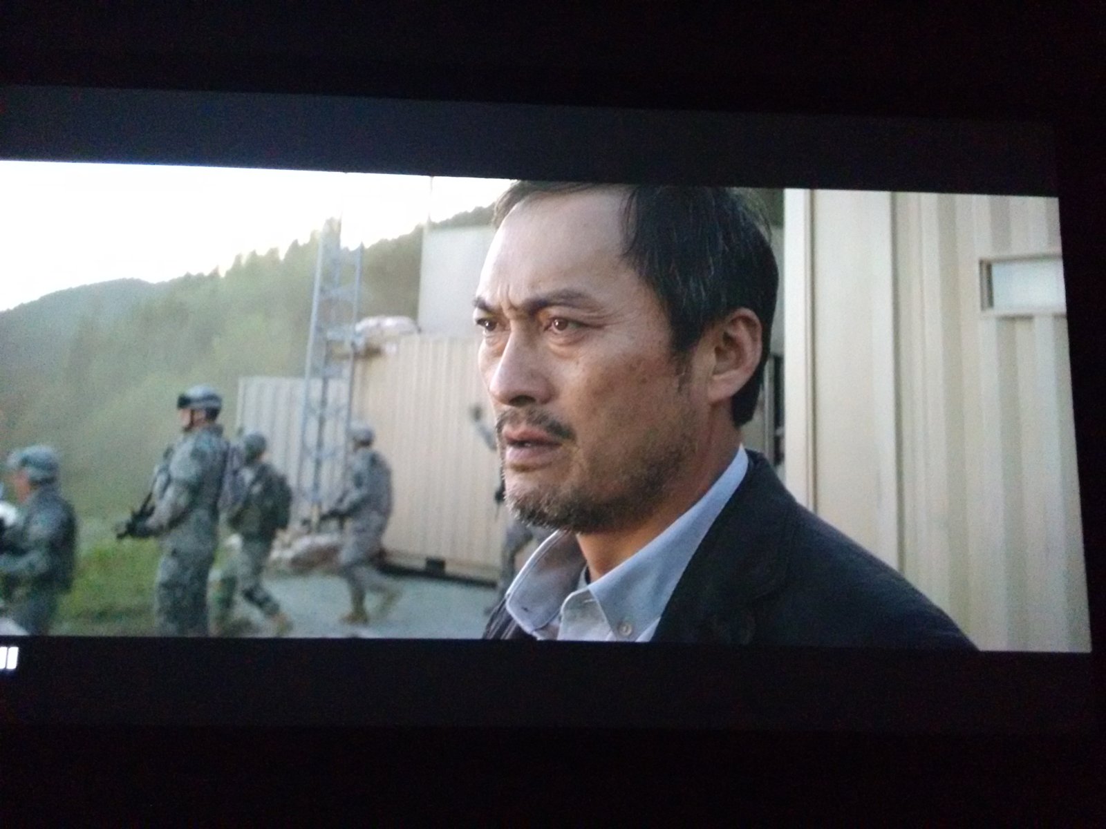

Καλησπέρα στην παρέα, μετά από αρκετές δοκιμές και ρυθμίσεις στον ήχο, γιατί από ρυθμίσεις εικόνας δεν κατέχω, μπορώ να πω πως επιτέλους είδα ταινία και ευχαριστήθηκα ηχητικά εφέ, όχι ότι ή εικόνα δεν ήταν καλή αλλά το εργαλειο είναι ακαλιμπραριστο και ρίχνει πάνω σε dyi γυψοσανιδα 116" inch .Τα surround υπέροχα και οι χαμηλές μια χαρά.Είναι ή πρώτη ταινία που είδα χωρίς διακοπές για ρυθμίσεις και το ευχαριστήθηκα :D
.Ορισμένες Φότο από κινητο

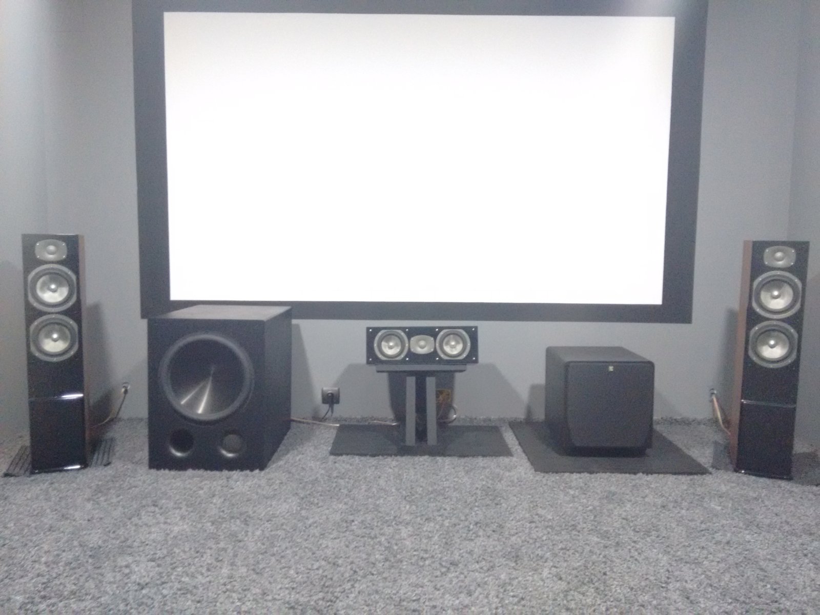

Έχει κανείς ιδέα πως θα δαμάσω αυτό το θηρίο :help:,τα ρυθμιστικά του είναι σπαζοκεφαλια και το manually τα γράφει ολίγον κινέζικα για μένα.:errwhat:

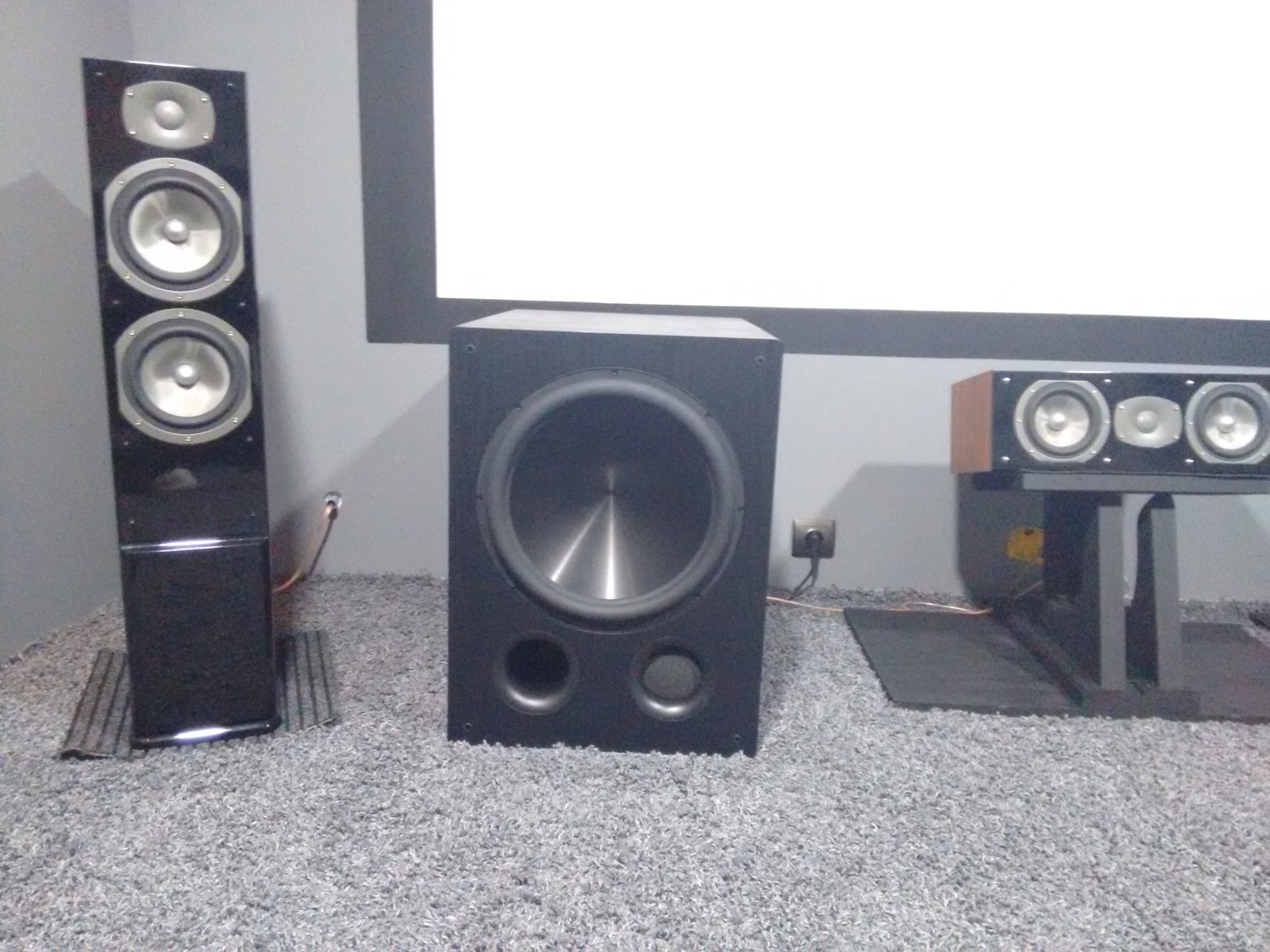

Εχθες μετά από αρκετό παιδεμα και παιχνίδι με τα ρυθμιστικά του sub και avr κατάφερα(λέω εγώ τώρα...) να κάνω το θηρίο, 55 κιλά είναι το ατιμο,να μπουμπουνισει .Έβαλα σκηνές από mad max:fury road και ......μου έπεσε το σαγόνι,:o πολύ δύναμη στα πολύ χαμηλά, πολύ γρήγορο και καθαρό μπασο.Στο -18 το volume του avr και γινόταν σεισμός.
Σε μουσική πολύ σφικτό και πολυυυυυ καθαρό μπάσο.Είμαι σίγουρος πως μετά από ένα επαγγελματικό καλιμπραρισμα το θηρίο θα απογειωθεί.
Πάντως και ο νάνος(sunfire sds12) δίπλα του ,είναι πολύ τίμιο μηχανάκι, σε Α/Β με το θηρίο στις mid-low ,συχνότητες έχει πολύ καλό db output.Μάλιστα σκέφτομαι να το κρατήσω μήπως,λέω εγώ τώρα,καταφέρω Νάτα κάνω να δουλέψουν μαζι,και για αγκαλιτσες κάνει με το μέγεθος που έχει :lolsign:

Οπως εχει πει ο κεφαλας :thumbsup: φιαξε μια βαση με ροδες και ασε τις ροδες στο sub.
Ισως να μπορεις να το βαλεις πανω σε υφασμα που να γλυστραει πανω στο χαλι και να τραβας 8-)
