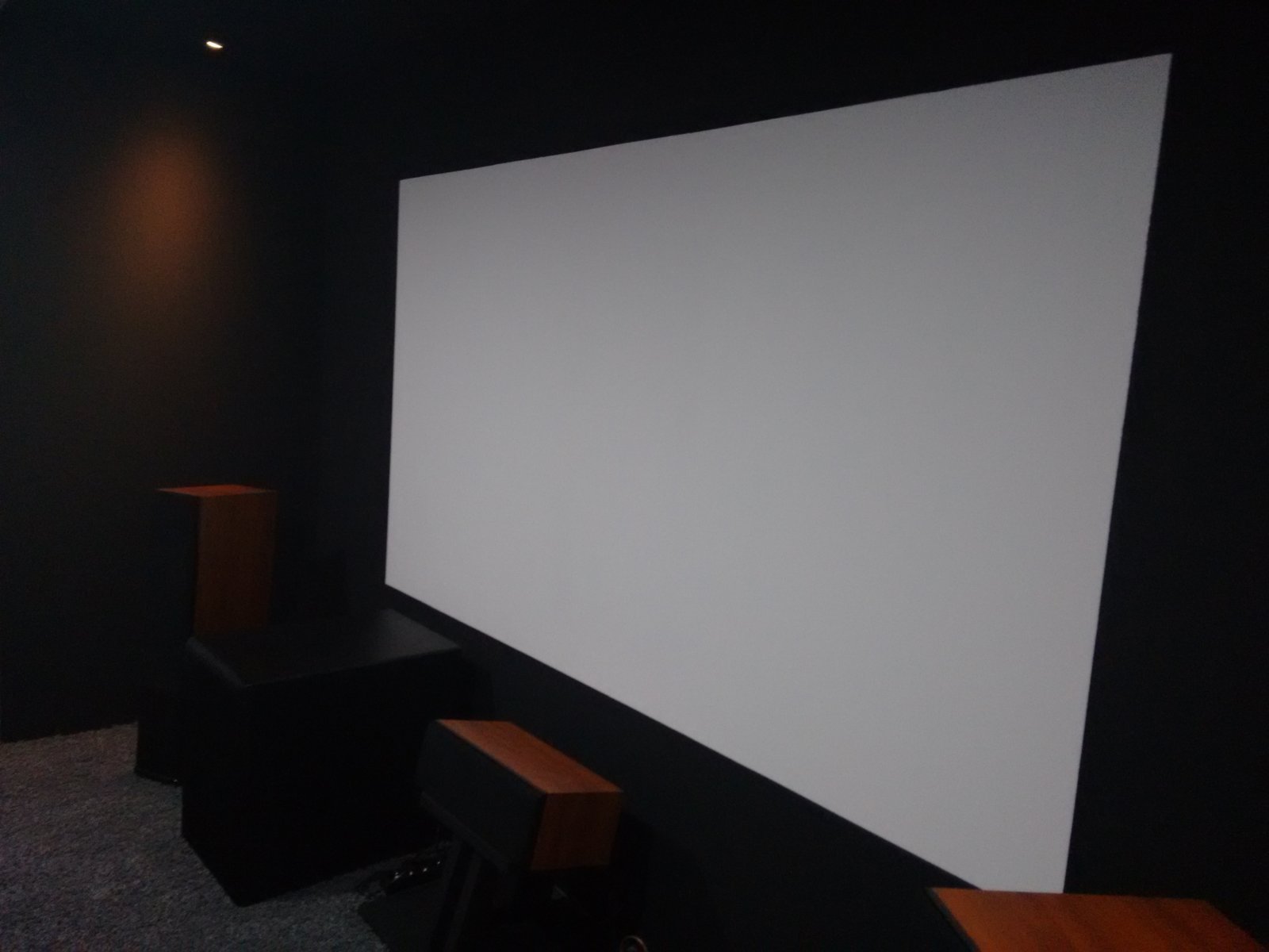

Προσωρινά έχω βγάλει τα ποδαρακια για να μπορώ να το κάνω βόλτες, αλλά είναι αρκετά μεγάλο σε μέγεθος και δεν βολευει να μπεί πίσω από την θέση ακροασης οπότε μόνο μπροστά δεξιά/αριστερά ή πλάγια αριστερά.
1.498
2.482
Μπορείς και να το βάλεις πλάγια, αν δεν θές να σε ενοχλεί κατα τη διάρκεια της θέασης. Κερδίσεις σε ύψος.
ΕDIT: Πόσο μικρό δείχνει όμως τώρα το κεντρικό ηχείο, ε; :D

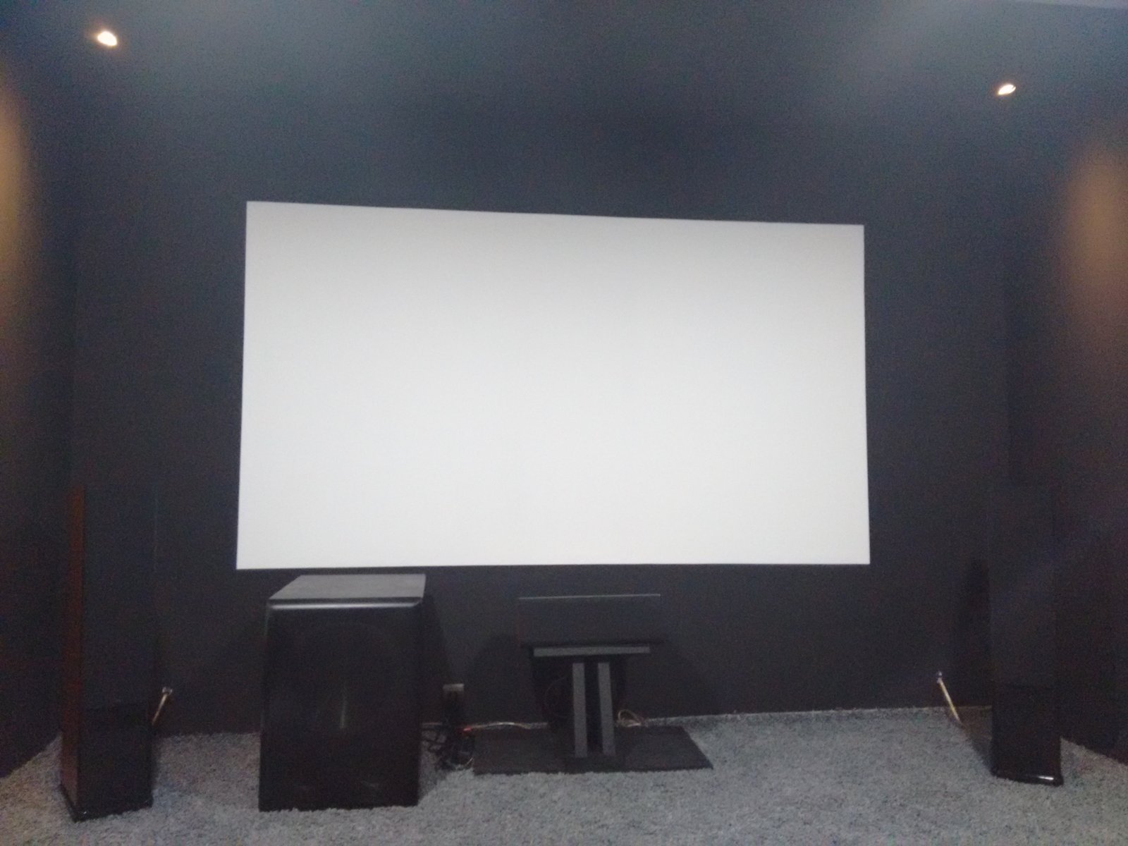

Έκανα μια μικρή αλλαγή στα χρώματα των τοίχων.Έβαψα μαύρο τον τοίχο θέασης και 1.5m από τους πλαϊνούς και την οροφή δημιουργώντας ουσιαστικά ένα μαύρο τελάρο. Τα αποτελέσματα στην εικόνα ειναι θεαματικά,ειδικά σε contrast,άσπρο,μαύρο και χρώματα .
Αλλά και αισθητικά δεν είναι άσχημο :).
Όταν με το καλό του κάνω και ένα επαγγελματικό καλιμπραρισμα πηστευω πως η ηδη καλη εικόνα θα απογειωθεί.

Πάρα πολύ καλό,άψογα,δεξιά αριστερά έχεις τοίχο ελεύθερο ,περιθώριο να μεγαλώσεις την οθόνη ακόμα.Καλές θεάσεις και χρόνια πολλά!
Ευχαριστώ.Τώρα είμαι στις 120" με απόσταση θέασης 3,20-3,50m.Με παίρνει οριακά για 125" ώστε να μην στριμωξω τα left/right και χάσω σε ήχο.

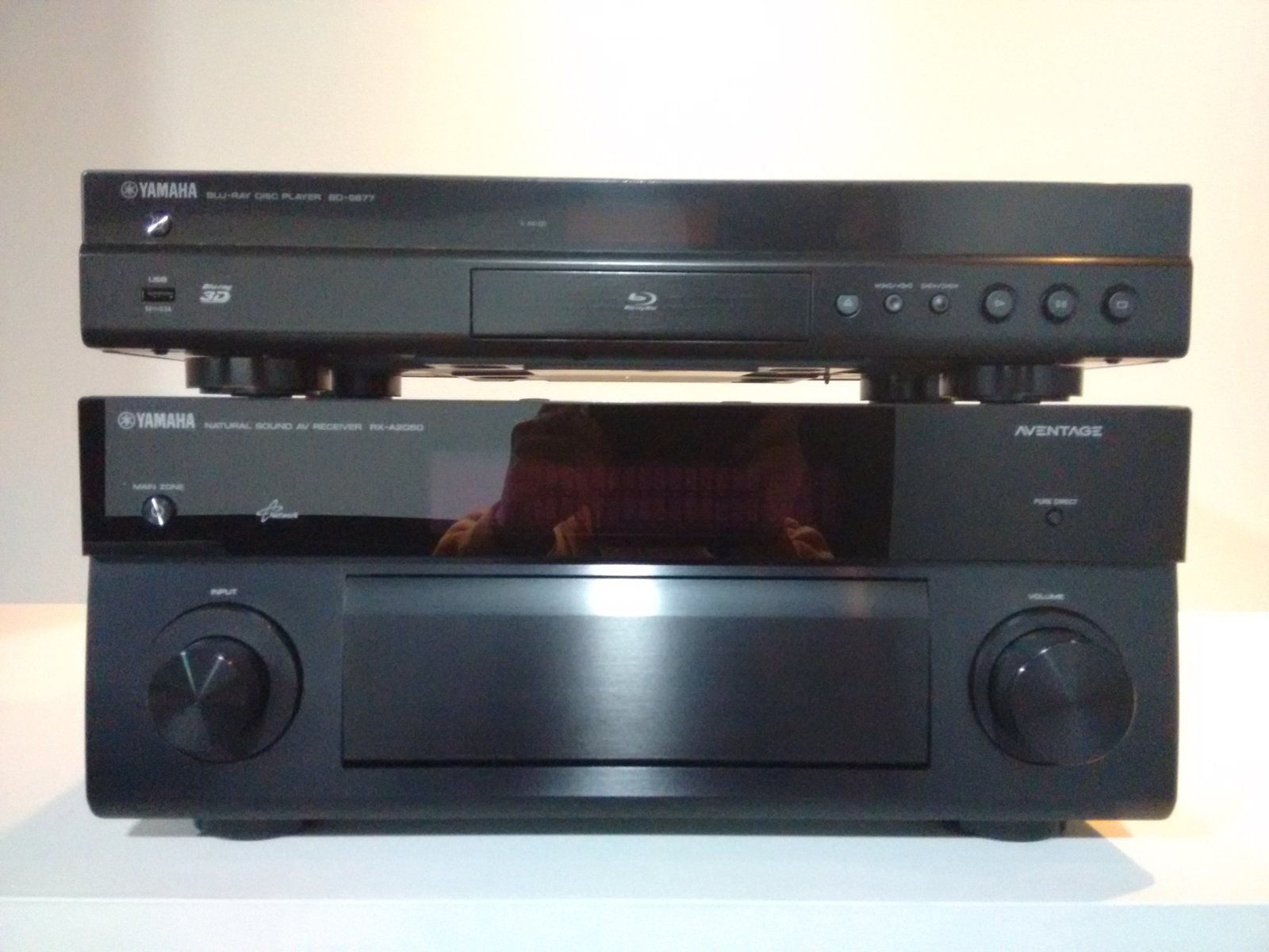

Λοιπόν,τα μηχανάκια στήθηκαν και ψιλό ρυθμίστηκαν. Αποτέλεσμα εξαιρετικό σε σύγκριση με το πριν.Μεγάλη αλλαγή σε μουσική και τεράστια διαφορά σε ταινίες.
Έβαλα να δω/ακούσω διάφορες σκηνές από Avangers και Terminator Genesis και η διάφορα με πριν σε ήχο είναι αισθητή σε μεγάλο βαθμό. Όσο για το Dolby atmos,σκέτη απόλαυση:D
Το bd-s677 είναι εξαιρετικό και σαν CD player και αρκετά εύκολο σε λειτουργία.
Θα παίξω κάνα μήνα ακόμα και μόλις φτάσω τις 80+ ώρες στον προβολέα θα φωναξω άτομο για calibration σε ήχο και εικόνα.
