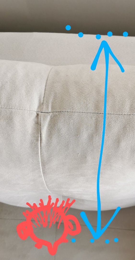

Τα μάτια σου δεν βρίσκονται πίσω από την πλάτη του καναπέ. Είναι το πάχος της πλάτης, το πάχος του μαξιλαριού, κι η απόσταση από το πίσω μέρος του κρανίου σου μέχρι τα μάτια.
Σε εικονα:
Σε εικονα:

Έχεις δίκιο, είναι 25-30cm πιο μπροστά τα μάτια από την πλάτη του καναπέ (το μέτρησα μόλις). Οπότε 4,52-22 από το acoustic treatment - 100 για πίσω - 30 cm, είναι στα 3 μέτρα. Προτιμώ να πάω μισό μέτρο πιο πίσω και να χάσω την πίσω σειρά αν τα 3 μέτρα είναι λίγα.

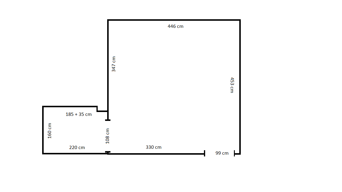

Αποφάσισα να φτιάξω αποκλειστικό χώρο home cinema στο υπόγειο της νέας κατοικίας μου. Ο χώρος προοριζόταν αρχικά για αποθήκη και έτσι δεν έχει τις βέλτιστες διαστάσεις, ενώ όλοι οι τοίχοι είναι από μπετό, οπότε χρειάζεται ειδική διαχείριση.
Απευθύνθηκα σε μία εταιρεία που αναλαμβάνει τέτοια έργα και μου έκανε μία πρόταση / μελέτη, την οποία πλήρωσα. Η εφαρμογή της μελέτης ξεπερνά κατά πολύ το budget μου, ενώ θεωρώ πως τα ποσά που ζητήσανε είναι εκτός πραγματικότητας. Η εφαρμογή της μελέτης λοιπόν φτάνει τα 40.000 χωρίς ΦΠΑ ενώ για μηχανήματα (προβολέα - οθόνη - ηχεία - A/V κτλ) η μελέτη προτείνει ένα κόστος περίπου 9000 ευρώ.
Τα 40.000 περιλαμβάνουν τη διαμόρφωση του χώρου, ένα βάθρο στο μπροστινό μέρος για τα μπροστινά ηχεία, ένα βάθρο στο πίσω μέρος για 3 υπερυψωμένες κινηματογραφικές θέσεις (η κύρια θέση θα έχει καναπέ αρχικά), τις 3 κινηματογραφικές θέσεις, κάποια ηχοαπορροφητικά panel αριστερά και δεξιά, ηχοαπορροφητική ταπετσαρία βαφόμενη σε όλο το χώρο, εργασίες κρυφού φωτισμού και spot, μία μοκέτα saaghi για το πάτωμα, βελούδινες κουρτίνες black out αριστερά και δεξιά της οθόνης αλλά και στο χώρο του A/V rack και της πόρτας εισόδου, μεταλλικό A/V rack, όλες οι καλωδιώσεις και έλεγχος καλής λειτουργίας. Στη οροφή επιπλέον περιλαμβάνεται μία κατασκευή για να μοιάζει σαν έναστρος ουρανός από μαύρη λάκα και οπτικές ίνες (η οποία αυτόνομα κοστολογείται στα 3000 ευρώ περίπου). Στα 40.000 ευρώ δεν περιλαμβάνονται εργασίες βαφής, γυψοσανίδων.
Πέρα από το ότι δεν έχω 40.000+9.000 => 50.000 ευρώ να διαθέσω, διαφωνώ και με κάποιες σχεδιαστικές επιλογές του μελετητή. Έχει προτείνει 7.2.2 setup με τα surround και rear surround να τα τοποθετεί στη γυψοσανίδα οροφής ενώ για το Atmos επιλέγει ηχεία ανάκλασης που τοποθετούνται πάνω από τα 2 μπροστινά. Προσωπικά, χωρίς να είμαι ειδικός, δεν έχω δει πουθενά να μπαίνουν τα surround στη γυψοσανίδα οροφής, ενώ πιστεύω πως οι διαστάσεις του χώρου που θα δείτε παρακάτω πιο πολύ ταιριάζουν σε 5.1.4 ή 5.2.4 και όχι σε 7.2.2
Επισυνάπτω σχεδιάγραμμα του χώρου. Επειδή θα προχωρήσω να το υλοποιήσω μόνος μου αν δε βρω κάποιον επαγγελματία με πρόταση πιο κοντά στο budget μου (υπολόγιζα 10 με το πολύ 15K για τη διαμόρφωση του χώρου, συμπεριλαμβανομένων του κόστους εργασιών γυψοσανίδων, βαψιμάτων κτλ), θα ήθελα τις γνώμες σας για το τι είναι προτιμότερο να στηθεί σε αυτό το χώρο.
Ο μικρός χώρος αριστερά θα "στεγάσει" το A/V rack και θα έχει πόρτα που θα κλείνει.
edit: το ύψος της οροφής είναι στα 2,80 αλλά θα κατέβει χαμηλότερα με τις γυψοσανίδες οροφής, λογικά το τελικό θα είναι στο 2,50 με 2,60 ίσως.
