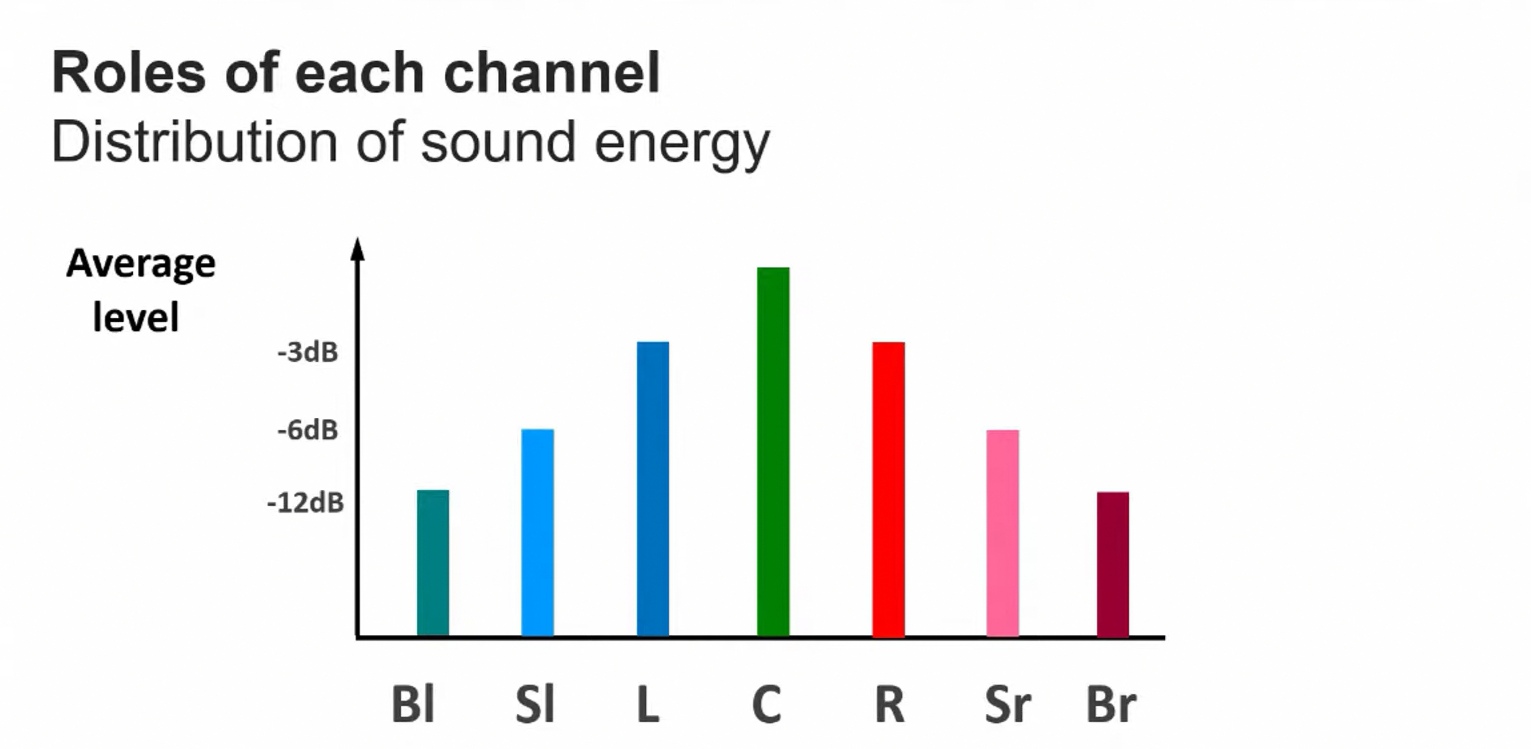

Έχε υπόψη και το εξής.
Τα σημαντικά κανάλια είναι τα τρία μπροστά και από αυτά τα τρία το σημαντικότερο είναι το κεντρικό.
Έχουν γίνει έρευνες με πολλές ταινίες στα Skywalker Studios του George Lucas σε συνεργασία με την CEDIA και τα αποτελέσματα είναι τα παρακάτω.
Σκέψου πως κάθε 3db πτώσης έντασης ισοδυναμούν με την μισή ισχύ του ενισχυτή. Δηλαδή αν στο κεντρικό θες 500watts, στα LR θες 250watts και στα surrounds 125watts. Το περισσότερο ξύλο το τρώει το κεντρικό.
Τα Atmos είναι άλλα -3db από τα surrounds.
Επίσης, σε συνέδριο η Dolby είπε πως το 85%-90% του ήχου μιας ταινίας βγαίνει από τα ηχεία δαπέδου.
Αν με ρωτούσες τι θα έκανα εγώ, θα σου έλεγα πως πάω σε 5.2.4 κατά Dolby ή 9.2 κατά Auro3D.
Για αρχή θα έβαζα τα 5 του bed layer, θα έδινα περισσότερα χρήματα στα LCR και λιγότερα σε surround και στα Atmos θα είχα βάλει τα καλώδια να περιμένουν τα ηχεία που θα έρθουν αργότερα.
Πριν καν βάλω τα Atmos θα έβαζα έναν τρικαναλο τελικό στα LCR και όλα τα άλλα πάνω στον AV.
Aν πήγαινα σε ενεργά πάνω κάτω τα ίδια. Καλά LCR, λιγότερο καλά surrounds και αργότερα τα Atmos.

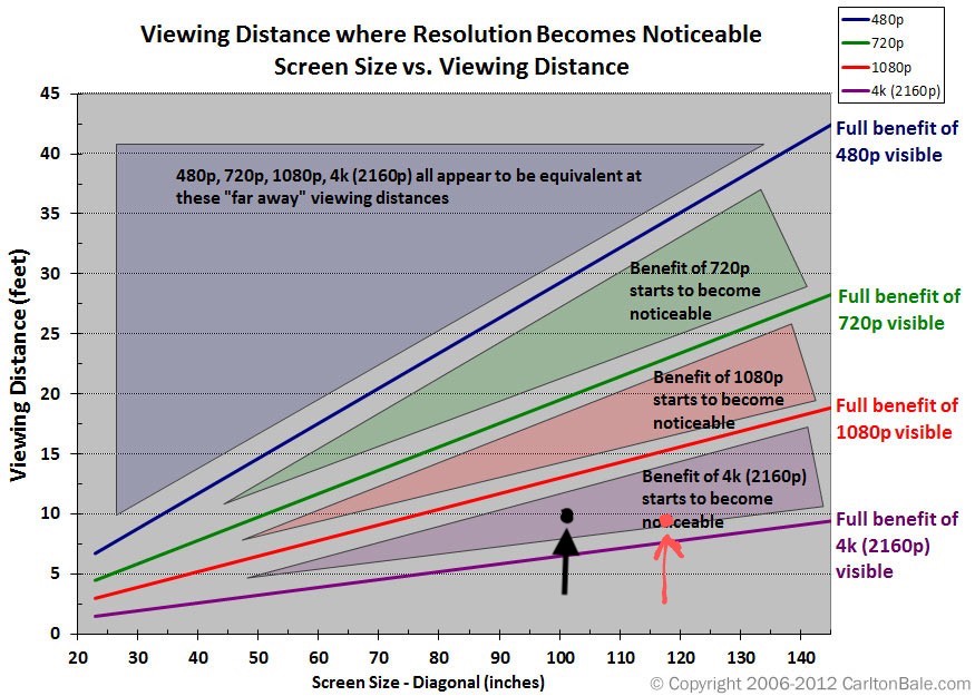

Πάμε σε σχεδιάγραμμα:
Στο ανωτέρω πινακάκι, για να είμαστε ακριβείς, βλέπεις πως για να έχεις τη δυνατότητα να μπορεί το μάτι σου να δει όλη την ανάλυση του 1080 (κόκκινη γραμμή) αρκεί μια οθόνη 80" στα 3μ, αλλά για φουλ 4κ (μωβ γραμμή) οι 80" αρκούν για απόσταση 1,5μ...
Η δικιά μου τοποθέτηση είναι η κόκκινη βούλα, ενώ του ντιμιφουτ η μαύρη. Δηλαδή εγώ έχω μεγαλύτερη οθόνη και σε μικρότερη απόσταση από αυτόν, για να καταλάβεις πόσο μου αρέσει η μεγάλη οθόνη.
Και του ζιζικ στο πλανο:
Φαίνεται πως βλέπω σχεδόν ίδιο μέγεθος οθόνης (ίδια γωνία θέασης) με το ζιζικ, εγώ με 117" στα 2,7μ και ο ζιζικ με 137" στα 3,1μ.
Τα 40cm διαφορά στην απόσταση θέασης, αυτό το "κόστος" έχουν σε μέγεθος οθόνης (+20").
Δες τώρα ότι στα 2,3μ θα έχεις ίδια γωνία θέασης με το ζιζικ, με 90" τηλεοραση. 😎
Δηλαδή, θα αντιλαμβάνεται το μάτι σου ίδιο μέγεθος οθόνης.

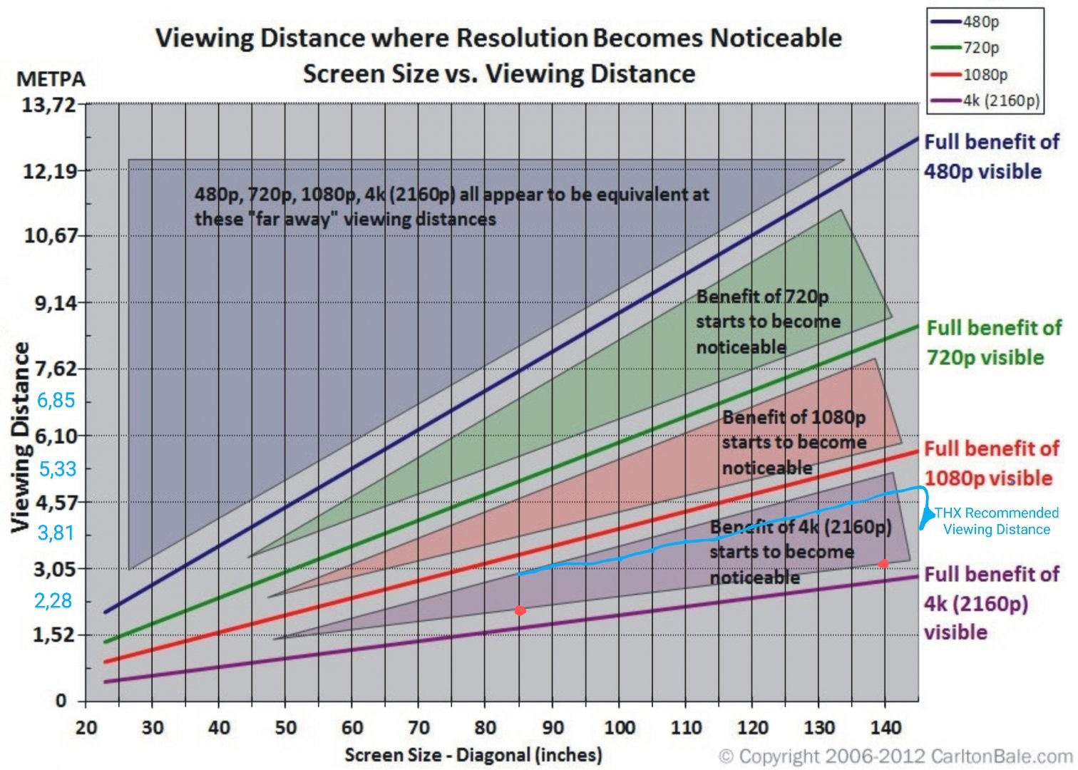

59.095
145.186
Στα 3,5μ χρειάζεται 140 ίντσες πανί για να έχεις ίδια γωνία θέασης με 85 ίντσες στα 2,3μ.
Για του λόγου το αληθές, και για να είμαστε ακριβείς, να 2 κόκκινες βούλες:
Ίδια ακριβώς γωνία θέασης έχεις με 85" στα 2,2μ και με 140" στα 3.1μ απόσταση θέασης.
Την ίδια εικόνα θα βλέπεις, το ίδιο μέγεθος θα αντιλαμβάνεσαι, τις ίδιες λεπτομέρειες θα μπορεί να διακρίνει το μάτι σου.
