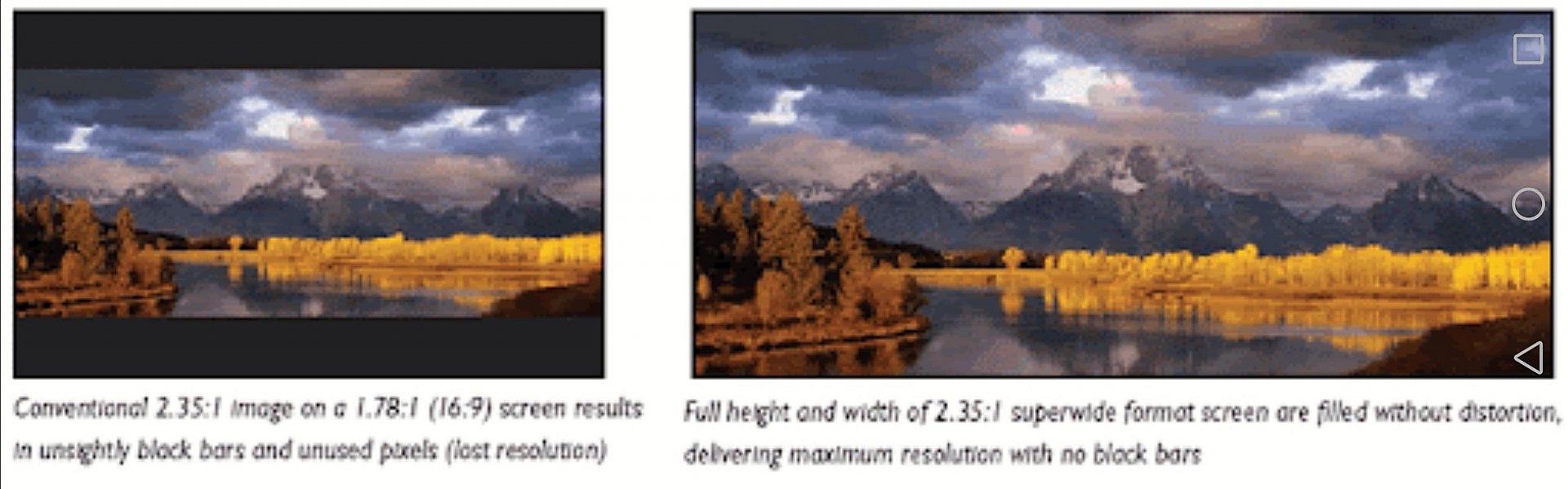

Οι ταινίες δεν σταμάτησαν ποτέ να γυρίζονται σε minimum 1.85:1, έως 2.35:1.
Πλέον η τεχνολογία έχει εξελιχθεί και έχουμε την δυνατότητα να εκμεταλλευτούμε όλη την ανάλυση του 4K panel με την 2.35:1 οθόνη και τον ανάλογο φακό.
Η εξέλιξη επίσης μας έφερε και το lens memory. Έτσι και τα χαμηλότερα βαλάντια μπορούν να έχουν 2.35:1 εικόνα χωρίς να μπορούν να εκμεταλλευτούν βέβαια όλο το panel, παίρνουν όμως εύκολα και γρήγορα μεγάλη κινηματογραφική εικόνα.
Η απλούστατη εύκολη λύση είναι όσο μεγάλη 1.78:1 οθόνη γίνεται και με το πάτημα ενός κουμπιού το 2.35:1 υλικό γεμίζει την οθόνη. Γρήγορη προσαρμογή και σε υλικό 16:9.
Ή κατευθείαν 2:35:1 σταθερή οθόνη.
Καθίστε με την 100αρα εσείς λόγο specs που αφορούν το 16:9.
Στην παραπάνω εικόνα το ύψος οθόνης είναι το ίδιο και στις δύο.
