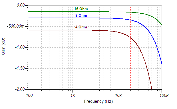

Η απόκριση συχνότητας ενός καλωδίου ηχείων (ως βαθυπερατό φίλτρο), μήκους 10 m και διατομής 1.5 mm2, όπως μεταβάλλεται για διαφορετικές τιμές ωμικού φορτίου (4, 8 και 16 Ω). Στην πραγματικότητα που έχουμε μεταβαλλόμενες εμπεδήσεις ηχείων γίνεται πανηγύρι. Η αυτεπαγωγή του καλωδίου σε όλες τις περιπτώσεις είναι 0.7 μH/m. Για το φορτίο των 4Ω παρουσιάζεται η μεγαλύτερη απώλεια (σταθερή λόγω του υποτιθέμενου ωμικού φορτίου) και η ταχύτερη αποκοπή στο υψηλότερο φάσμα. Η ίδια απόκριση των 4 Ω μπορεί να επιτευχθεί για φορτίο 8 Ω με καλώδιο μεγαλύτερου μήκους 20 m ή για φορτίο 16 Ω με καλώδιο ακόμη μεγαλύτερου μήκους 40 m. Όσο χαμηλότερη είναι η εμπέδηση του φορτίου, τόσο μεγαλύτερη είναι η ευαισθησία της απόκρισης στην ωμική αντίσταση και αυτεπαγωγή του καλωδίου σύνδεσης του ηχείου.
