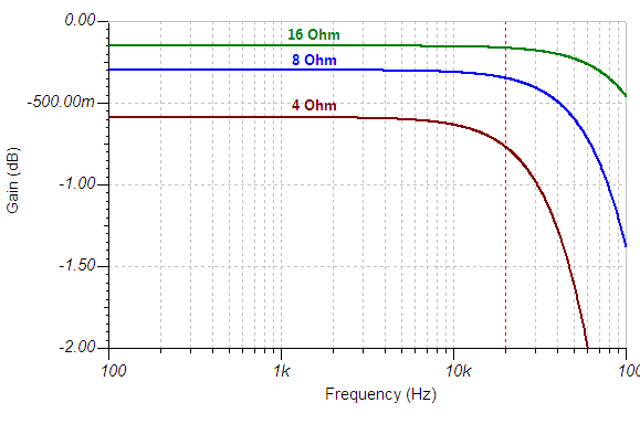

Ανήρτησα ήδη σε προηγούμενο post ένα παράδειγμα με διαγράμματα απόκρισης καλωδίου ηχέιων μήκους 10 m, διατομής 1.5 mm2 και αυτεπαγωγής 0.7 μH/m, όπως μεταβάλλεται για διαφορετικές τιμές ωμικού φορτίου (4, 8 και 16 Ω). Τα αντίστοιχα διαγράμματα για καλώδιο 1.2 μH/m είναι ακόμη χειρότερα.
Φαίνεται ξεκάθαρα ότι όσο χαμηλότερη είναι η εμπέδηση του φορτίου, τόσο μεγαλύτερη είναι η ευαισθησία της απόκρισης στην ωμική αντίσταση και στην αυτεπαγωγή του καλωδίου σύνδεσης του ηχείου.

Όχι, φαίνεται η διαφορά λόγω ωμικής αντίστασης, όχι λόγω εμπέδησης (και δη αυτεπαγωγής).
Πρόσεξε ....
Τα διαγράμματα που έβαλα είναι η απεικόνιση του μέτρου της συνάρτησης μεταφοράς R / (R + jωL)
R
είναι το ωμικό φορτίο στην έξοδο του καλωδίου (ονομαστική τιμή εμπέδησης ηχείου)
L είναι η αυτεπαγωγή του καλωδίου
Για μεγαλύτερη απλούστευση ξέχνα τη χωρητικότητα του καλωδίου
Ουσιαστικά σχεδιάζεις το διάγραμμα της 1 / sqrt(1 + (ωL/R)^2)
Οπότε στα διαγράμματα αυτά φαίνεται τόσο η εξασθένηση λόγω της ωμικής αντίστασης (στο οριζόντιο τμήμα της καμπύλης), όσο και της αποκοπής στο ανώτερο φάσμα, λόγω της αυτεπαγωγής

Δηλαδή, ισχυρίζεσαι πως με 7μΗ (συνολική επαγωγικοτητα 10μ καλωδίου) έχουμε σε 4ωμο ηχείο:
0.4 dB πτώση στάθμης στους 20 κ και 1,4dB πτώση στάθμης στους 50 χιλιοκυκλους.
Οκ.
Άσε το καλώδιο στην άκρη, πες ότι δεν έχει καθόλου επαγωγικοτητα.
Ανέβασε ένα διάγραμμα απόκρισης συχνότητας σε ένα ηχείο, με χρήση ενός πηνίου σε σειρά, επαγωγικοτητας 7μΗ.
Τίποτε άλλο. Μόνο ένα πηνίο.
Ευχαριστώ.
ΥΓ. Υπολογίζω πως 7μΗ κάνουν φίλτρο 1ης τάξης (6dB πτώση) στα 90 κιλοχερτζ.
Είναι αρκετά ομαλή η καμπύλη πτώσης της 1ης τάξης, θα το ξαναδώ όμως για να έχω καλύτερη εικόνα.
Λες όντως να έχει 0.4 dB πτώση στους 20 χιλιοκυκλους;
Δε ξέρω, θα ήθελα να δω γράφημα.
58.982
145.034
Τέλος πάντων, είδα crossover calculators για 1ης τάξης (ένα πηνίο) και βεβαίως τα 7μΗ θα κάνουν πτώση 6 ντεσιμπέλ στους 90 χιλιοκυκλους, για 4-ωμο ηχείο.
Στο καλώδιο που έχει 1,2μΗ/m, τα 10 μέτρα με 12μΗ θα κάνουν φίλτρο πρώτης τάξης στους 52 χιλιοκυκλους για 4ωμο ηχείο και στους 104 χιλιοκυκλους για 8ωμο.
Δε νομίζω πως απασχολούν κανένα.
Βεβαίως η πτώση που έδειξες στο γράφημα που ανέβασες, σίγουρα δεν απασχολεί κανέναν, πρόκειται για 0.4 dB πτώση στους 20 χιλιοκυκλους, και δε ξέρω κάν αν όντως ισχύει, καθώς το φίλτρο είναι στους 90 χιλιοκυκλους, αλλά τι να πω, ξεκινώντας ομαλά η καμπύλη των 6dB/oct μπορεί ίσως να πιάνει από κει, αλλά για 0.4 να κι αν πιάνει να κι αν δε πιάνει. :lol:

Βεβαίως τέτοια γραφήματα, με όλη την κλίμακα στον κατακόρυφο άξονα να είναι στο σύνολό της μόλις ..2 ντεσιμπέλ (!!!), σε κλίμακα του 0.05 ντεσιμπέλ (όου μάι γκάντ) είναι για να διυλίζεις τον κώνωψ εκεί που γίνεται του Κουτρούλη ο γάμος. :lol:
Τα λογικά γραφήματα απόκρισης, τυπικά βρίσκονται σε κλίμακα 10 ντεσιμπέλ, και έχουν συνολικό εύρος στον κάθετο άξονα περί τα 60 ντεσιμπέλ.
Αν είσαι ψείρας, τότε κλίμακα 5 ντεσιμπέλ, και συνολικό εύρος 30dB.
Να θυμίσουμε ότι το στάνταρ ταργκετ κερβ κατά τας γραφάς, απαιτεί συνολικά 10 ντεσιμπέλ μείωση στάθμης στους 20 χιλιοκυκλους, με ομαλή πτώση κατά 1 ντεσιμπελ ανά οκτάβα, ξεκινώντας από τους 20 κύκλους.
-1 στους 40
-2 στους 80
-3 στους 160
-4 στους 320
-5 στους 640
-6 στους 1280
-7 στους 2,5κ
-8 στους 5κ
-9 στους 10κ
-10 ντεσιμπέλ στους 20κ
Η πιο "λάιτ" κλίση είναι 0.9dB/oct, η οποία δίνει συνολική πτώση 9 ντεσιμπέλ στους 20 χιλιοκυκλους.
Υπερβολικά φλατ άκουσμα.
Πιο φλατ, ψόφος.
Οποιαδήποτε νύξη για τυχόν 0.4 ντεσιμπέλ πτώση στους 20 χιλιοκυκλους από καλώδια, είναι ανέκδοτο.
