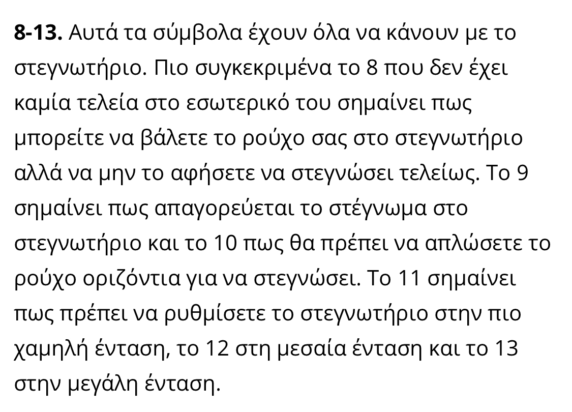

Καταρχάς πάμε με τα σήματα στις ταμπέλες των ρούχων όσον αφορά το στέγνωμα...

το 9 έχουν τα περισσότερα. Τα σύμβολα τα ξέρω. Το θέμα είναι γιατί σχεδον όλα τα ρούχα μου το έχουν.
Για παράδειγμα. Απλές φανέλες 100% βαμβακερες που πηρα προσφατα
έχουν το σύμβολο ότι δεν μπαίνουν στο στεγνωτήριο.
Οπότε μου κάνει εντύπωση.
