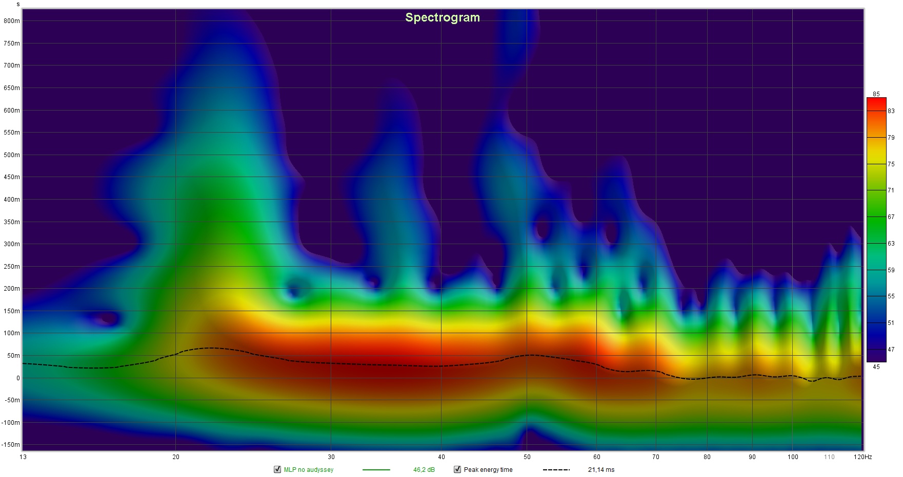

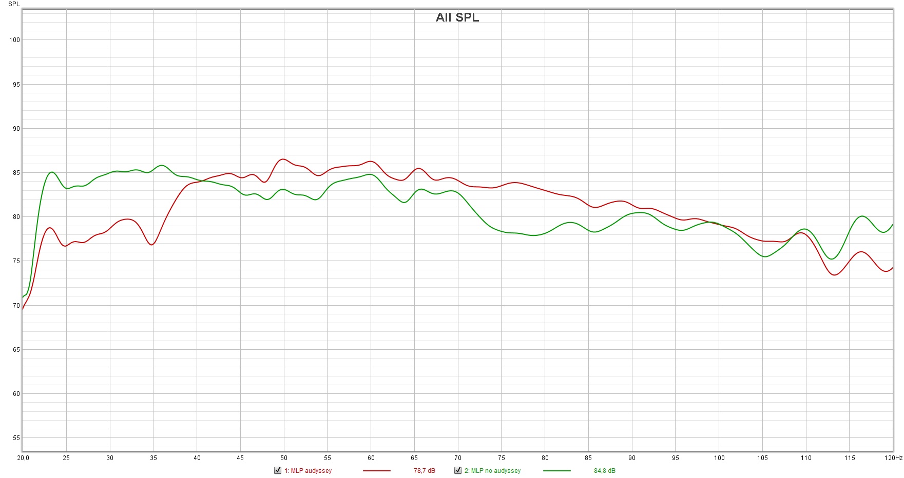

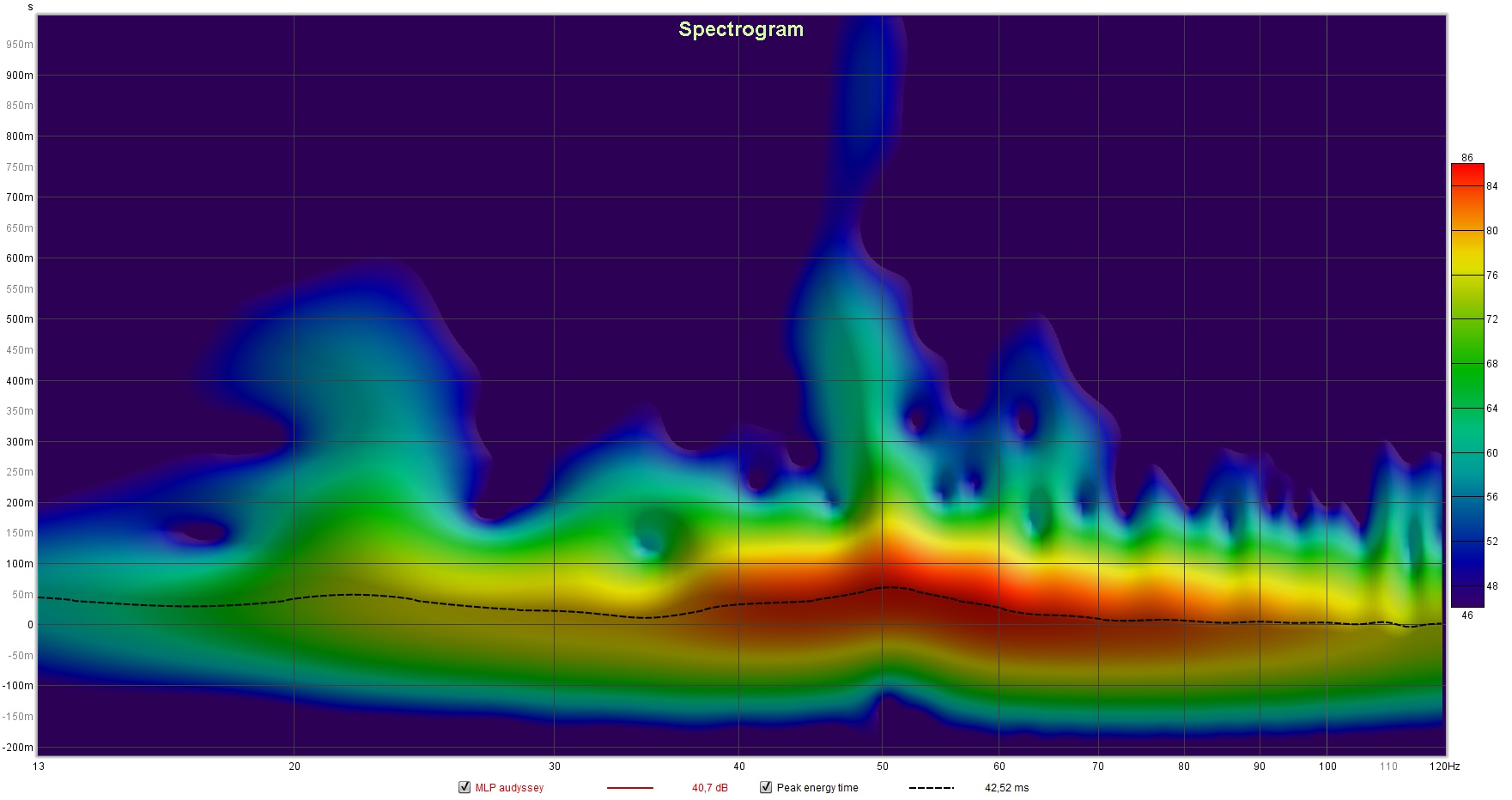

Την Παρασκευή προστέθηκε άλλο ένα T8V (πλέον είναι δύο σαν L-R) οπότε ήταν ευκαιρία να κάνω μερικές τροποποιήσεις μεταφέροντας όλο το σύστημα στο κέντρο του εμπρός μισού δωματίου. Φυσικά ακολούθησαν εκ νέου μετρήσεις και μικρές αλλαγές στη θέση και το σετάρισμα των σαμπ.
Νομίζω ότι βελτίωσα κι άλλο την καμπύλη των σαμπ, παρ' όλο που το Audyssey μου τη χάλασε (την κατέβασε αρκετά) μέχρι τους 40 κύκλους για άγνωστο λόγο και αιτία...>:(:mad:
Αν κάποιος έχει την εξήγηση πολύ ευχαρίστως να την ακούσω.
Ορίστε και οι μετρήσεις
ΥΓ. Είχε δίκιο τελικά ο Κώστας, τα σαμπ μετράνε ευθεία από τους 23 κύκλους...;):thumbsup:
4.569
7.891
Παίζει ρόλο που έβαλες το umik και που το μικ του audyssey όπως και τι είδους μέτρηση βλέπουμε.
MLP - average?
22.273
15.548

όταν κάνεις σωστά μετρήσεις μια χαρά δουλεύει, βλέπεις εγώ είμαι αντικειμενικός....

Άσχετα με αυτό βέβαια δεν ξέρουμε τι μέτρηση βλέπουμε, και αν το αποτέλεσμα του audyssey είναι σε 3-8 θέσεις?

Ευχαριστώ για τις παρατηρήσεις και τα σχόλια, απαντώ:
1) Εννοείται έχω minidsp
2) Οι μετρήσεις έγιναν στην MLP και στις δύο περιπτώσεις με τα μικρόφωνα στην ίδια ακριβώς θέση
3) Το αποτέλεσμα του Audyssey είναι με 8 μετρήσεις
4) Έχω και Average μετρήσεις σε 6 θέσεις με και χωρίς audyssey, θα το ανεβάσω το απόγευμα από το σπίτι, αν θυμάμαι καλά δεν έχει διαφορά με την MLP μέχρι τους 40 κύκλους τουλάχιστον
Αυτά που μπορώ να σκεφτώ προς το παρόν είναι τα εξής:
α) Να υπάρχει τόση διαφορά στα μικρόφωνα ώστε να επηρεάζει τις μετρήσεις (δύσκολο) ?
β) Να παίζει ρόλο ότι στο audyssey έκανα 8 μετρήσεις εκ των οποίων οι δύο (θέσεις 7 & 8) είναι στο πίσω μέρος του καθίσματος όπως προτείνει ? Θα δοκιμάσω να μετρήσω πάλι με audyssey σε 6 θέσεις στο κεντρικό κάθισμα και θα το δω.
7.991
5.979
Μαρκαρε ένα σημείο που δεν αλλάζει
Μην αλλάξεις θέση και κάνε όλες τις μετρήσεις του κύκλου εκεί .
Θα έχεις έτσι ένα σημείο που θα ξέρεις πως μετράει ακριβώς .
Συνήθως μετράει κ το χιλιοστό και η διαφορά κλίσης .
Ελπίζω να βοήθησα

Η διαδικασία έγινε ως εξής:
- gain matching στα sub με το ρυθμιστικό ακριβώς στο κέντρο (είναι όλα ίδια)
- απενεργοποίηση του audyssey
- reset το minidsp
- μετρήσεις του κάθε σαμπ ξεχωριστά για να βρεθεί η βέλτιστη θέση όπου δίνει την καλύτερη απόκριση
- μέτρηση (rew & umik στην mlp) του πρώτου ζευγαριού των σαμπ και ρυθμίσεις (delay, θέση, προσανατολισμός) ώστε να βρεθεί η καλύτερη καμπύλη
- μέτρηση του τρίτου σαμπ μαζί με το πρώτο εικονικό ζευγάρι και ρυθμίσεις πάλι
- μέτρηση του τέταρτου σαμπ μαζί με το εικονικό τρίο και ρυθμίσεις
- εφαρμογή eq (rew) με επίπεδη house curve μέχρι τους 30 κύκλους και μετά πτωτική 6db/octave μέχρι τους 120 κύκλους
- αποθήκευση στο minidsp
- μέτρηση εκ νέου με την house curve στο rew
- εφαρμογή φίλτρων στο minidsp για διόρθωση των μεγαλύτερων peaks & valleys
- τρέξιμο του audyssey
Τέλος, μέτρηση με το umik στην MLP με και χωρίς το audyssey όπου βγαίνουν οι καμπύλες που ανέβασα.

Και τα δύο μικρόφωνα τοποθετούνται στην ίδια ακριβώς θέση στην MLP στο ίδιο ύψος και στην ίδια απόσταση από τα ηχεία.
4.569
7.891
Όλα οκ, απλά αυτές οι 2 επιπλέων θέσεις μπορεί να έχουν τεράστια απόκλιση από την mlp οπότε το average του audyssey να είναι διαφορετικό.
