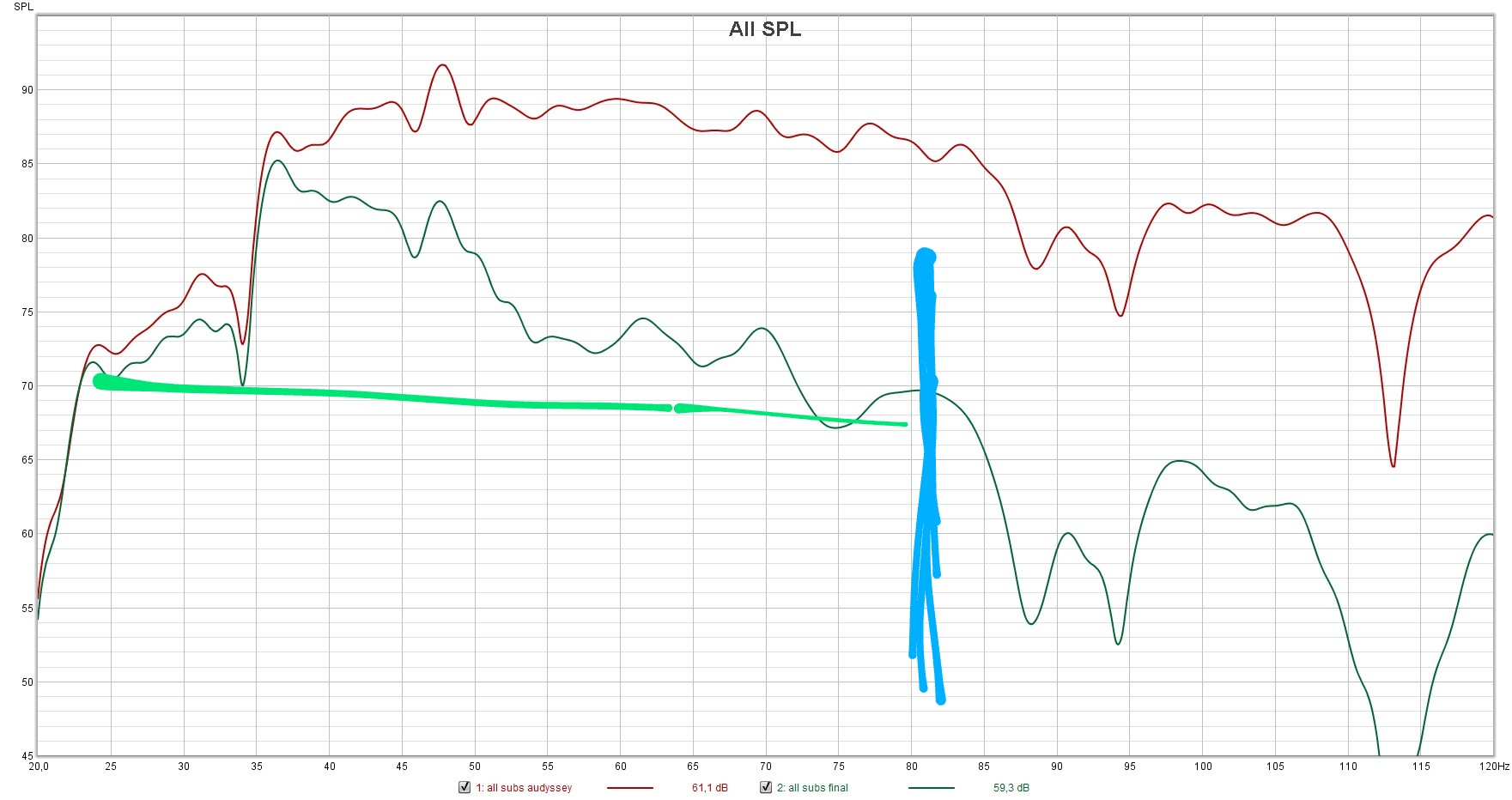

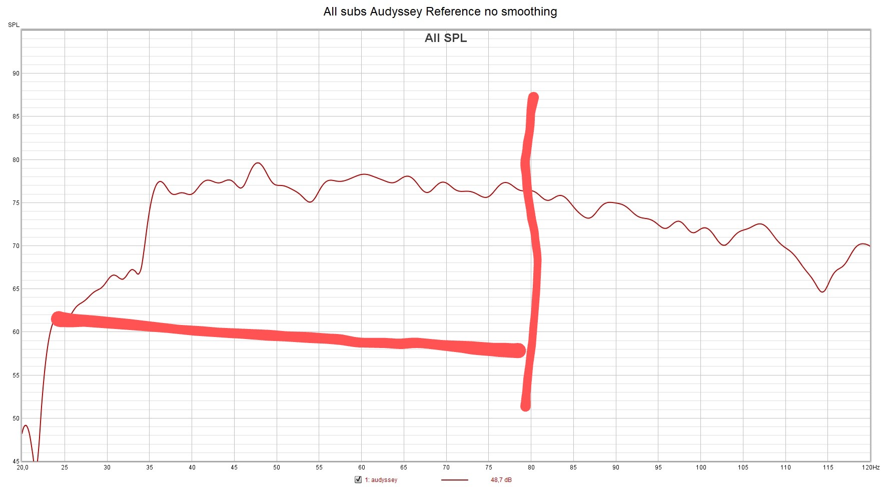

Υποθέτω η πράσινη είναι χωρίς διόρθωση, και η κόκκινη με διόρθωση.
Πρέπει να γίνει άλλη καμπύλη:
Πρέπει απλώς να ισιωσεις την πράσινη στο διάστημα 35-55.
Μετά τα 80, αναλαμβάνουν οι δορυφόροι.
Άστο να κάνει ισοστάθμιση από 23 κύκλους. Μέχρι κει, παίζεις φλατ με αυτά τα σαμπ.
23-80 χερτζ, το παίζουν τζάμι.
Η βουτιά 85-95 πρέπει να διορθωθεί.
Μήπως είναι ανάποδα η φάση μεταξύ δορυφόρων και σαμπ;

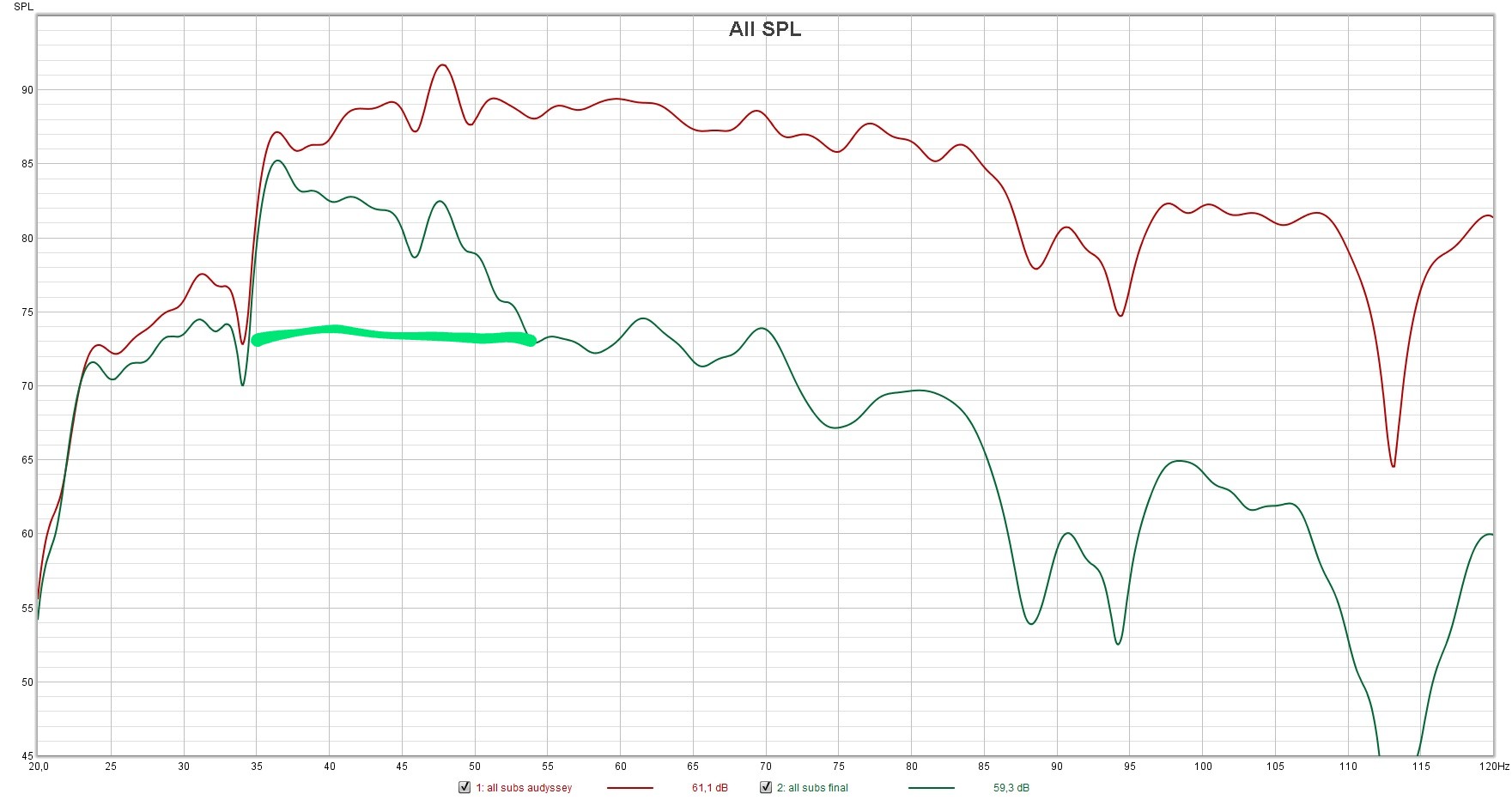

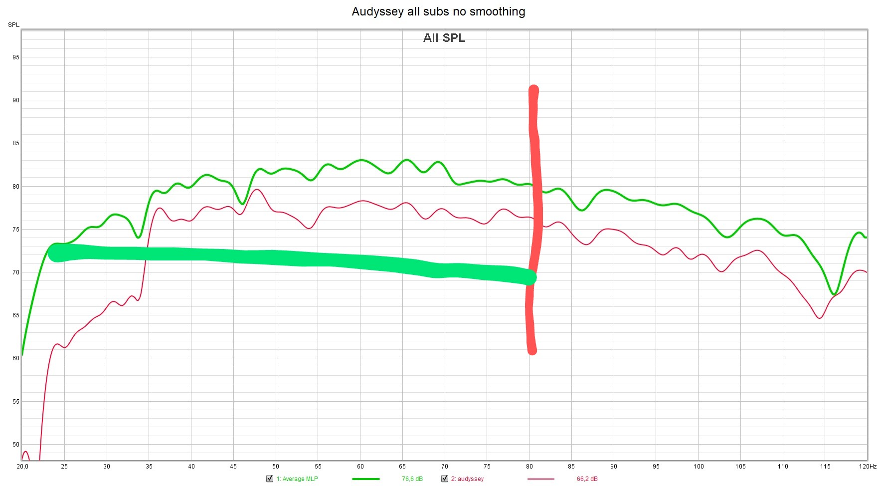

Κώστα έχεις μείνει μια μέτρηση πίσω, την έχω διορθώσει, κοίταξε ποστ #454
Επίσης, όπως έγραψα και πιο πριν, με καμία τοποθέτηση και συνδυασμό δεν κατάφερα να φέρω φλατ την καμπύλη κάτω από τους 35 κύκλους περίπου, συμπεραίνω ότι παρακάτω δε μπορούν τα σαμπ.
Με αυτό το σκεπτικό τα έκοψα με φίλτρο κάτω από τα 25 Hz.
4.569
7.891

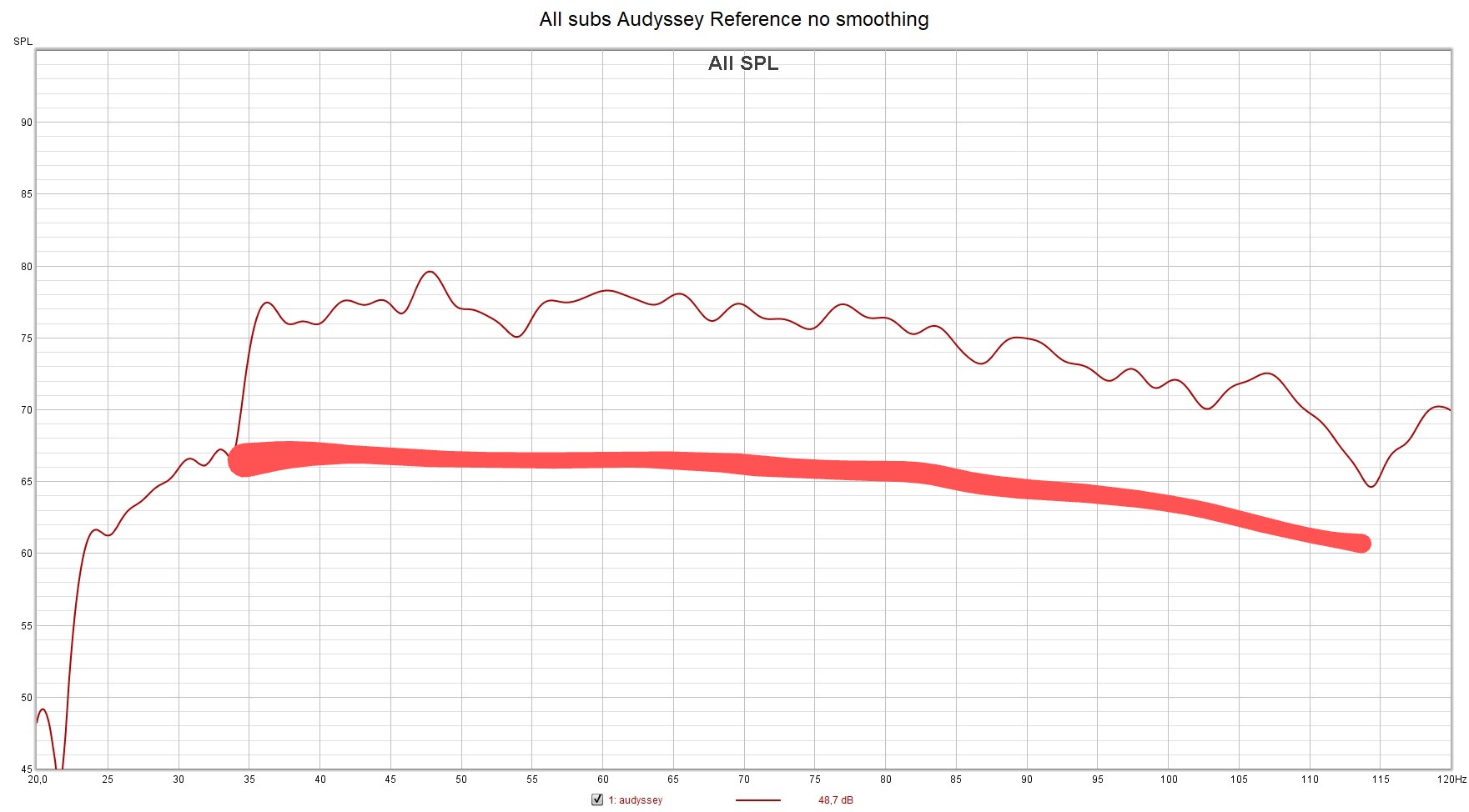

άλλο σου δείχνει ο Κώστας.
στη μη διορθωμένη απόκριση, υπάρχει ένα φούσκωμα από 35 έως 55 το οποίο αν το αφαιρέσεις έχεις μια καλή καμπύλη μέχρι 23ΗΖ.
59.728
146.107
Δε κατάλαβες την ουσία του ποστ μου.
Έτσι πρέπει να το κόψεις:
Ώστε να έχεις τέλεια απόκριση από 23 χερτζ και πάνω.
Δε σηκώνεις το φάσμα 23-35, όχι.
Κατεβάζεις τα υπόλοιπα, ώστε να γίνει φλατ.
Με την πράσινη γραμμή, έδειξα τι ακριβώς χρειάζεται να κατεβάσεις.

Εν ολίγοις πρέπει να κατεβάσω την target curve ώστε να γίνει ευθεία από τα 23 hz, έτσι ?
Κάπου μέσα σε όλα διάβασα όμως ότι αν κατεβάσεις πολύ την target curve θα "μείνεις" από δύναμη και θα πρέπει να δώσεις περισσότερο γκάζι στην ενίσχυση.
Βέβαια από την άλλη, με -9.0dB στον Marantz και -16dB στο minidsp που είμαι τώρα νομίζω ότι έχω απόθεμα δύναμης σωστά ?
Στα φίλτρα του rew υπάρχει η επιλογη μονο να κοψεις db ανάλογα για να προσεγγίσεις την καμπύλη στόχο. Απο εκει και πέρα θα πρεπει να φέρεις τα χαμηλα καποια db πανω για να προσεγγίζουν την house curve που θες. Να εχεις κατα νου οτι αυτη η καμπύλη μπορεί να διαφέρει στο πως την αρέσκεσαι αναλογα με την ενταση, αμα την ρυθμίσεις στα 85 το dynamic eq του av την προσαρμόζει στις ποιο χαμηλες σταθμες
Ανέβασε κι ενα waterfall γιατί ενδεχόμενος να φανούν αλλα προβλήματα
Δεν νομίζω να έχεις πολύ απόθεμα κάτω απο τα 35Hz.

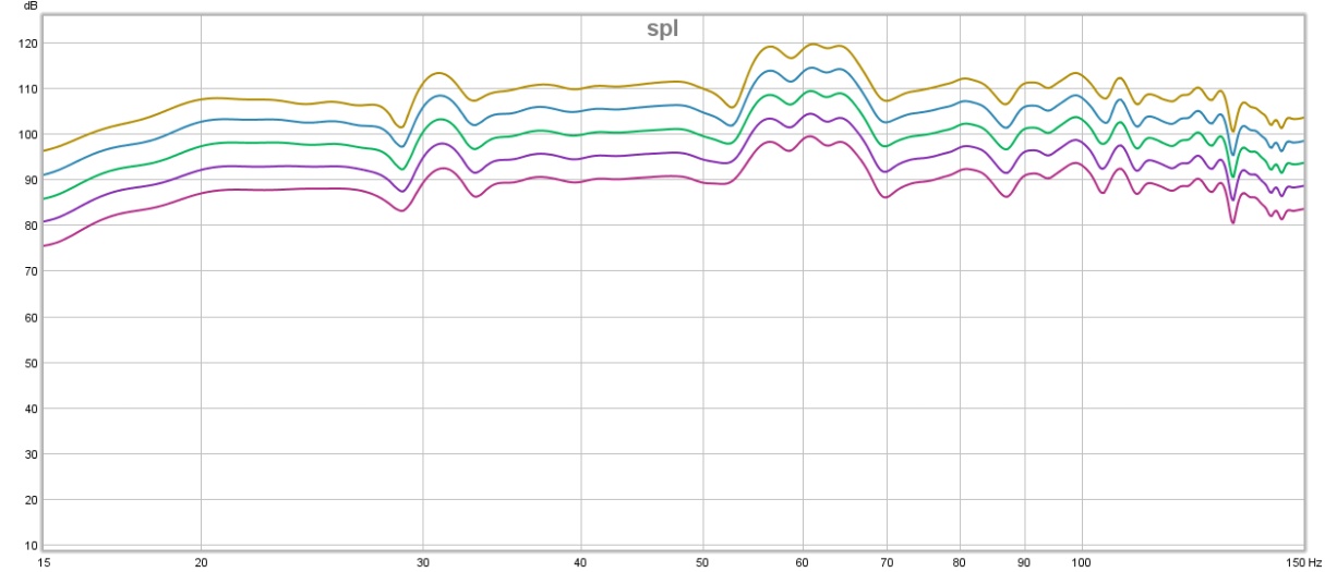

δοκίμασε να κάνεις ένα compression test να δούμε μέχρι που φτάνουν.
ξεκίνα από τα 80 db και άρχισε να ανεβάζεις ένταση ανά 3db μέχρι να παρατηρήσεις ότι το διάγραμμα δεν ανεβαίνει συμμετρικά.
Αφαίρεσε ότι φίλτρα έχεις βάλει για να κόβεις τα πολύ χαμηλά και μέτρα 15 - 150
κάτι τέτοιο

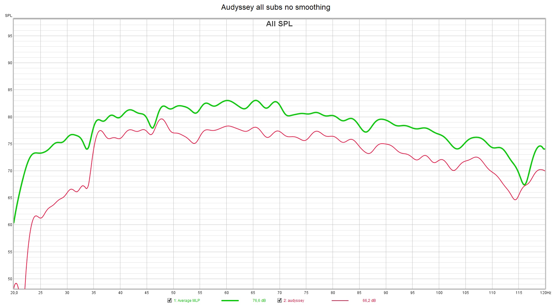

Λοιπόν, πριν από λίγο κατέβασα την target curve χαμηλότερα όπως μου είπε ο Κώστας, μετά από 2-3 προσπάθειες κατάφερα να βελτιώσω την απόκριση χαμηλά φέρνοντάς την πιο ευθεία από προηγουμένως. Όντως είχα αποθέματα ισχύος για να το κάνω, τώρα είμαι με -8.0dB στον Marantz και -3.2dB στο minidsp και η διαφορά είναι αισθητή χαμηλά ειδικά στα εφέ των ταινιών, χωρίς να νιώθω να φτάνουν στα όριά τους τα σαμπ.
Για του λόγου το αληθές παραθέτω και την καινούργια καμπύλη (πράσινη) η οποία είναι average 6 θέσεων στο κάθισμά μου σε σχέση με την προηγούμενη (κόκκινη).
Αρκετά μεγάλη βελτίωση, δοκίμασε αν σε πέρνει κι άλλο, αν έχεις απόθεμα.
Οι χαμηλές να είναι λίγο πιο ψηλά ή να κόψεις λίγο ακόμη 40 - 75
Σε κάθε περίπτωση κάνε ένα compression για να είσαι σίγουρος μέχρι που φτάνουν
Υπόψιν ότι το να πετύχουμε μια φλατ απόκριση δεν είναι πάντα το σωστό.
Αν προβούμε σε υπερβολικό eq θα χάσουμε ενέργεια και ατάκα.
59.728
146.107
Η νέα καμπύλη είναι πιο ισορροπημένη, καλά τα πήγες.
Θα προτιμούσα μια πτωτική πορεία της απόκρισης, δηλαδή αντί να είναι καμπύλη να είναι ευθεία που πέφτει προς τα δεξιά, αλλά πιθανώς το RT 60 του χώρου σου να βολεύεται έτσι, και βεβαίως τα σαμπ είναι εντελώς χαλαρά.
Ωστόσο, άμα έχεις χρόνο κι άμα δε βαριέσαι, κάνε άλλη μια προσπάθεια, να είναι πτωτική ευθεία κι όχι καμπύλη:
Ακόμα 8 ντεσιμπέλ πτώση θέλει,
Πάντως πριν, ήθελε 19-20, οπότε το "πολύ" το έκανες.
Για να ισιωσεις την καμπύλη, το -8 θα το χαιρετήσεις ολόκληρο (θα πάει στο 0), και πιθανώς στο μινιντιεσπί να πάει στο -2.
Νομίζω πως δε θα έχεις κανένα πρόβλημα με τα σαμπ. Δε μασάνε.

Η προηγούμενη καμπύλη που είχε, ήταν πιο "πτωτική" ανεβαίνοντας τις συχνότητες, τώρα έγινε πιο "καμπυλωτή", πέφτοντας από τους 60 κύκλους και κάτω, ωστόσο η ομαλότερη απόκριση κάτω από 36 κύκλους, του έδωσε περισσότερο όγκο και του άρεσε.
Η καμπύλη που έχει τώρα, ακούγεται πολύ ωραία, είναι πολύ ευχάριστη.
Η πρόταση μου είναι ενα ισχυρό σαμπ για τα σαμπ σε γωνία. Και δεν κάνω πλάκα.
Η δική μου πρόταση δεν είναι αυτή.
Η δική μου πρόταση, είναι σε δεύτερο χρόνο, να προσθέσεις άλλα τόσα, ίδια σαμπ. Βάζεις ένα πάνω από καθένα προηγούμενο, τα κάνεις ντανες. Μέχρι να φτάσει στο ταβάνι, μπορείς να ψωνίζεις. Αρέι το λένε.
