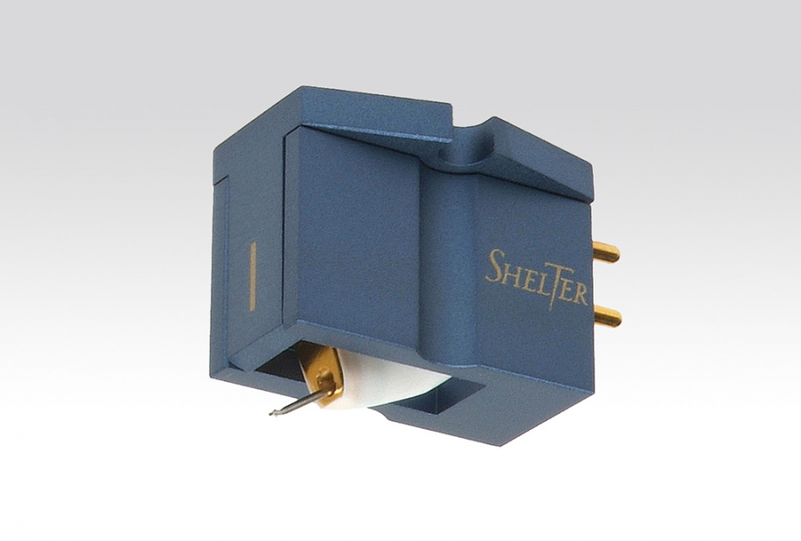

Υπαρχει και αυτη που εχει μπει ηδη σε πικαπ σαν το δικο σου με τα ιδια specs και μπορω με πμ να σου δωσω το τηλ του κατοχου να μιλησετε
Ευχαριστω, η Shelter 301-II ειναι;
