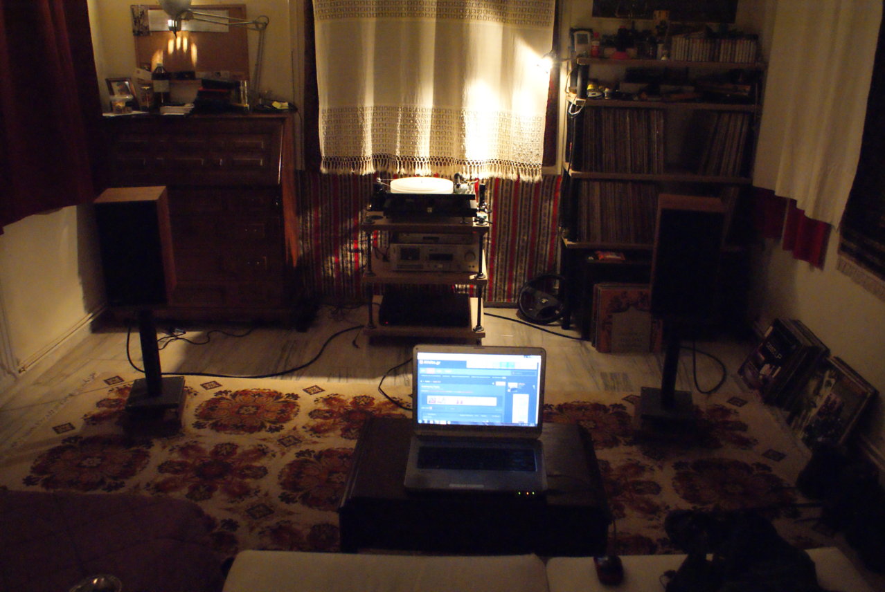

Ανέβασε φωτογραφίες με το ικρίωμα των μηχανημάτων σου καθώς και φωτογραφίες πλαϊνών και πίσω.
311
100
Έβγαλα μια πρόχειρη με τον χώρο μου.
Το CD player και το κασετόφωνο που είναι στο κάτω ράφι, δεν είναι καθόλου στην πρίζα, αλλά τα έχω βγάλει και τελείως εκτός χωρίς αποτέλεσμα.
Τα ηχεία έχουν απόσταση 1,20μ. περίπου από το πικάπ. Και αυτά τα έχω βγάλει τελείως εκτός και ο βόμβος ακούγεται από ακουστικά.
Έχω πάει και τον ενισχυτή πίσω από το αριστερό ηχείο και πάλι υπάρχει ο βόμβος.
Το μόνο σημείο που δεν έχει βόμβο, είναι όταν πάω το πικάπ ανάμεσα στη δισκοθήκη και στο ρακ, δεξιά. και το πικάπ υπό γωνία. Εκεί είναι μόνο ένα σημείο που δεν έχει βόμβο, όταν μετακινώ τον βραχίονα προς τα μέσα, αυξάνεται σταδιακά.
Έχω βγάλει και φωτιστικά εκτός και laptop και ότι άλλο από το δωμάτιο που θα μπορούσε να εκπέμπει ηλεκτρομαγνητισμό.
Και μία κοντινή...
Το μοτέρ και το speedbox στη θέση που είναι δεν επηρεάζουν, γιατί όταν τα βγάζω τελείως από το ρακ, ο βόμβος δεν αλλάζει.
