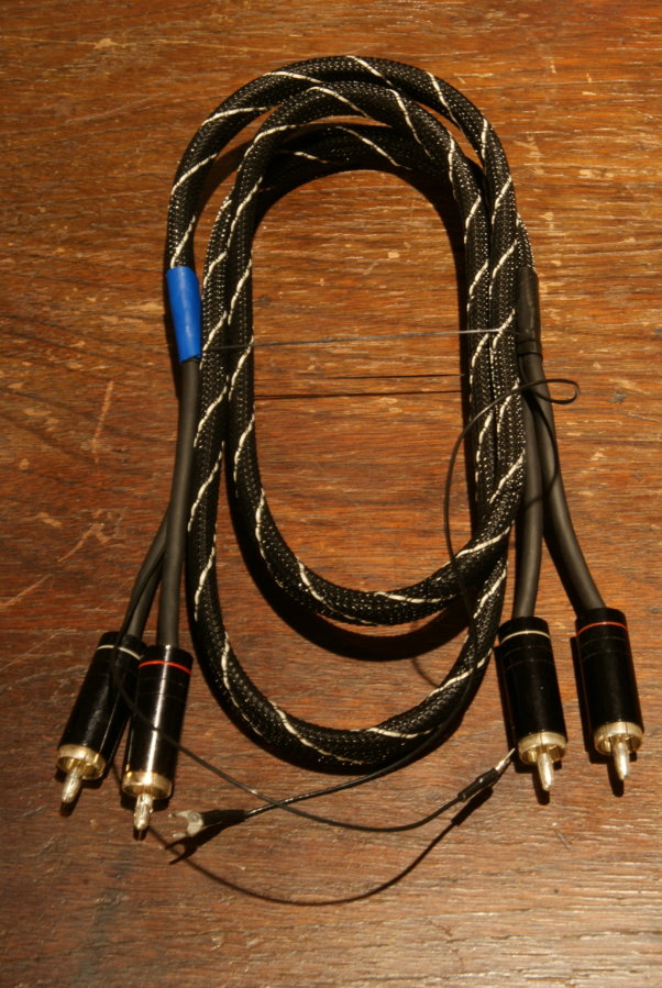

Ναι έτσι το έχω περίπου το καλώδιο. Balanced και την γείωση στον αέρα από την μεριά του stage ενώ από την μεριά του πλατό μαζεύω ότι μεταλλικό έχω (εκτός από το μοτέρ που έχει δική του στο power supply)
http://www.vandenhul.com/products/cables/d-501-silver-hybrid-halogen-free
Όμως όταν γυρίζω το stage μου σε unbalanced και παρόλο που στέλνω και γείωση, το καλώδιο αυτό δεν δουλεύει και βγάζει βόμβο.
Τώρα που βλέπω το καλώδιο που χρησιμοποιεί ο @mikekam αναρωτιέμαι εάν είναι coaxial ή balanced
Τι καλώδιο είναι αυτό mike?
4.219
2.248
Ήδη χρησιμοποιώ κάτι τέτοιο :)
Εσένα έχει κάλτσα από έξω. Το καλώδιο που λέω θέλει μεταλλική θωράκιση από έξω.
Νομίζω ότι όπως το λέει ο @PURETONE έχει καλές πιθανότητες να δουλέψει.
Είναι όμως άλλου είδους καλώδιο. Έχει 2 αγωγούς μέσα και 1 θωράκιση (είναι balanced).
4.219
2.248
Δεν βρήκα στοιχεία. Δοκίμασε ένα άλλο απλό σε single ended.
Όπως καταλαβαίνεις τώρα πιάσαμε τα καλώδια....... :dance2:
Μια φορά αυτό που προτείνει ο @PURETONE έχει σοβαρές ελπίδες να δουλέψει.
