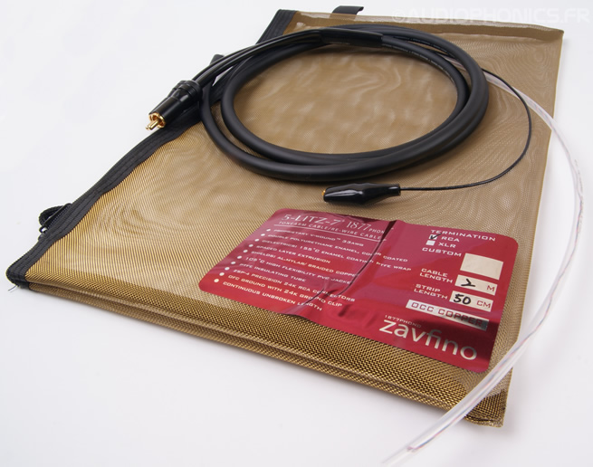

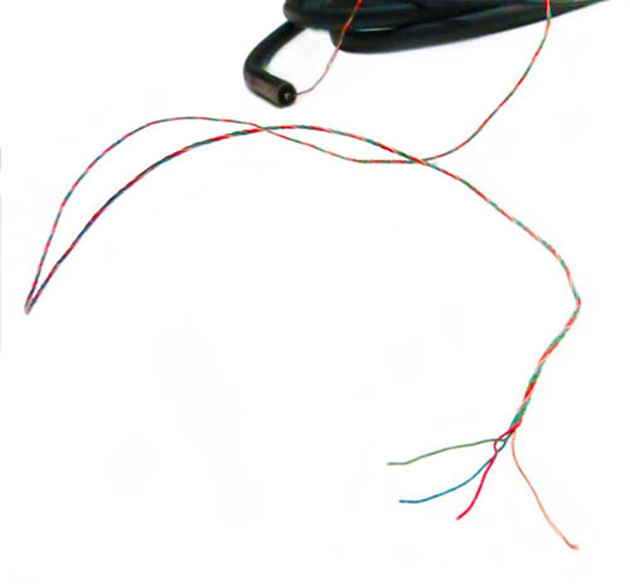

Αν ο κατασκευαστης τα στελνει συστρεμενα ναι, η χωρισε τα σε L ( λευκο/μπλε) + R (κοκινο/πρασινο)

Από ότι βλέπω στη φωτό τα έχει συστρεμένα:
Για μέσα στο βραχίωνα δεν έχει το μαύρο της γείωσης. Θα αφήσω αυτό που έχει τώρα στον βραχίωνα, και θα ενώσω την άκρη του με το κροκοδειλάκι που έχει το καινούργιο καλώδιο:
Θα έλεγα αφού κάνει που κάνει την καλή δουλειά από την αρχή, να τα ξεμπλέξει και να τα ξαναστρίψει ανά ζεύγος καναλιού όπως λες έως να βρει την επιθυμητή τιμή χωρητικότητας.
