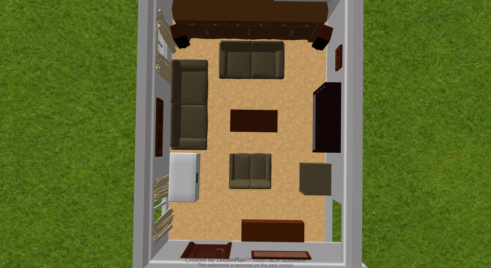

Υ.Γ. 1 : Επισυνάπτω και ένα σχέδιο του δωματίου σε περίπτωση που βοηθάει - τα ηχεία για την ώρα είναι βάσης και το γούφερ ξεκινάει εκεί που τελειώνει ο καναπές, αργότερα που θα αλλάξουν σε δαπέδου έχω σκοπό να φύγει ο καταψύκτης και να πάει πιο πίσω ο καναπές - πρέπει όμως πρώτα να βρω βολικό χώρο + δεν μπορώ να κάνω και πολλές αλλαγές μαζεμένες οπότε σιγά σιγά :) )

Αν βάλεις τα ηχεία στον δίπλα τοίχο και να κοιτάνε τον καναπέ δίπλα στον καταψύκτη?
61
77
Το έχω σκεφτεί και αυτό αλλα μειώνεται η απόσταση, τα ηχεία το ένα θα έχει κενό στο πλάι και το άλλο όχι, δεν ξέρω αν χωράνε ρακ + δίσκοι ανάμεσα, θάχω και τις αντανακλάσεις ακριβώς πίσω απτο κεφάλι μου... γενικά είναι κάτι που θέλω να αποφύγω. Αν δεν βρώ άλλον τρόπο να το λύσω ίσως το ξανασκεφτώ
