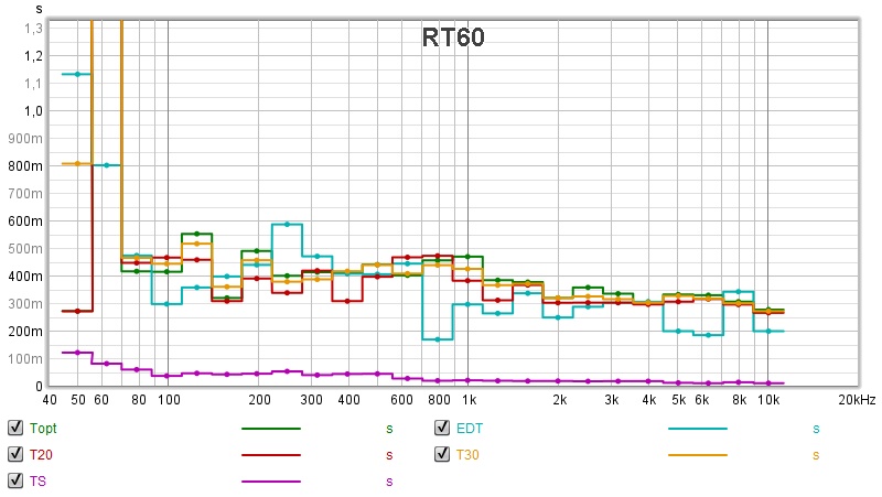

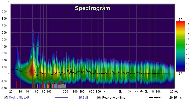

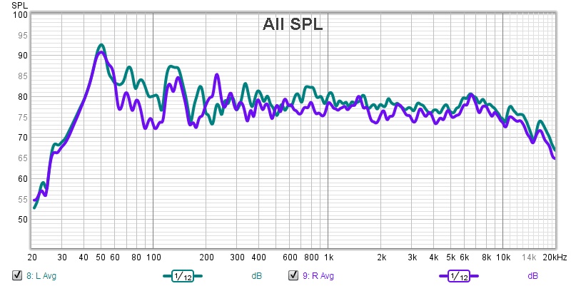

Μετα από πολυ καιρό κατάφερα να πάρω κάποιες μετρήσεις στο REW, αλλά όσο και αν διάβασα δεν είμαι ακόμη σίγουρος για το επόμενο βήμα.
Τα ηχεία μου είναι τα tannoy gold 7 και τα έχω σε ισόπλευρο τρίγωνο 2.40-2.50μ. Πιο μακριά από ότι πρέπει, το ξέρω, αλλά δεν έχω πολλά περιθώρια αυτή τη στιγμή.
Ανεβάζω εδώ το SPL, το RT60 και το waterfall και παρακαλώ πολύ κάποιος απο τους γκουρου του site να συμβουλέψει για τις επόμενες κινήσεις! Οι μετρήσεις έγιναν λίγο πρόχειρα δυστυχώς, αλλά είναι μία αρχή.
Όταν ακούω, θα έλεγα ότι τα vocals ακούγονται λίγο πεσμένα σε σχέση με τα πρίμα και με αναγκάζει να ανεβάσω λίγο την ένταση.
Ευχαριστώ πολύ!

  1. Το Left παίζει πιο δυνατα
  2. Δεν εχεις μπάσο κάτω από τα 50Hz, πάρε δυο σαμπς
  3. Κόψε 2-3 dB απο τα ρυθμιστικά των πρίμων ή απο software, απο τα 6000Hz και πάνω

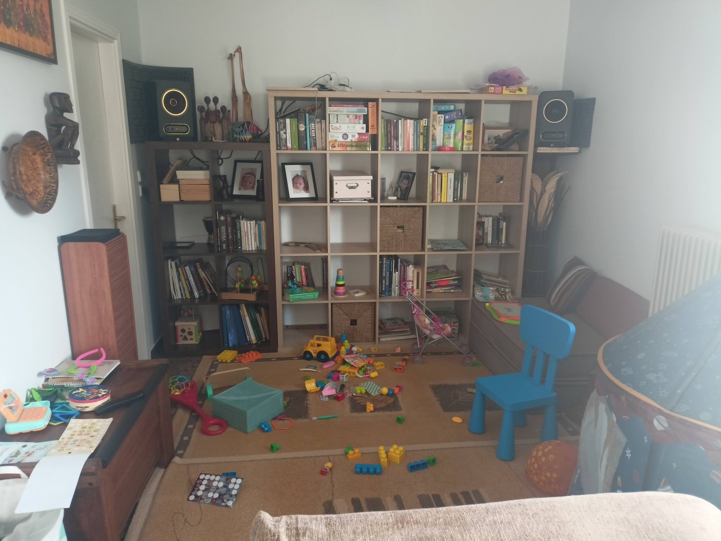

Βάλε φωτογραφία με την τωρινή διαρρύθμιση στην τοποθεσία ηχείων και θέσης ακρόασης...To spectrogram μας ενδιαφέρει περισσότερο στη ζώνη 20-200 Hz,οπότε μπορείς για περαιτέρω εμφανίσεις ν'αλλάξεις την κλίμακα στον οριζόντιο άξονα.
Από τώρα βέβαια φαίνεται ξεκάθαρα ότι υπάρχει υπέρμετρη τόνωση προφανώς από ιδιορρυθμούς χώρου στη ζώνη 45-65 Hz. Αυτό μαζί με την ανισορροπία μεταξύ των καναλιών στη ζώνη 65-120 Hz δεν θα διορθώνονταν αποτελεσματικά μόνο με φίλτρα EQ.Κατά τη γνώμη μου χρειάζεται αναθεώρηση στην τωρινή τοποθέτηση.
Πρώτα όμως χρειάζονται αξιόπιστα μετρητικά δεδομένα τα οποία δεν θα μεταβάλλονταν μεταξύ διαδοχικών λήψεων.

Αγνόηστε παρακαλώ τον παιδότοπο!
Τα ηχεία έχουν ελαφρα κλίση προς τα κάτω για να έρχονται στό ύψος μου (όρθιος). Είναι σε ένα ισόπλευρο τρίγωνο περίπου 2.50 και δυστυχώς δεν υπάρχουν αυτή τη στιγμή περιθώρια αλλαγών.
Σκεφτόμουν να βάλω πίσω και από τα δύο ηχεία copopren σφηνωτά όσο γίνεται και επίσης δεν έχω μειώσει τα χαμηλά από τα ρυθμιστικά των ηχείων. Έχουν επιλογή για -2 και -4.

58.070
143.513
Τα πρίμα, για λόγους που έχουν αναλυθεί διεξοδικά, οφείλουν να ακολουθούν πτωτικά την ανυπαρξία του μπάσου.
Το εν λόγω δορυφορίδι, παίζει εξόχως ισορροπημένα (τουλάχιστον σε σχέση με κάτι χρεπια του χαϊ ενδ), αλλά η έλλειψη μπάσου (δεν έχεις σαμπςς) γίνεται αντιληπτή ως "προβολικά πρίμα".
Πέραν του θέματος στους 50 κύκλους λόγω στάσιμου, στην παρούσα φάση δεν έχεις Μπάσο, άρα μέχρι να αποκτήσεις, κόψε πρίμα κατά το δοκούν, νομίζω πως από τα ρυθμιστικά της πλάτης του δορυφοριδίου γίνεται δουλειά, οπότε κόψε γερά μέχρι να σου φανεί νορμάλ.
Όσον αφορά την τοποθέτηση, το αριστερό από την εσωτερική πλευρά έχει τοίχο, ο οποίος του δίνει γκεϊν.
Το δεξί αντιθέτως, έχει ξύλινο έπιπλο, που κόβει αυτό το γκεϊν.
Άρα, θα παίζουν διαφορετικά.
Μια λύση είναι να τα ανυψώσεις και τα δύο λίγο ακόμα, ώστε να έχουν όμοια τοιχωματικα όρια πέριξ για την πρώτη ισχυρή ανάκλαση.
Επίσης, επειδή είναι πολύ κοντά στους πλαϊνούς τοίχους, δώσε λίγο ακόμα κλίση προς τα έσω, το γνωστό toe in ή cross firing ή όπως θες πες το, που θα ρίξει και λίγο τα πρίμα και θα μειώσει την έντονη πρώτη ανάκλαση από τους πλαϊνούς τοίχους.
Στριψτα τόσο ώστε να βλέπεις στην ευθεία την εξωτερική ακμή της καμπίνας τους από τη θέση ακρόασης.

Επίσης, 6-8khz θέλει ένα φίλτρο να κατέβει 3 ντεσιμπέλ. Κει είναι καλά τσιμπιμενα πρίμα.
Επίσης, από 300 Hz μέχρι 10 kHz είναι πρακτικά ένα σιαδι. Αυτό δεν ακούγεται, είναι πριματο ξυρίζει.
Θέλει να του δώσεις με το ζόρι ένα ταργκετ κερβ, να έχει μια ομαλή πτώση συνολικά ~6 ντεσιμπέλ.
Δηλαδή για πολλαπλούς λόγους έχεις δίκιο στις ακουστικές σου εντυπώσεις, παίζει πολλά πρίμα.

Συμμερίζομαι την πρόταση ν'ανυψωθούν περαιτέρω τα ηχεία ούτως ώστε να βρεθούν πάνω από τις κατακόρυφες πλευρές στην εταζέρα...Πρέπει επίσης η πρόσοψή τους να μη βρεθεί πίσω από το γείσο στην άνω επιφάνεια της τελευταίας.
Εφόσον δεν είναι εφικτή ριζική αναθεώρηση στην τωρινή τοποθέτηση,εάν εγκατασταθούν sub χρειάζεται ζεύγος όμοιων τεμαχίων,κροσάρισμα υψιπερατό στους δορυφόρους,εκκίνηση με τοποθέτηση καθενός τεμαχίου σε απόσταση το εν τέταρτον ως προς το πλάτος δωματίου από το αντίστοιχο πλευρικό τοίχωμα καθώς και μετακίνηση για την κεντρική θέση ακρόασης.λήψης στο μέσον ως προς τη διάσταση του μήκους στο δωμάτιο...
Εάν χρησιμοποιείται αποκλειστικά ψηφιακός αναπαραγωγός και δέχεται μηχανή Συνέλιξης η κατηφορική κλίση μπορεί να προκύψει με διορθωτικό impulse περιέχον ένα απλό φίλτρο από το menu του rePhase.Ειδάλλως εφόσον χρησιμοποιείται PC για πηγή θα μπορούσε να εφαρμοστεί εναλλακτικά high shelf filter από το menu στο γνωστό APO Equalizer.Η εξοικείωση με τέτοιες διαδικασίες δεν θέλει πολύ μελέτη...
Πρώτα απ'όλα όμως αξιόπιστα κι επαναλήψιμα μετρητικά δεδομένα.

@Bhutia τα σαμπ αρχικα θα δοκιμαστουν κολλητά στον τοίχο τον ηχειων φαβταζομαι, έτσι?
Πηγαίνοντας τη θέση ακρόασης στο μέσο του δωματίου, δηλαδή 3μ από τα ηχεία δεν απομακρύνομαι πολύ? Εντάξει δεν ακούω σε υψηλές εντάσεις, αλλά έτσι χάνω και το ισόπλευρο.
Δυστυχώς αν βάλω τα ηχεία πάνω στη βιβλιοθήκη θα πέσει παντόφλα, οπότε 99% μένω όπως είναι η βιβλιοθήκη...
Θα επανέλθω με τις μετρήσεις.
166
139
Βάλτα μέσα στη βιβλιοθήκη τότε και στουμπωσέ τα με copropen
Δυστυχώς για λίγο δε χωράνε. Αλλά θα προσπαθήσω αυτό που είναι ελεύθερο να το στουμπωσω και από την άλλη πλευρά.

Για να το πάρουμε λίγο και από την αστεία πλευρά,ακριβώς αυτό θα με ανησυχούσε σε διαρρύθμιση όπως η εμφανιζόμενη και χωρίς ευχέρεια αναθεώρησης, δηλαδή να μη χανόταν το ισόπλευρο τρίγωνο.... :p
Ο λόγος που επικαλέστηκα MLP πάνω στο μέσον του μήκους από το δωμάτιο ήταν για εξουδετέρωση στο θεμελιώδη αξονικό ιδιορρυθμό που σχετίζεται με τη συγκεκριμένη διάσταση...Η τοποθέτηση των sub καθένα πάνω στο εν τέταρτον πλάτους αναμένεται να εξουδετερώνει τους ιδιορρυθμούς άρτιας τάξης (2 , 4 ,...) από το πλάτος,με την προφανή εύρεση του MLP στο κέντρο του πλάτους εκτός από εκείνο του μήκους να εξουδετερώνει και τον θεμελιώδη ιδιορρυθμό (1ο) από τη διάσταση πλάτους.
