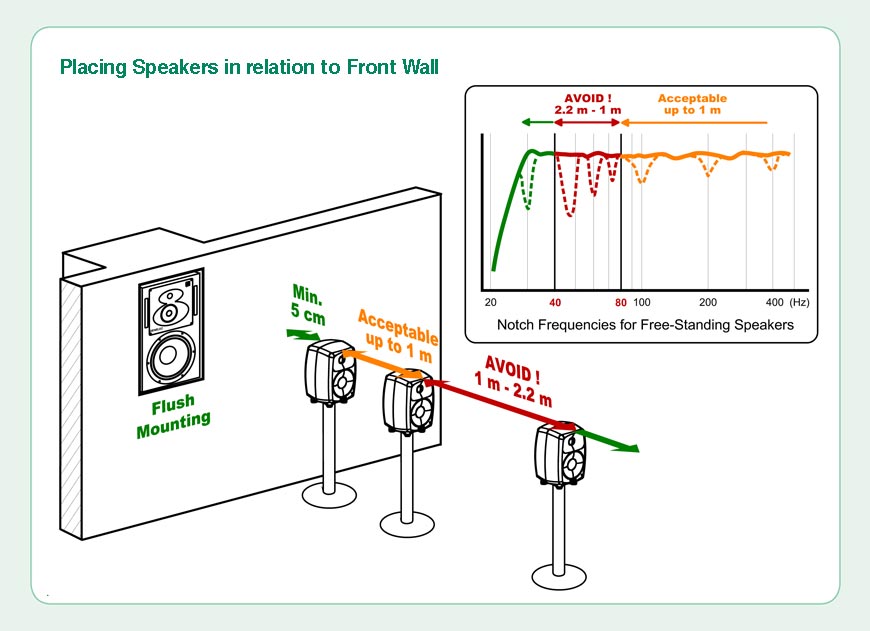

Η επιστήμη πάντως, έχει καταλήξει πως εντοιχισμένα ή on wall, είναι η απολύτως βέλτιστη τοποθέτηση, πράγμα που αποδεικνύει μια μέτρηση, η οποία δείχνει τις τονώσεις και ακυρώσεις που προκύπτουν από το τοιχωματικο όριο πίσω από το ηχείο.
Τα υπόλοιπα που λέτε, είναι αερολογιες.
Σημειώστε πως το ανωτέρω διάγραμμα ισχύει όταν δεν υπάρχουν σαμπ στο σεταπ.
Διότι όταν υπάρχουν σαμπ, έχεις άλλες δυνατότητες τοποθέτησης, διότι δε σε χαλάει να κάνει ότι θέλει ο δορυφόρος κάτω από τους 80 κύκλους, οπότε η on wall τοποθέτηση συνεχίζει να είναι μεν καλή, αλλά θα είναι καλή και η τοποθέτηση σε απόσταση μεγαλύτερη του 1,2μ από τον πίσω τοίχο.
