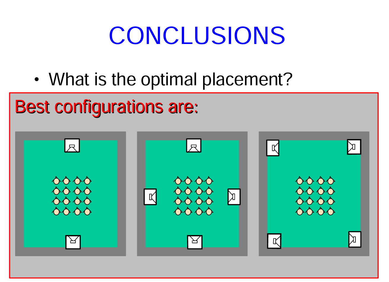

Αυτή είναι η βέλτιστη τοποθέτηση.
Αποδεδειγμένα.
Τουλάχιστον οι δοκιμές της χαρμαν αυτό λένε, και δεν έχω διάθεση να λέω άλλα πράγματα από αυτά που έβγαλε ο Τουλ, τόσο θράσος δεν έχω.... :lol:
Φυσικά, αναλόγως περιορισμών του χώρου σου, θα κάνεις τις όποιες αναγκαίες υποχωρήσεις. ;)

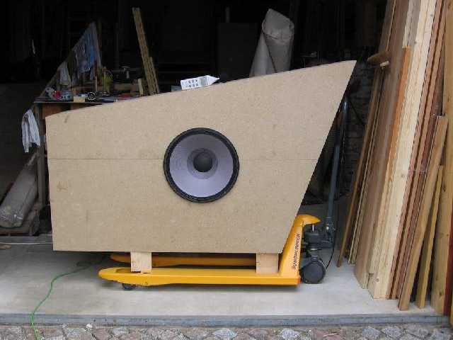

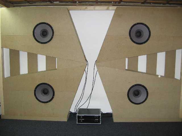

Το θέμα το ξεκίνησα επιρεασμενος από παράλληλο θέμα με πρωταγωνιστή τον react που παραλίγο να τοποθετήσει δυο υπογουφερ με 4 δεκαοχτταιντζα μεγάφωνα το κάθε ένα.....( 8 X 18 inch) :oops:
Όπως βλέπεις από τις παραπάνω εικόνες από άτομα που ασχολήθηκαν με το αντικείμενο, το τονίζω Ασχολήθηκαν, 8 δεκαοχταιντσα σε μικρότερο χώρο για σωστή απόκριση από 16 μέχρι 160Hz κρίθηκαν ως αναγκαία.
Επίσης η Καστομια σε σαμπ είναι η καλύτερη λύση,
8x Beyma 18LX60 + 4x Behringer EP2500 + 2x Behringer DCX2496 - 8x 18" Tieftöner σε 450L μπας ρεφλεξ περίβλημα.
Kotsidis John
Photography
