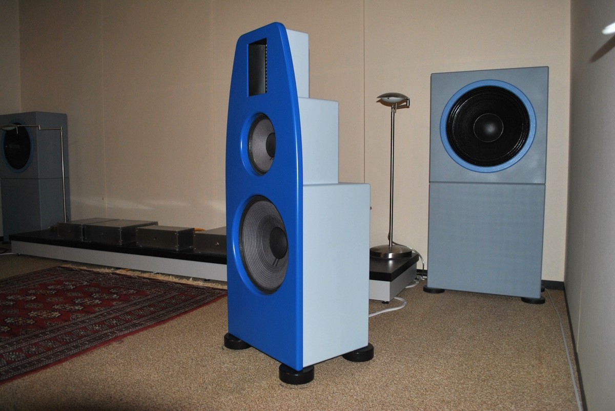

Άλλος ένας άσχετος, δεν ξέρει ρε, απλώς τα έχει φτιάξει όλα ο ίδιος, σύμπτωση και αυτός 18ιντσο γουφερ, πρόβατα ξυπνατεεεεεε
Πριν χρόνια, όταν όλοι είχαν 2 μπαουλα στο δωμάτιο με τρυπες:biggrin:

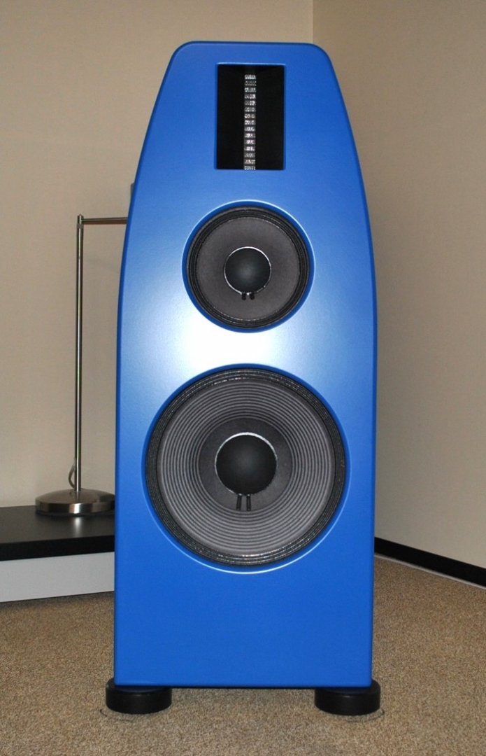

18 Zoll Chassis von B&C
Τα ηχεια
JBL 15 Zöller mit 4 Zoll Schwingspule in geschlossenem 70 Liter Gehäuse (75-250Hz/48dB),
-> im höheren Grundtonbereich arbeitet je ein JBL 10 Zöller mit 3 Zoll Schwingspule in geschlossenem 20 Liter Gehäuse (250-800Hz/48dB),
-> im Mittel-/Hochtonbereich arbeitet je ein großer (8 Zoll) AMT von Mundorf.
Früher gab es hier diverse Hörner mit JBL 2 Zoll Neodym-Treiber und 4 Zoll Schwingspule (800Hz-16khz/48dB).

Άλλος ένας άσχετος
Άσχετος, φαίνεται.

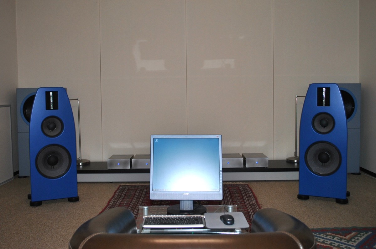

Δικός μου άνθρωπος κι αυτός, 4 στις γωνιές.
Διάχυση όμως δε βλέπω. Εκεί έχει θέμα.

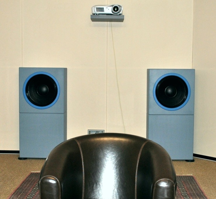

Δεν θελω στη μεση. Ζηλεψα απο σενα. Με τιποτα ομως. Αμα χρειαστει θα παρω και οκτω, αλλα στη μεση οχι. Και δεν εχει σχεση πως ακουγεται. Αλλα πως βλεπεται. Τελος. Οχι μεση.

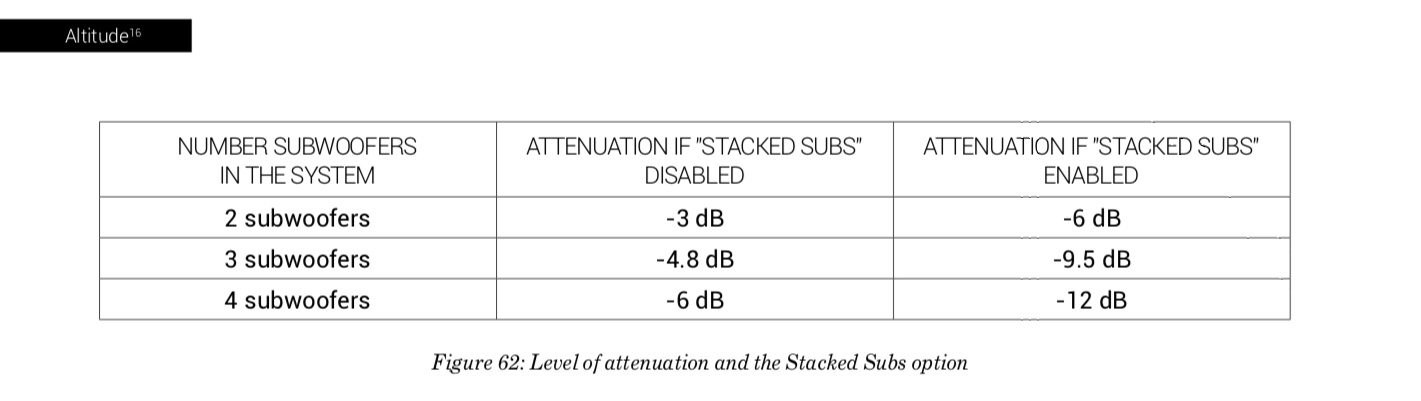

Απο το manual του Trinnov, πόσο κόβει στάθμη απο το .1 αναλόγως του αριθμού των σαμπς, και αναλόγως του αν η αποσταση μεταξύ τους ειναι μικρη (stacked) ή όχι
