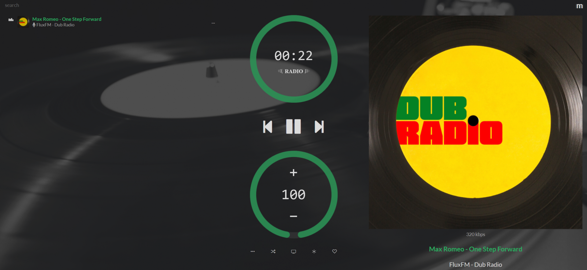

πάντως όταν μπαίνει το βινύλιο ...background στον streamer... παίρνω μια γεύση αναλογική όσο να πείς!! :p
για να μη λέτε εσείς οι ...εγκάθετοι πως έχω πόλεμο με τα πικάπια!

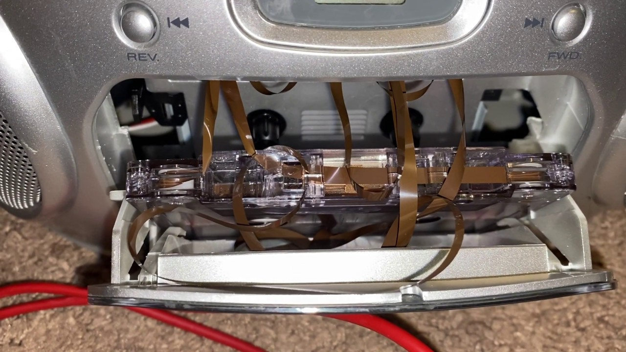

Back to the future
Buy cassettes :biggrin:
