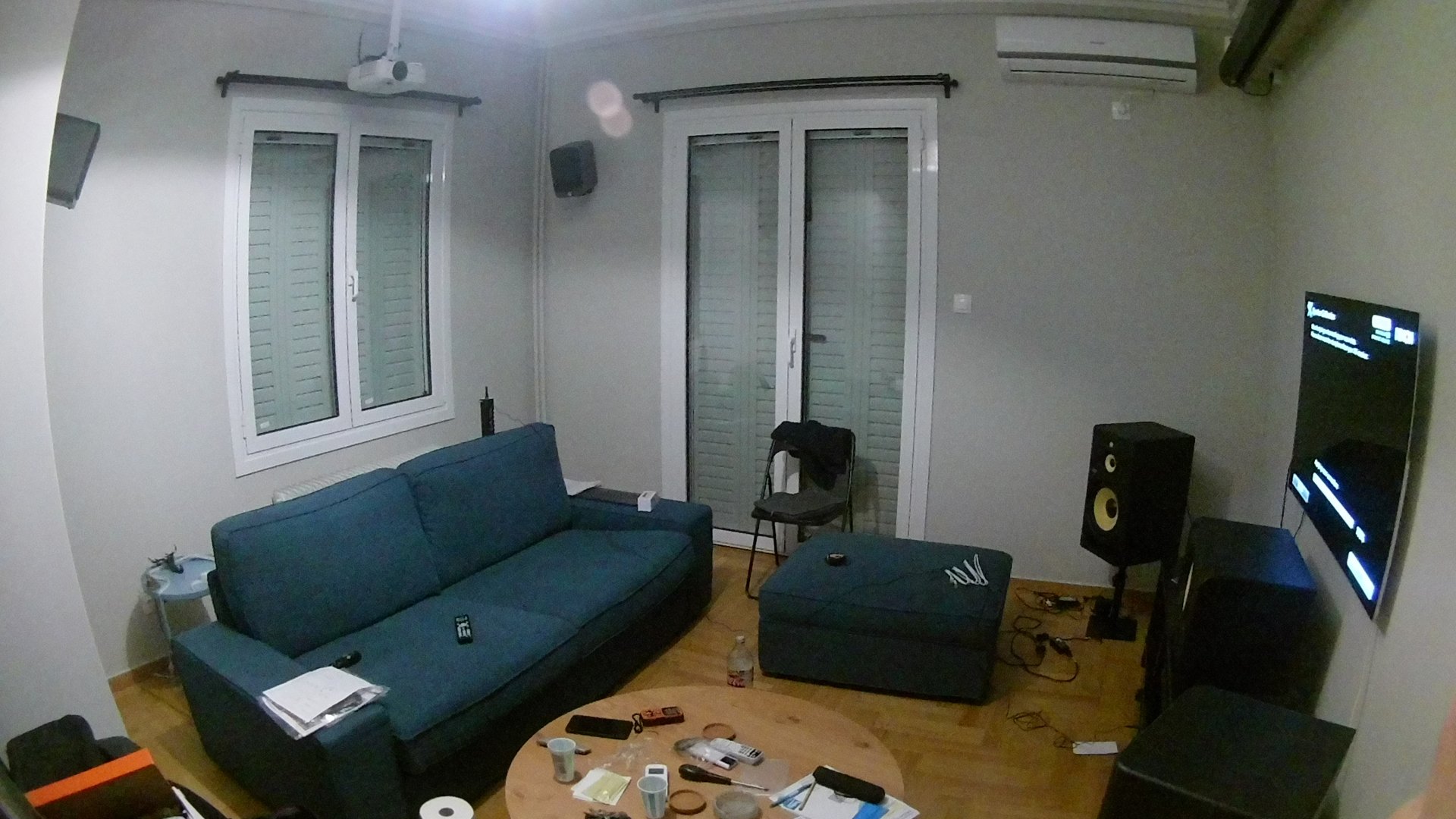

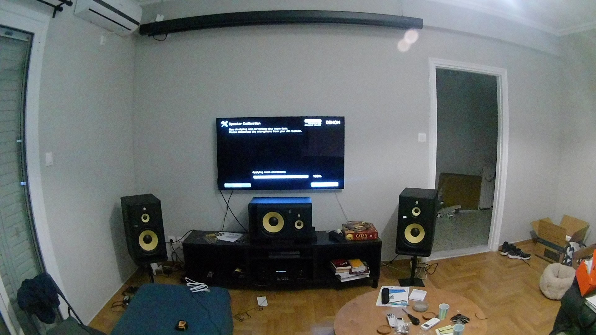

Εγω βλεπω απο 3 m και θελοντας να μεινω εντος προδιαγραφων και με δυο νεφρα κατεληξα εδω.
Αν και ηχεια που για μιξη σε στουντιο αμφιβαλω αν εχουν τις απαραιτητες προδιαγραφες, στο σαλονι στα απαιδευτα αυτια μου ακουγονται μια χαρα και μου αρεσει το θηριώδες τους μεγεθος.
Αν τελικα επραξα σωστα δν μπορω να σου πω γιατι δεν εχω εμπειρια απο αλλο συστημα:dance2:. Εκ του αποτελεσματος παντως μπορω να σου πω οτι, αν δυναται, σιγουρα θες μεγαλες χορταστικες σταθμες για κινηματογραφικη εμπειρια(να πεφτει λιγο το σαγονι) κι απο αυτην την αποψη ειμαι ικανοποιημενος° αν δν εμενα σε πολυκατοικια ,θα ηθελα κι αλλα γκαζια που σιγουρα δεν μπορουν να δωσουν τα ηχεια. Βεβαια αμα ακους σε αυτες τις εντασεις συντομα θα καταλαβεις οτι ενας κατάλληλος χώρος ή/και κατάλληλα φροντισμενος ειναι απαραίτητος αν οχι αναγκαια προϋποθεση. Ειδικά στην ακροαση μουσικης. Συνεπώς, πριν αποφασισεις για το αν τελικα θα σπρωξεις τοσο μαρουλι, ειτε ειναι 1000 ή 2000 ή 10.000 χιλιαρικα το bugdet σου, σκεψου ποσο μακρια διατιθεσαι να το τραβηξεις σ αυτον το τομεα. Δλδ ποσο καταλληλος ειναι ο χωρος απο μονος του, τι παρεμβασεις με πανελ και μπασοπαγιδες μπορεις να ανεχτεις αισθητικα κ οικονομικα αν χρειαστει, αν μπορεις να πας σε ποιο προχωρημένη ισοστάθμιση τυπου dirac. Ενας ειδικος θα σου δωσει ολες αυτες τις πληροφορίες και θα σου προτείνει και συγκεκριμένες λυσεις, και στην τελικη θα σε γλιτωσει απο ασκοπα εξοδα γιατι ισως αυτο που επιθυμεις μπορει να καλυπτεται απολυτα απο μια ηχομπαρα. ( Δν σκασανε απο το πουθενα στην τυχη, καλυπτουν ενα κενο που υπηρχε στην αγορα με βαση την χρηση/προσιτότητα).
Εν κατακλείδι, το κοστος για τα δικα μου βγήκε στα 3x500 για τα 3 krk rokit 10-3, και 650 για denon 3500, που τωρα μπορεις να βρεις κ φτηνοτερα , και πισω εβαλα δυο παθητικα που ειχα.

Βαλε και μια βαριά κουρτίνα στα δυο τζάμια να βρεις την χαρά σου

Να βάλεις οπωσδήποτε. Είναι( και )ακουστικά μετρησιμη, μιλάμε για διαφορά εύκολα αντιληπτή χωρίς μέτρηση;)

Κουρτινα εχει μπει οπως και χαλι και πολλα αλλα οπως βιβλιοθήκες πισω απο τον καναπε απλα δεν τα εχω προχειρα και ανέβασα παλια φοτο μιας και δν εχουν σημασια γι αυτο το θρεντ. Μολις οριστικοποιηθει ο χωρος απο λειτουργικης αποψης ευπροσδεκτα τα φωτα σας για περαιτέρω αλλαγες:party:
Για το χαλί έχω άλλη άποψη (εμπειρικά πάντα) αλλά όπως πολύ σωστά είπες ας μην μακελέψουμε και αυτό το θρεντ!! ( Για να μην σε αφήσω 'ομως με απορία αν μπορείς κάνε αντικατάσταση του με φλοκάτη ;) :p )
