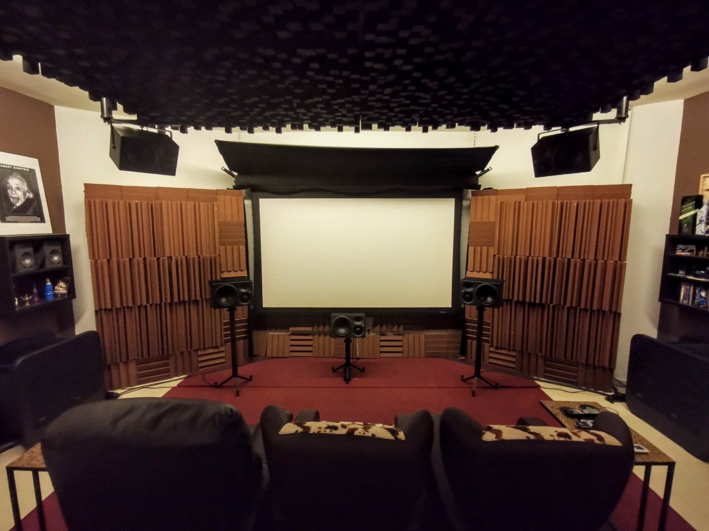

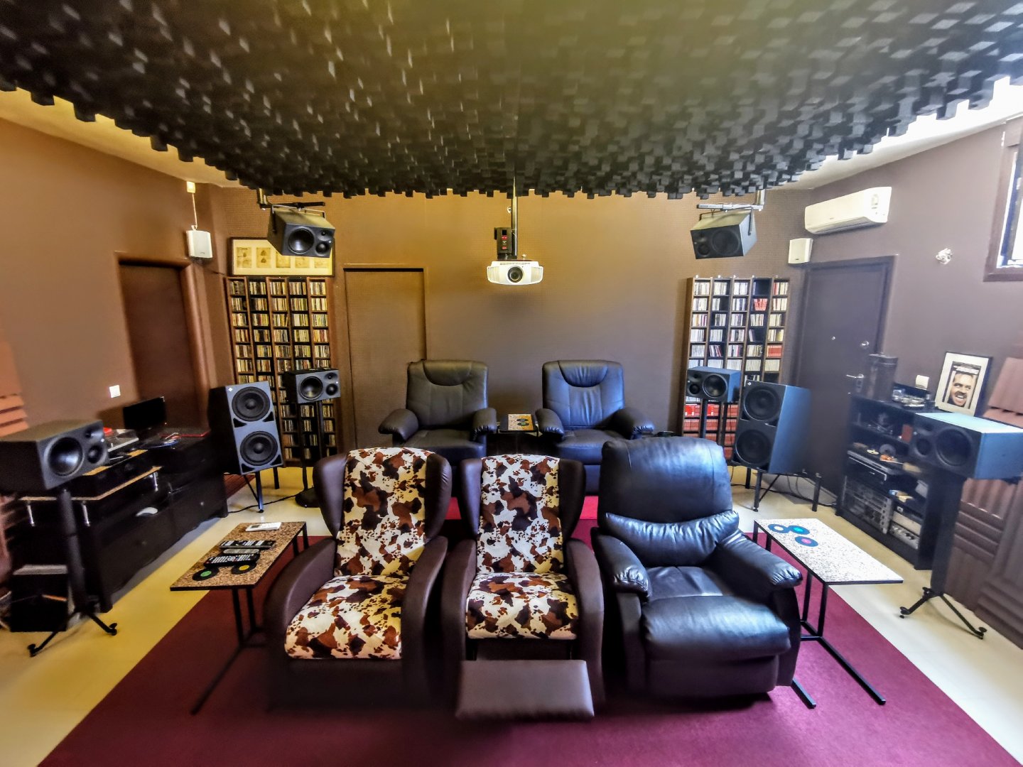

Κατ αρχάς φοβερός χώρος! Και μπράβο του που μπόρεσε και τον έφτιαξε!

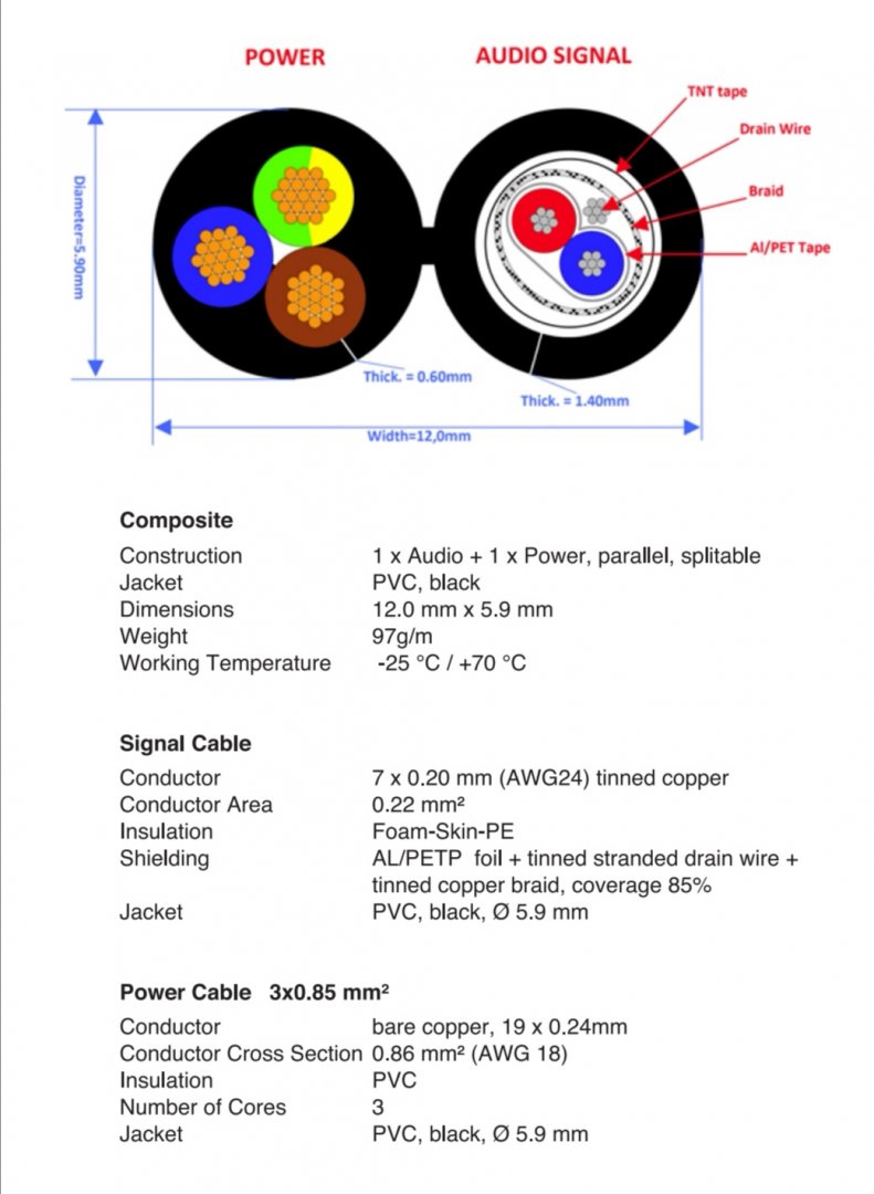

Από κει και πέρα, τους ενδοιασμούς για την παροχή ρεύματος σε κάθε δορυφόρο, ειλικρινά δε τους κατανοώ. Αφού έτσι κι αλλιώς, θα πρέπει να πας μέχρι το δορυφόρο ένα καλώδιο, είτε καλώδιο ηχείων, είτε καλώδιο line level σήματος, δεν είναι δα κάποια τρομερή επιβάρυνση να πηγαίνουν 2 καλώδια μαζί σε κάθε ηχείο, και το ένα να είναι ρεύματος! Ποια η διαφορά; Σιγά... Άλλωστε, υπάρχουν και καλώδια που αυτό το έχουν ενσωματωμένο, δηλαδή βλέπεις ένα καλώδιο, και μέσα έχει και ρεύματος και σήματος αγωγούς.
Δηλαδή, πολλά από τα εμπόδια που βλέπεις, είναι πρακτικά ...ανύπαρκτα.

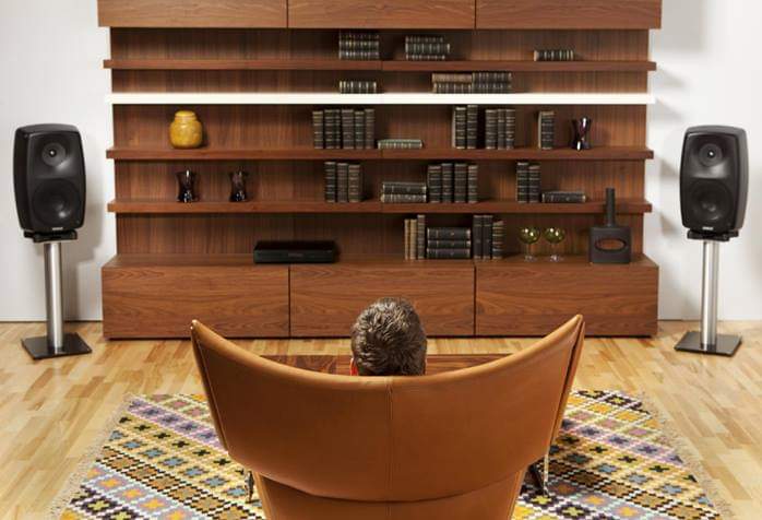

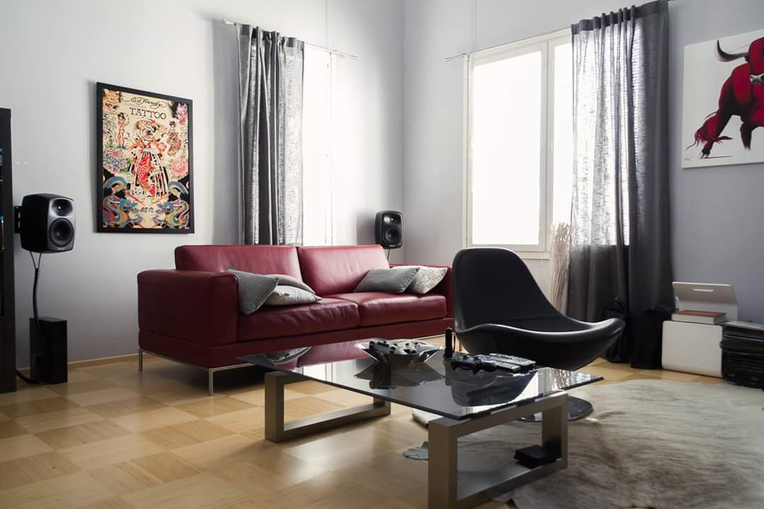

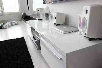

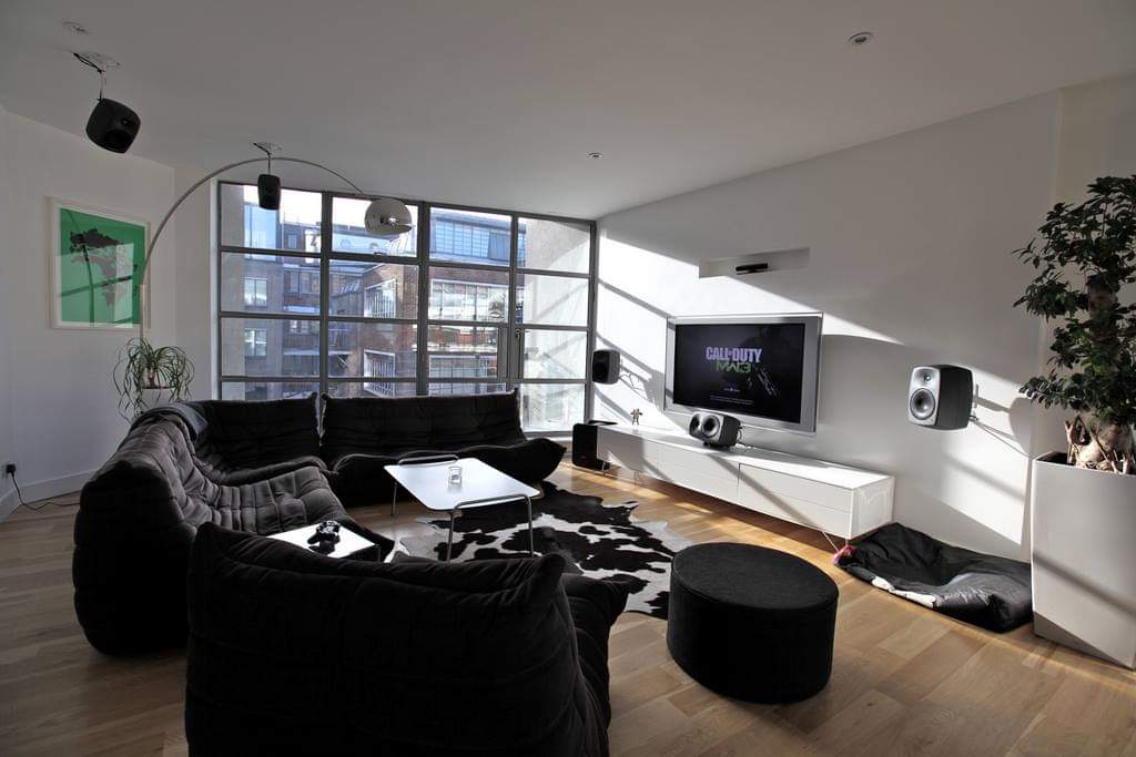

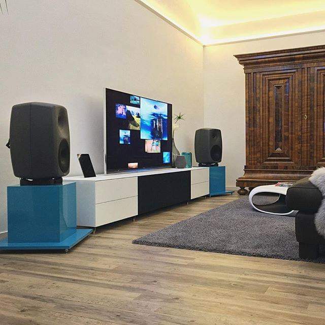

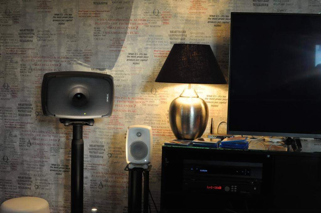

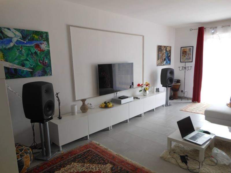

Υπάρχει κάποιο μέλος του φόρουμ ρε παιδιά που να έχει εφαρμόσει τη λύση ενεργών ηχείων σε σαλόνι να δούμε καμιά φωτό ή να μας πει πως συνδύασε την ποιότητα ήχου των ενεργών με την πιο χλιδάτη εμφάνιση των παθητικών σετ;

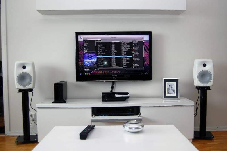

Υπάρχουν πολλά ενεργά “ξαπλωτά”, σου προτάθηκε ήδη ένα.
Επίσης υπάρχουν ενεργά που μετατρέπονται με μια απλή περιστροφή της μονάδος μεσαίων και υψηλών σε ξαπλωτά, βάσει σχεδίασης
alexis
Reticular Activating System
19.070
33.031
Όλα Genelec
