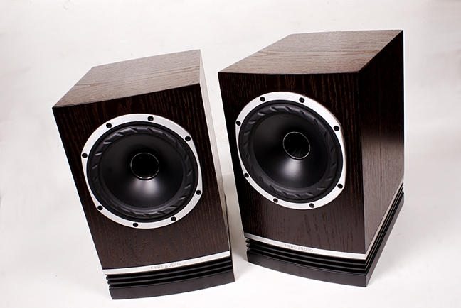

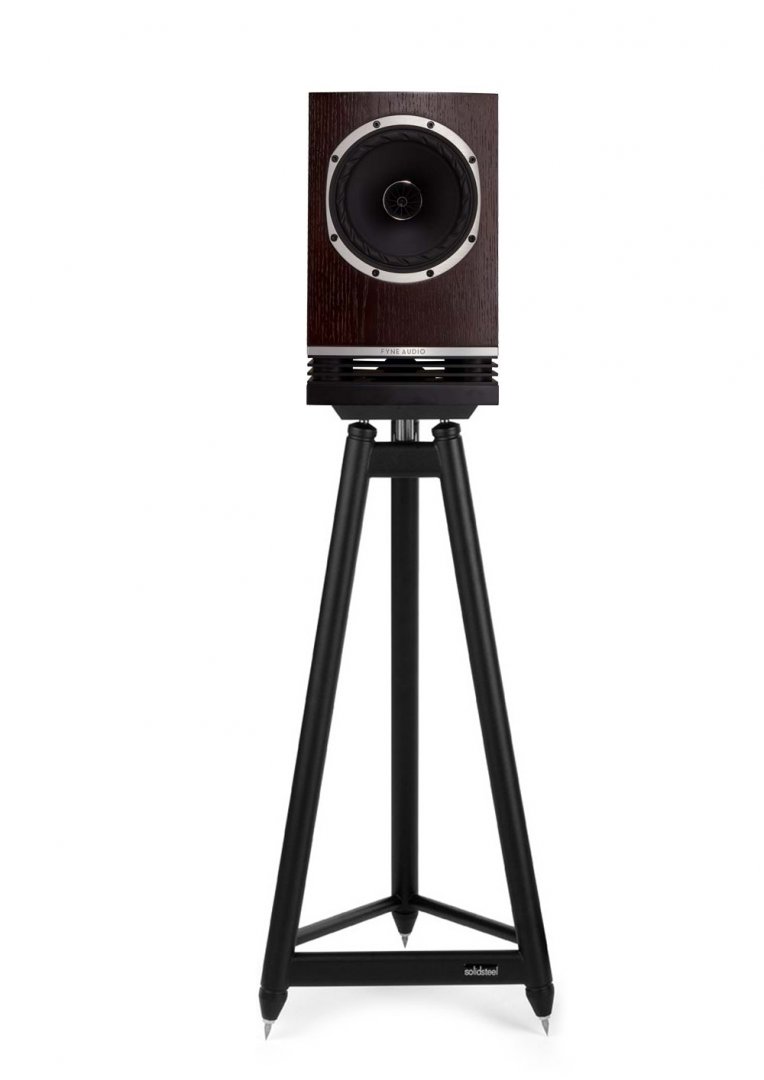

Είναι ένας μικρός κατασκευαστής πίσω από τον οποίο βρίσκεται ένα, τουλάχιστον, αναγνωρίσιμο και άξιο σεβασμού πρόσωπο, ο Paul Mills, στην θέση του τεχνικού διευθυντή. Το Mills τον γνωρίζουν καλά οι φίλοι της Tannoy από την θητεία του στην ιστορική εταιρία και η αλήθεια είναι ότι η συμμετοχή του στην ομάδα της Fyne του αφήνει πολλές υποσχέσεις.
Η φόρτιση του γούφερ είναι bass reflex το οποίο ακτινοβολεί προς το δάπεδο. Εδώ, η Fyne έχει ακολουθήσει τον δύσκολο δρόμο. Όχι μόνο χρησιμοποιεί πλίνθο (κάτι ασυνήθιστο για ηχεία βάσης/ραφιού) ώστε να εξασφαλίζει σταθερή αντίσταση στην ακτινοβολία της οπής, αλλά, επιπροσθέτως, χρησιμοποιεί έναν διαχύτη για να ελέγξει την ροή του αέρα, ώστε αυτός να διαχέεται ομοιογενώς στον χώρο. Ο διαχύτης της Fyne είναι μια επιφάνεια εκ περιστροφής με κατατομή που καθορίζεται από ένα πολύπλοκο μαθηματικό μοντέλο το οποίο, συνοπτικά ονομάζουμε Tractrix
Η μονάδα που χρησιμοποιείται στο F500 είναι μια αρκετά ενδιαφέρουσα περίπτωση. Είναι ομοαξονική και χρησιμοποιεί έναν κώνο 6 ιντσών από ίνες χαρτιού για την απόδοση των χαμηλών και των μεσαίων συχνοτήτων και ένα τουίτερ χοάνης για την απόδοση των υψηλών. Το τουίτερ βασίζεται σε έναν θόλο από τιτάνιο με διάμετρο μίας ίντσας, ο οποίος λειτουργεί σε περιβάλλον συμπίεσης (compression driver), ένας όρος που χρησιμοποιείται για μεγάφωνα χοάνης της οποίας η διατομή στομίου είναι σημαντικά μικρότερη από την διάμετρο του διαφράγματος, έτσι ώστε να εξασφαλίζονται μεγάλες ηχητικές πιέσεις. Η τοποθέτηση του τουίτερ ομοαξονικά με τον κώνο του μιντ/γούφερ δίνει την δυνατότητα στην Fyne να προσφέρει ένα ηχείο που προσεγγίζει καλά την ιδέα της σημειακής πηγής. Η Fyne Audio “έχει βάλει χέρι” και στην ανάρτηση του γούφερ της οποία η διατομή δεν είναι ημι-κυλινδρική (όπως συμβαίνει συνήθως στα συμβατικά μεγάφωνα) αλλά μεταβαλλόμενης γεωμετρίας (με μια σειρά από τομές) ώστε να ελαχιστοποιούνται τα φαινόμενα ανάκλασης της ενέργειας προς τον κώνο. Την προσέγγιση αυτή η εταιρία την ονομάζει FyneFlute. Τα δύο μεγάφωνα οδηγούνται από ένα φίλτρο διαχωρισμού το οποίο έχει κλίση δεύτερης τάξης στο βαθυπερατό κομμάτι και πρώτης τάξης στο κομμάτι του υψιπερατού, με την συχνότητα διάβασης να έχει τοποθετηθεί στα 1700Hz.

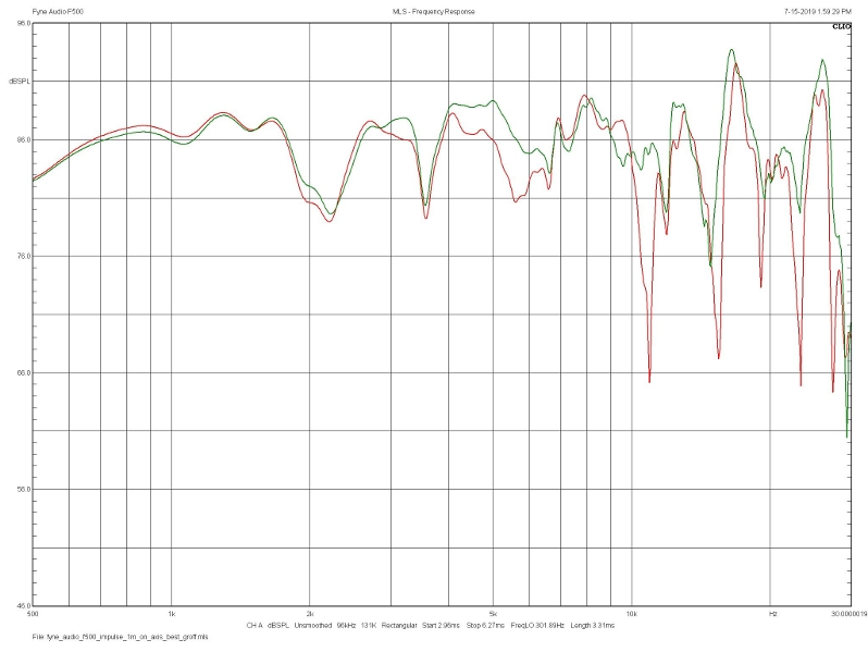

Διάγραμμα ευαισθησίας (dBSPL/1m/2.83Vrms). Ψευδοανηχοϊκή μέτρηση επί του άξονα, χωρίς το προστατευτικό πλέγμα (πράσινη καμπύλη) και με το προστατευτικό πλέγμα (κόκκινη καμπύλη), σε απόσταση 1m (συχνότητες πάνω από τα 500Hz)

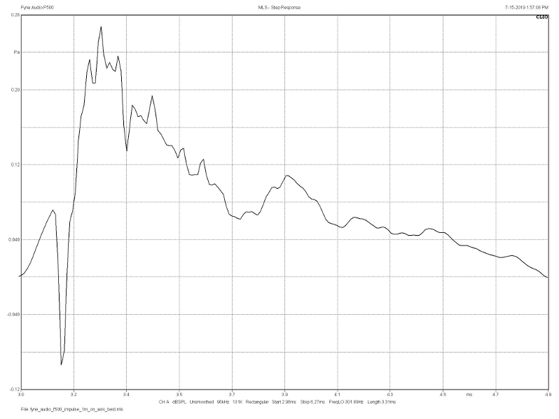

Βηματική απόκριση
Το F500 μπορεί να καλύψει άνετα έναν μικρό/μεσαίο χώρο, χωρίς προβλήματα συμπίεσης και, έχοντας πολύ καλές δυνατότητες σε θέματα μακροδυναμικών, να αντιμετωπίσει κάθε μουσικό πρόγραμμα όσο απαιτητικό και αν είναι. Η συμπεριφορά αυτή έχει διπλή αξία. Πρώτον, κατατάσσει πέραν πάσης αμφιβολίας το F500 στην κατηγορία των πραγματικών ηχείων υψηλής πιστότητας μικρού όγκου και δεύτερον, λύνει τα χέρια του χρήστη που θα ήθελε να ψάξει το θέμα της ψηφιακής ισοστάθμισης καθώς η μονάδα της Fyne φαίνεται ιδιαίτερα ανθεκτική στην... πίεση και με μεγάλες διαδρομές, επομένως ικανή για σημαντικές διορθώσεις.
System Type2 way, downwards firing port, with BassTraxTM Tractrix diffuser
Recommended amplifier power (Watt RMS)30- 120
Continuous power handling (Watt RMS)60
Sensitivity (2.83 Volt @ 1m)89dB
Nominal impedance8 Ohm
Frequency response (-6dB typical in room)45Hz- 34kHz
Drive unit complement1 x 150mm IsoFlareTM, multi-fibre bass/ mid with 25mm titanium dome compression tweeter
Crossover frequency1.7kHz
Crossover type2nd order low pass, 1st order high pass
Dimensions - HxWxD325 x 200 x 320mm (12.8 x 7.8 x 12.6”)
Weight - Each7.3kg (16.1lb)
FinishesDark Oak / Black Oak / Piano Gloss Black / Piano Gloss White

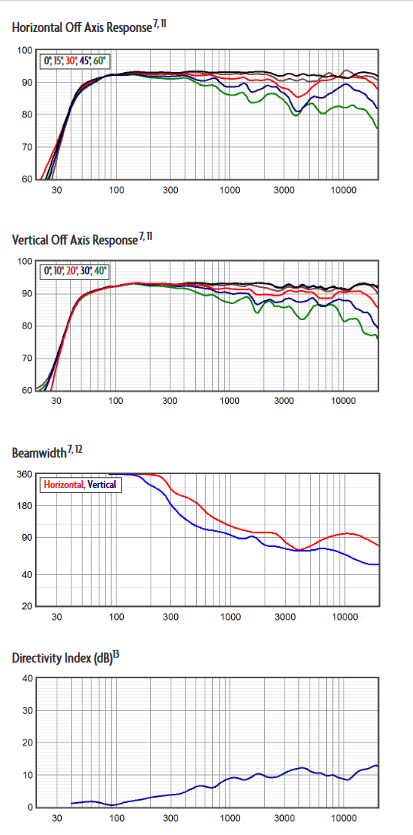

Υπάρχει μήπως κάποιος σύνδεσμος στο forum όπου όπως αναφέρθηκε στη 1η σελίδα, ο CostasEAR/bhutia εξηγούν τη σχέση 6" woofer / απόστασης ακρόασης / beaming?
Με βάση τη θεωρία, η συχνότητα όπου το 6" woofer κανει beaming είναι ~2.3khz. H συχνότητα crossοver του συγκεκριμένου ηχείου είναι 1.7khz οπότε κατω από το beaming του woofer (αν και πρέπει να λαβουμε υπόψη ότι λόγω της 2ης τάξης crossover θα υπάρχει και output στa 2.3khz.
Επιπλέον υπάρχουν και hi-end υλοποιήσεις με ακόμα πιο...ακραίες επιλογές crossover points και μεγαφώνων. To Dynaudio XD 200 με 6.5" woofer έχει crossover στα... 4.2khz (4ης τάξης πιθανότατα). Παρόλο αυτό, τα οff axis (ειδικά το horizontal) response είναι πολύ αξιόλογα.
Το polar των lyd7/8 που δημοσιεύει η dynaudio είναι εξίσου αξιόλογα (θεωρητικά το 8" έχει ακόμα μεγαλύτερο πρόβλημα σε beaming).
Από τα παραπάνω καταλαβαίνω ότι η προβληματική συμπεριφορά των Fyne σε polar measurements, με βάση την οποία ο αρθρογράφος συνιστά την θέση ακρόασης μέχρι 2.5m δεν οφείλεται τόσο στην επιλογή του 6".
Ενδεχομένως μια εξήγηση για τα polars των Fyne, έχει να κάνει με ακουστικά φαινόμενα που εμφανίζονται σε ομοκεντρικά ηχεία, ειδικά όταν αυτά έχουν high frequency drivers σε compression mode.
Ένα παρόμοιο παράδειγμα είναι τα Sceptre S8 (επίσης ομοαξονικά που λειτουργούν στις υψηλές συχνότητες σε compression mode).
Δεν νομίζω ότι ισχύουν τέτοιες γενικεύσεις.
Κάθε υλοποίηση έχει διαφορετικά χαρακτηριστικά, που συνδέονται με πολλές παραμέτρους, δεν έχει νόημα να πιάσουμε μια μόνο ή να τις αναλύσουμε όλες..
Βεβαίως εκεί οφείλεται ο περιορισμός της απόστασης ακρόασης, στη διάμετρο του μεγαφώνου.
Αλλά όχι μόνο (κι ούτε κυρίως) για το λόγο που το συνδέεις στο σκεπτικό σου.
7
16
Δεν διαφωνώ. Υποθέτω ότι υποννοείς ότι ο βασικός λόγος για την περιορισμένη απόσταση είναι ο φυσικός περιορισμός που έχει ένα 6" μεγάφωνο σε παραγωγή υψηλών εντάσεων. Από την άλλη, με αυτά που έχω διαβάσει τον καιρό που παρακολουθώ το φόρουμ, δεν πιστεύω να υπάρχουν πολλοί χρήστες/συμμετέχοντες στις συζητήσεις που πιστεύουν ότι ένα ηχείο με 6" μεγάφωνο μπορεί να καλυψει ένα χώρο με μεγάλες διαστάσεις (άρα και μεγάλη απόσταση ακρόασης) με υψηλές εντάσεις.
Αφήνοντας εκτός τον παράγοντα ένταση, η κακή απόδοση ηχείου στον δίπτυχο directivity & smooth off axis response/polars θα έλεγα πως είναι οι κύριος λόγος περιορισμού της απόστασης ακρόασης μιας και βάσει των λεγόμενων toole,Geddes σε ελεύθερη μετάφραση, ακούμε μέσω τον αντανακλάσεων του χώρου οι οποίοι επηρεάζονται αρνητικά από το παραπάνω δίπτυχο. Για αυτό άλλωστε και τα "nearfield", σχεδιάζονται / ενδείκνυνται για χρήση σε ακουστικά "κακούς" χώρους περιορίζοντας την επίδραση των αντανακλάσεων.
Το μέγεθος του woofer είναι μεν παράγοντας που πρέπει να ληφθεί υπόψη στο σχεδιασμό για την απόδοση σε directivity & smooth off axis response μαζί όλα τα υπόλοιπα (beaming, cross, αποστάσεις κέντρων κλπ) αλλά σίγουρα όχι απαγορευτικός όπως (ενδεχομένως σατιρικά) αναφέρει ο τιτλος του ποστ. Ειδικά στο θέμα του beaming, ένα δίδρομο με 7" ή 8" woofer θα ήταν ακόμα πιο challenging στο θέμα beaming.
Υ.Γ. Από τα παραπάνω καταλαβαίνεi κάποιος ότι τα ηχεία μου έχουν 6" και η θέση ακρόασης είναι > 3m.
