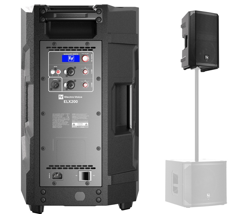

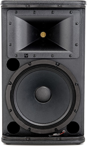

Στα χρήματα που γράφω έχω βρει : JBL EON610 - 612 - 615 , QSC CP12 , ELECTRO VOICE elx200-12p - ZLX-12BT και 15BT - ELX 112P και 115.
Νομίζω ότι με τα χαρακτηριστικά που διαβάζω θα πρέπει να παίζουν πολύ δυνατότερα και στο ρελαντί. Απλά επειδή είναι σχετικά φτηνά δεν ξέρω την ποιότητα. Γι αυτό ρωτώ μήπως κάποιος έχει τέτοιου είδους ηχεία να μαθαίναμε από "πρώτο χέρι"
Το διαβάσατε το παραπάνω για να καταλάβετε τι εννοεί ο νηματοθέτης με επαγγελματικά;
Δεν εννοεί τα στούντιο ενεργά ηχεία με το hiss στα 50εκ που με τόσο καημό υπεραμύνεστε.
