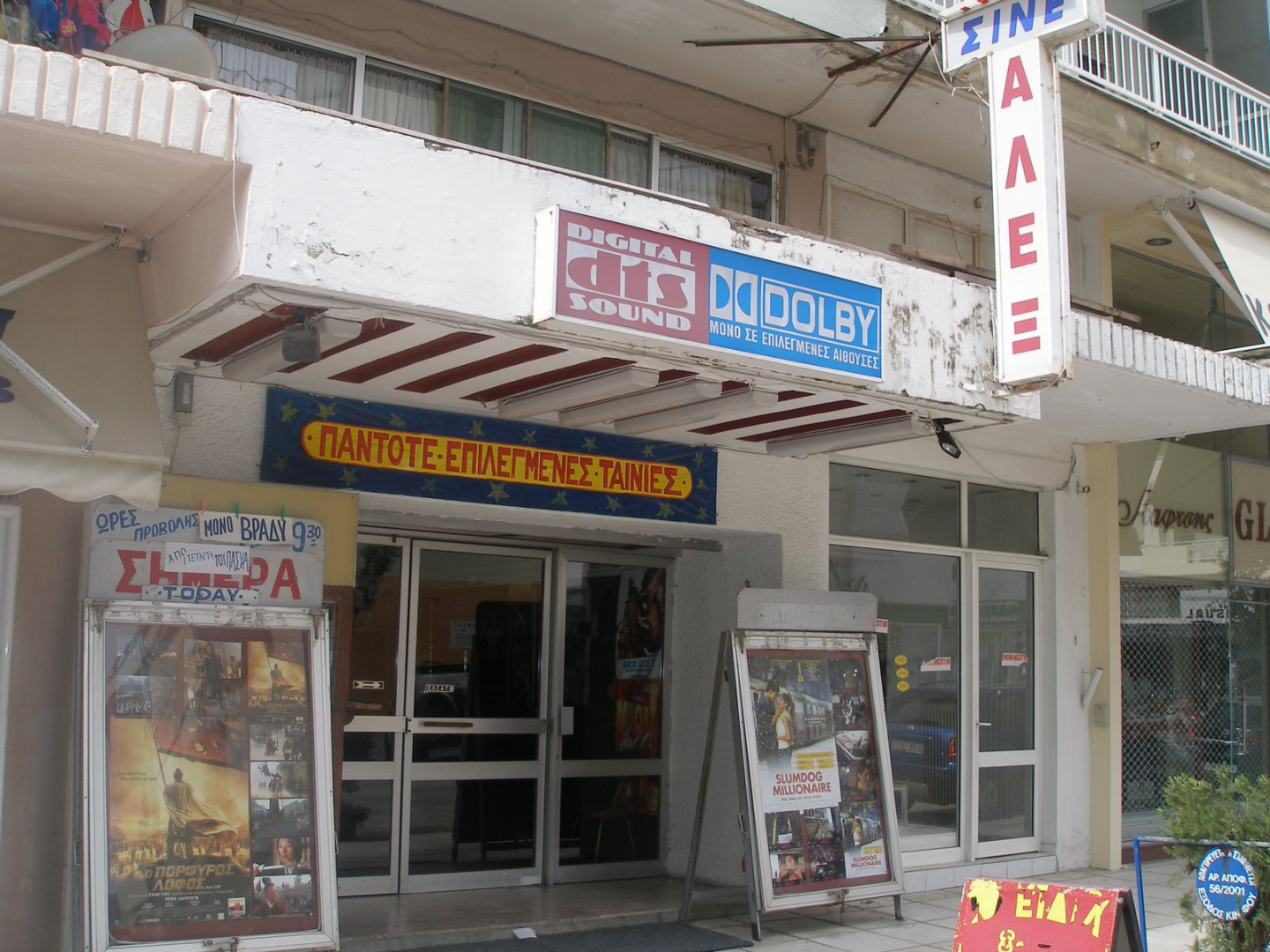

απο κατι τετοια ντολμπυ...ε ναι καλυτερα σπιτι
:biggrin:
τι ζουμε ρε μλκς
Το Άλεξ έχει κλείσει εδώ και 10 χρόνια...
η όψη ξεγελάει....αλλά από μέσα ήταν μπιμπελό
τα Ηλύσια να βάζεις άλλη φορά
