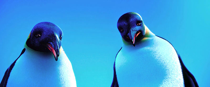

Από τα παραλειπόμενα του συγκριτικού: ο... πιγκουιΝΙΧ, που έκλεψε την παράσταση!
Κάθε λίγο πεταγόταν να κάνει ένα σχόλιο -πρέπει να μας χάλασε τουλάχιστον μισή ντουζίνα φωτογραφίες! :crazy_1:
Εδώ το βλέπετε να συνομιλεί με έναν άλλο πιγκουίνο, στην οθόνη του Ζ2000. :lol:
Παρεμπιπτόντως, η λήψη είναι μετά την αύξηση της οξύτητας που έκανε ο giorgio-n, προς το τέρμα της παρουσίασης. Μπορεί μερικοί να έχουν τις δικαιολογημένες ενστάσεις τους, αλλά στα κινούμενα σχέδια πάντως, είχε πολύ θετική επίδραση στην εικόνα.

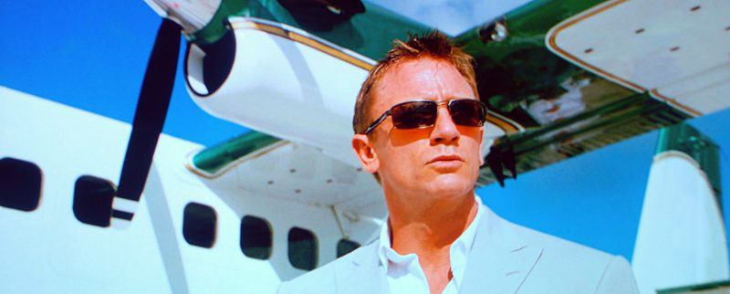

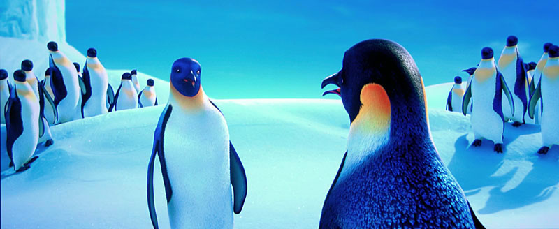

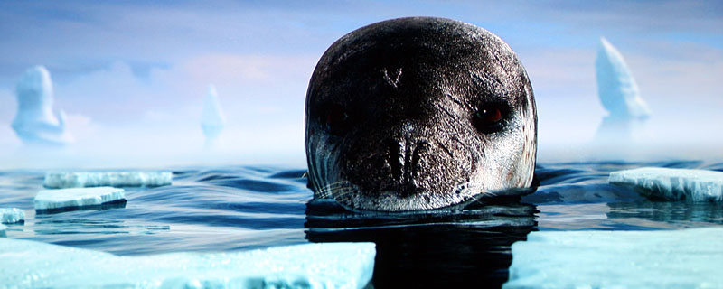

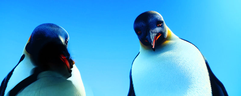

Φωτό εκτός διαγωνιστικού
Φωτογραφικός επίλογος
Ορίστε και μερικές τελευταίες φωτογραφίες εκτός διαγωνιστικού. Πρόκειται για φωτό όπου δεν έχουμε την πλήρη τριάδα, οπότε δε μπορεί να γίνει απ'ευθείας αντιπαράθεση. Θεωρήσαμε όμως σκόπιμο να τις παραθέσουμε κι αυτές, γιατί είναι αντιπροσωπευτικές κάθε μηχανήματος.
W5000
Πρόκειται για δύο φωτό από το Blu-Ray Happy feet, όπου ο W5000 αντιπαρατάχθηκε με τον Z2000.
Κάτι το απαράδεκτο τυρκουάζ χρώμα του χιονιού στο W5000, κάτι το ανέβασμα του Sharpness στο Z2000, κάτι η έλλειψη σκοτεινών σκηνών (το αδύνατο σημείο του Sanyo) και ο Benq δέχτηκε ταπεινωτική ήττα σε αυτήν την ταινία...
Βέβαια, σε άλλες σκηνές που είχαμε δει νωρίτερα στο Casino Royale, η ευκρίνεια και το ANSI contrast του Benq, τον έφερναν πιο μπροστά.

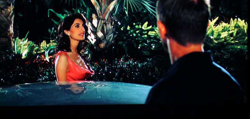

Απάντηση: Φωτό εκτός διαγωνιστικού
TW2000
Στην πρώτη φωτό διακρίνεται το μόνο ουσιαστικό πλεονέκτημά του, που είναι το βελτιωμένο μαύρο. Βέβαια, μη φανταστείτε κάτι ανεπανάληπτο -ευτυχώς που δεν υπήρχε κρεμασμένος στο ταβάνι και κανένας Dila, γιατί αν άκουγε on/off 50.000:1, μάλλον θα είχε ξεκολλήσει από τα γέλια! :lol:
Απλά, ο W5000 ήταν μέτριος (για σύγχρονος DLP) και ο Ζ2000 κάτω του μετρίου, με επιπλέον μειονέκτημα την απώλεια πληροφορίας στα σκοτεινά...
Κατά τα άλλα το μηχάνημα που είδαμε, δυστυχώς με απογοήτευσε. Ούτε φως είχε ούτε σωστά χρώματα ούτε ευκρίνεια...
Ειλικρινά δεν καταλαβαίνω γιατί να δώσει κανείς μερικές εκατοντάδες ευρώ παραπάνω από αυτά που ζητάει ο TW1000 (τον οποίο γνωρίζω αρκετά καλά και απ'ότι πληροφορήθηκα θα συνεχίσει να διατίθεται σαν εισαγωγικό μοντέλο της Epson στα 1080)...

  • Το κομμάτι που είδαμε, έπασχε επίσης από χρωματική ανομοιομορφία. Το κακό είναι ότι ήταν αρκετά ενοχλητική, όχι τόσο γιατί ήταν έντονη, όσο γιατί ήταν κοντά στο κέντρο της εικόνας και σαφώς οριοθετημένη.
  • Η απόκλιση των πάνελ ήταν και εδώ παρούσα, καθώς δεν υπάρχει δυνατότητα διόρθωσής της στον προβολέα. Ευτυχώς δεν ήταν έντονη.
  • Το φως του -τέλος- δεν είναι αυτό ακριβώς που θα λέγαμε "άφθονο", κάτι που πρέπει να προσέξουν ιδιαίτερα όσοι έχουν στο μυαλό τους μεγάλες οθόνες. Την κατοστάρα του τεστ τη φώτισε υποφερτά, αλλά μην ξεχνάμε ότι η λάμπα ήταν ολόφρεσκη, η ίριδα σχετικά ανοιχτή και το gain της οθόνης 1,3...
Παρόλα αυτά, από τα μηχανήματα που είδαμε, αυτός ο Sanyo ήταν το μηχάνημα με την πιο ισορροπημένη απόδοση.
Γι 'αυτό, έστω και διστακτικά, προσωπικά του αποδίδω τον τίτλο του νικητή του τεστ... :happy_4:
(Off topic: Η πρώτη από τις φωτό είναι με το Sharpness στο μηδέν, ενώ στη δεύτερη είναι ανεβασμένο. Η διαφορά νομίζω ότι φαίνεται ακόμα και σε αυτές τις υποβαθμισμένης ανάλυσης εικόνες [800Χ350 pixels]. :cool_4:
Tο Sharpness είναι "κακό", μειώνει την παρεχόμενη πληροφορία αντί να την αυξάνει, δημιουργεί είδωλα κλπ. Σωστά, αλλά ο εγκέφαλος έχει κάποια όρια στην ικανότητα πρόσληψης και επεξεργασίας πληροφορίας. Ένα μικρό σπρώξιμο είναι κάποιες φορές χρήσιμο, για μπορέσει να έχει καλύτερη αντίληψη. Αρκεί να μην το παρακάνουμε με το σπρώξιμο, γιατί ακολουθεί... τούμπα! :happy_9:
Όσοι έχετε προβολέα LCD οδηγούμενο από HTPC και παραπονιέστε για την ευκρίνεια του, κάντε το εξής: βάλτε το Media Player Classic και εφαρμόστε δύο shaders. Αυτόν του zoglair για διόρθωση της απόκλισης και το "Sharpen complex" του Jim Ro, που είναι ουσιαστικά ένα ήπιο και "έξυπνο" Unsharp mask. Δε θα πιστεύετε στα μάτια σας! :shock:)
