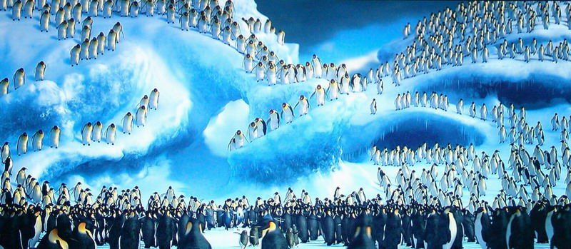

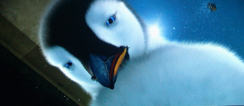

Συγνώμη αλλά οι φωτό με τους πιγκουίνους είναι τελείως αφύσικες, καθότι θα έπρεπε το σώμα των πουλιών να ήταν άσπρο και όχι μπλε, και μη μου πείτε ότι αντανακλά τον ουρανό γιατί εάν ήμαστε εκεί θα το βλέπαμε άσπρο το πουλί κάτασπρο!!!! IMHO

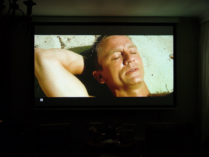

Τόσες μέρες διαβάζω και περιμένω...:happy_9:
Και επειδή ξέρω τι βλέπω περίμενα να έρθει η στιγμή που θα πεί κάτι και ο Βαγγέλης πέρα από την ατάκα " ο καλύτερος lcd " που έχει ήδη πεί..
Δεν με νοιάζουν οι μάρκες και προς Θεού δεν έχω κόλλημα... Αλλά έπρεπε με κάποιο τρόπο να υπερασπιστώ όχι την αγορά μου ( θέστηκα , δεν αγόρασα και σπίτι :happy_9: ) , αλλά αυτό που βλέπω ..

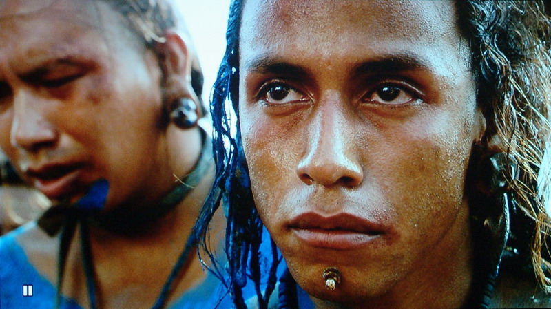

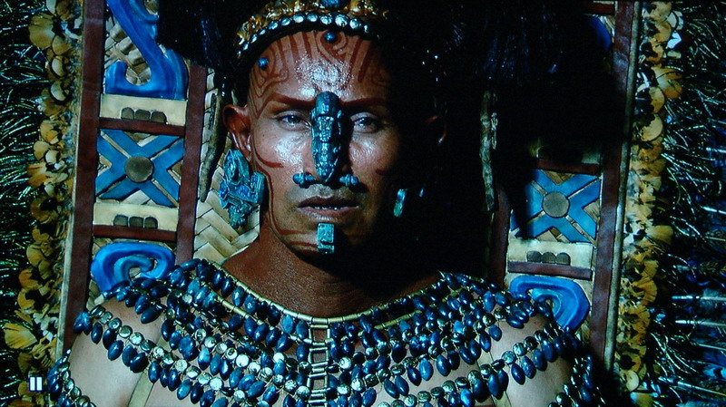

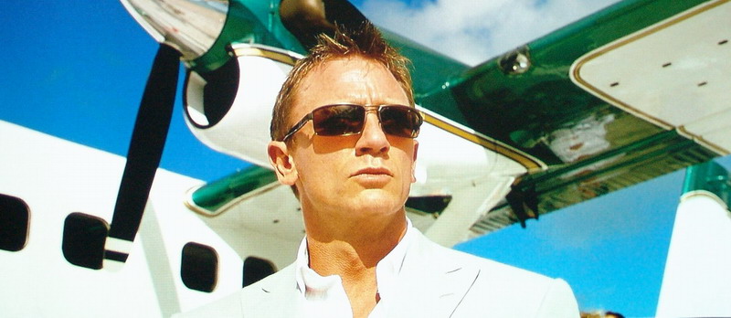

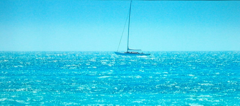

Τελείως ερασιτεχνικές φωτογραφίες αλλά ενδεικτικές...
Και καλή σύμπτωση με το που μπήκα μέσα να δώ το σχόλιο του Βαγγέλη..
2.611
13

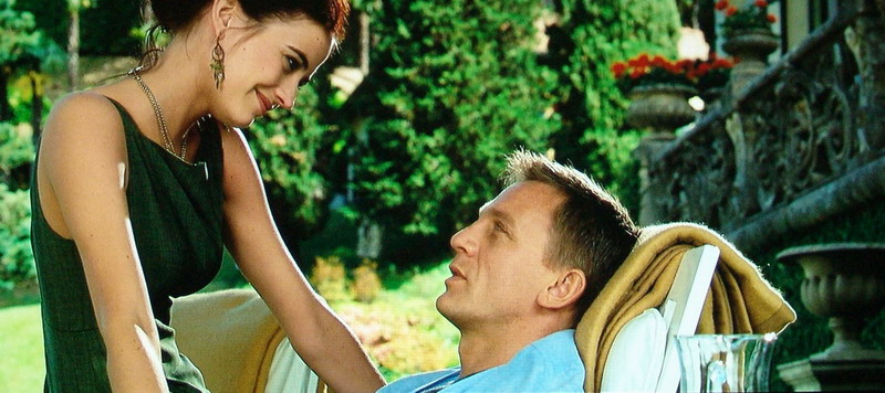

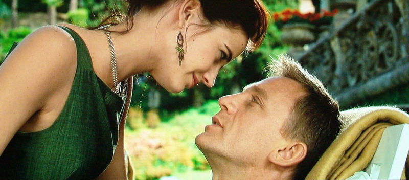

Νο2..
έχει ενδιαφέρον η τέταρτη φωτογραφία..
Το sharpness σε όλες το έχω στο +4 ,όπως και στη καθημερινή θέαση..
